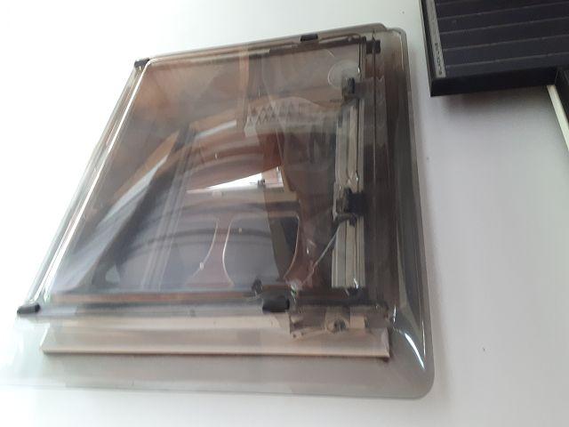

    ich habe es geschafft. War gar nicht so schwierig.
    Ich habe die von der Seite zu erreichende Schraube, die nicht an dem Ausstellgelenk liegt, gelöst. Dann konnte ich die Hauge seitlich hochklappen, so dass ich gut mit dem Schraubenzieher an die Schrauben des Gelenkes kam.
    Man muss nur anfangen, dann ergibt sich viel.
    Die Haube sitzt richtig herum drin, ich hatte mich etwas unklar ausgedrückt.
    Nochmal danke, dass ihr mir so viele Tipps gegeben habt.

    ich fahre einen Hobby 600 FM, Baujahr 2006.
    Das Auto hat eine Dachhaube die man nur, im geöffneten Zustand, nach hinten schieben nicht aufstellen kann. In der Plexiglashaube ist ein Sprung. Ich möchte den kleben und dazu muss die Haube runter.
    Meine Frage: wie wird die Haube abgenommen. Hat jemand eine Erfahrung, wie das geht?
