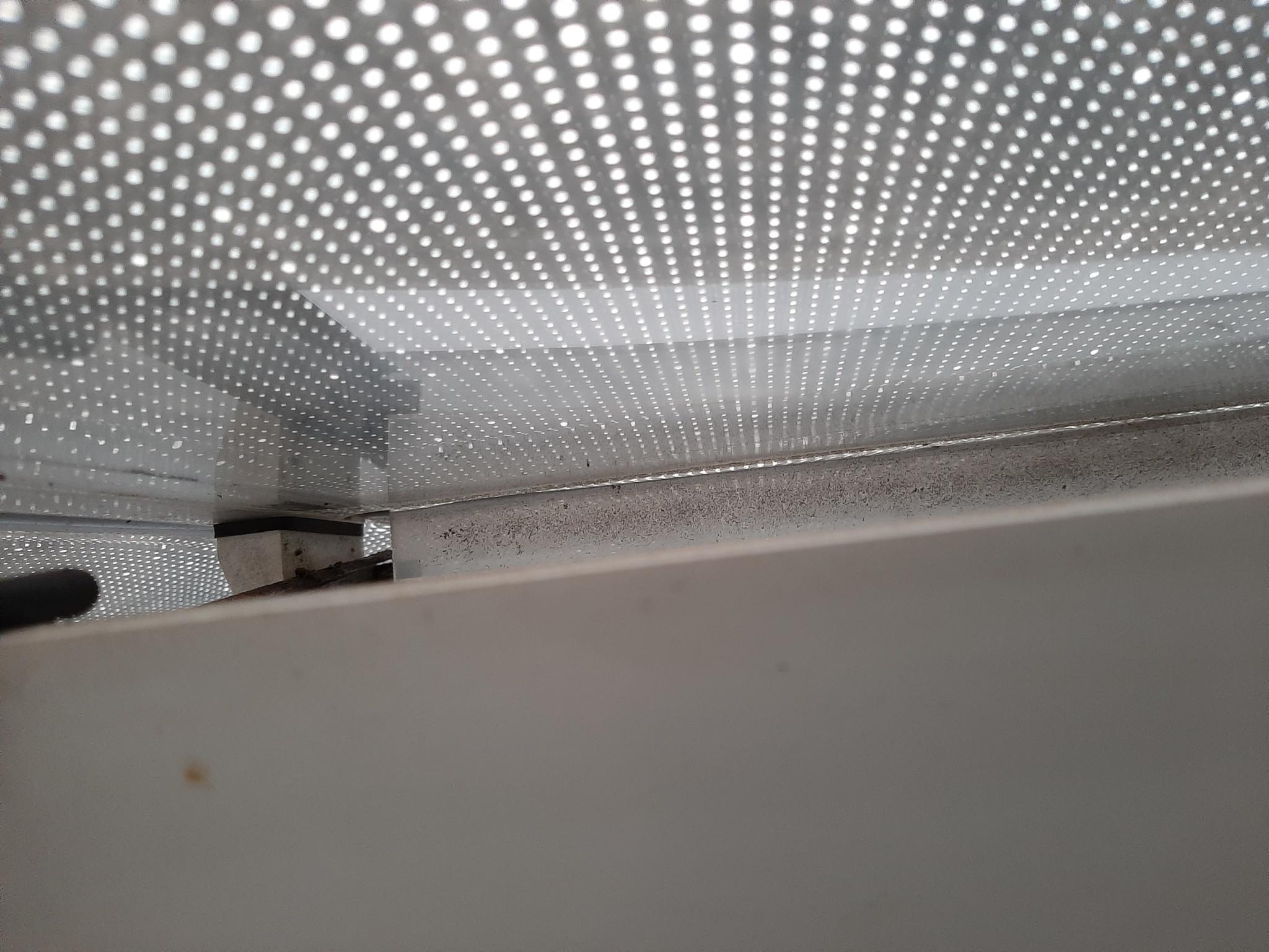

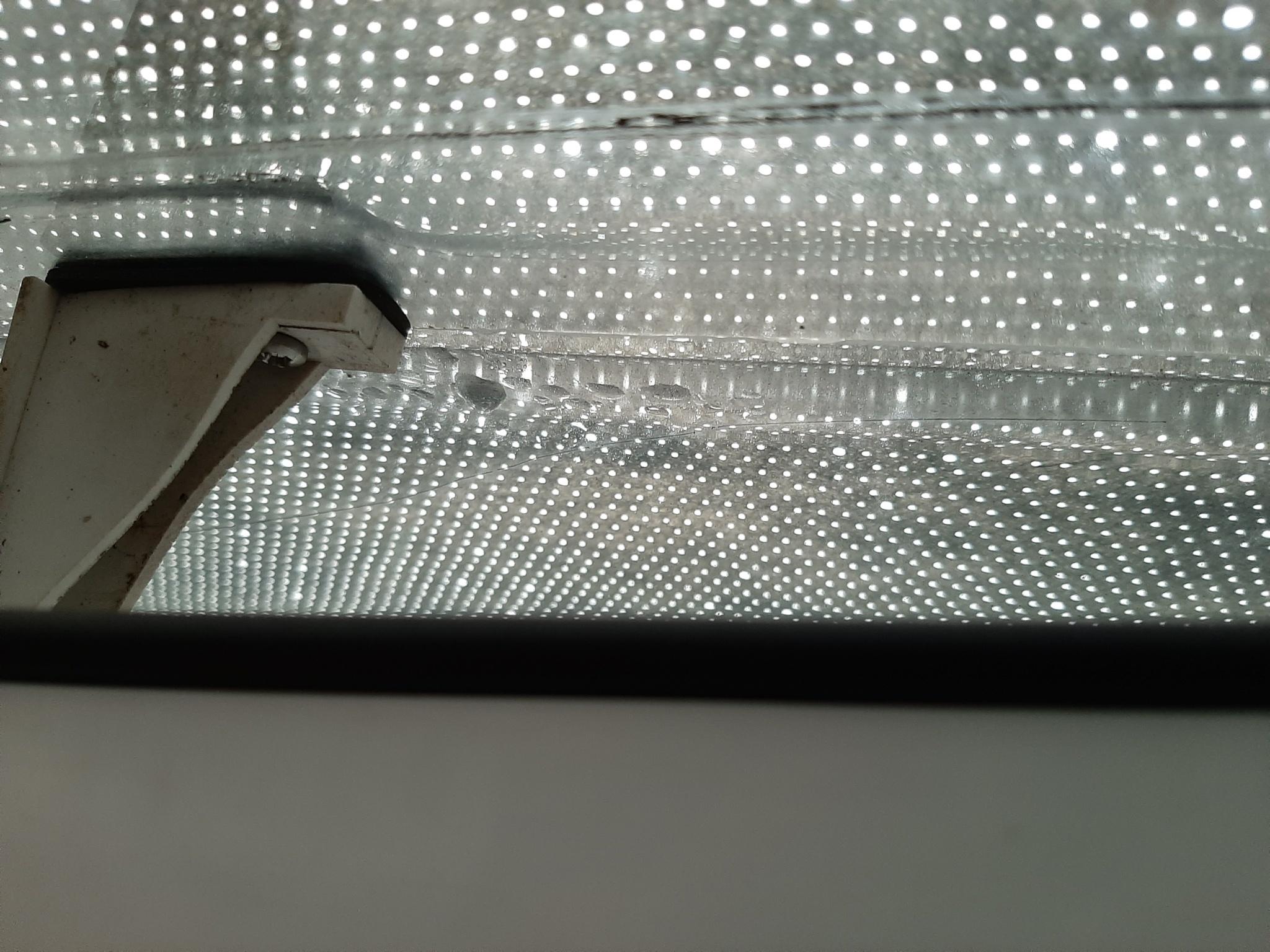

  • Moin Manni,
    so richtig gute Bilder konnte ich leider nicht machen, weil unser Bunker eingepackt ist.
    Ich bin nun auch nicht mehr ganz sicher, ob sich an den Befestigungsstellen jeweils 2 Schrauben befinden :unsure:
    Auf jeden Fall sind die wirklich nicht einfach zu erreichen, von innen wohl nur die am Aufsteller, die vorderen sind -glaube ich- nur von außen erreichbar (und das auch nur wirklich schwierig).

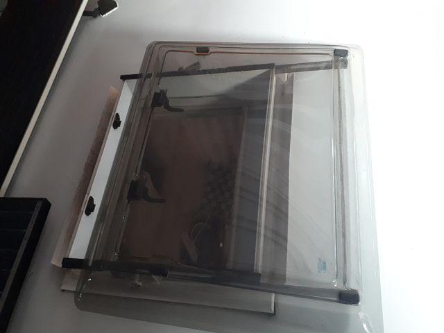

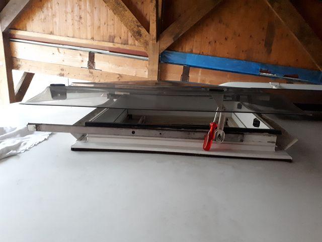

    ich habe es geschafft. War gar nicht so schwierig.
    Ich habe die von der Seite zu erreichende Schraube, die nicht an dem Ausstellgelenk liegt, gelöst. Dann konnte ich die Hauge seitlich hochklappen, so dass ich gut mit dem Schraubenzieher an die Schrauben des Gelenkes kam.
    Man muss nur anfangen, dann ergibt sich viel.
    Die Haube sitzt richtig herum drin, ich hatte mich etwas unklar ausgedrückt.
    Nochmal danke, dass ihr mir so viele Tipps gegeben habt.
    Manni
    eine Frage ist noch aufgetaucht.
    Beim Ausbau der Dachhaube ist mir aufgefallen, dass nur zwei Gummigichtungen im Dachfenster verbaut waren. Diese saßen in Fahrtrichtung rechts und links.
    Ist das normal oder sollten hier nicht vier Gummidichtungen verbaut sein?
    Guß
    Manni
  • Wir hatten die gleiche Dachluke, zwei Gummidichtungen sind ausreichend.
    Bei den zwei fehlenden Gummidichtungen entsteht die Zwangsentlűftung.
