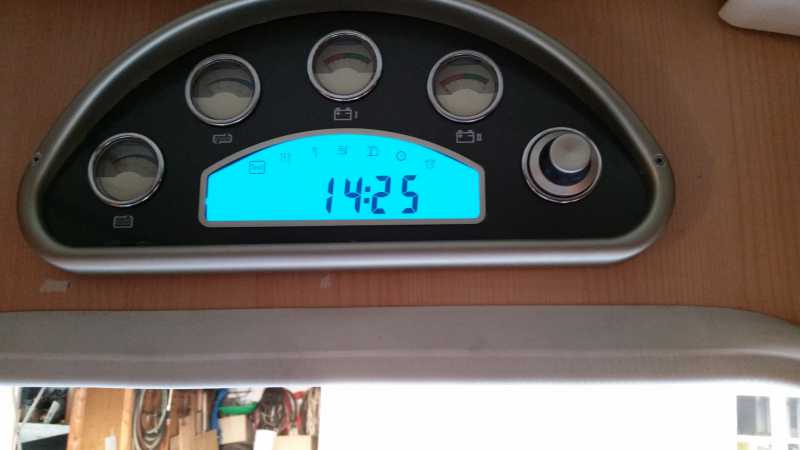

Hallo Heinz-Günter
Mein Fernsehtechniker hat festgestellt,dass Schaltrad am Panel hat einen Wackelkontakt,er hat bein Großhändler ein neues bestellt und eingebaut.
Daher kam auch der Fehler 12V mal aus mal an ,oder ist die Wasserpumpe gelaufen ohne das ein Wasserhahn auf war,das ist noch ein Mann vom alten Schlag der kann auch noch etwas reparieren,und nicht gleich das Komplette Teil austauschen.
Gruß Rüdiger

Hallo Heinz Günter
Zu deinen Fragen,gefahren so 3 Stunden
Lichtmaschine läd
Spannung ist bei beiden Batterien FB-12.5V AB-13.1v schon 2Tage
Habe auch schon auf 220V ales überprüft,die reihenfolge des aufladen passt,wenn die Batterien voll sind schaltet das Ladegerät ab,es brummt nicht mehr und wird kalt.Donnerstag kommt ein Bekannter der ist Fernsehelektriker und Womo-fahrer mit dem messe ich den Kabelbaum von Panel zu Platine durch. sonst kann ich doch nur noch auf verdacht die Schaltplatine tauschen
für 275,-
Grüße aus Eppingen Rüdiger
