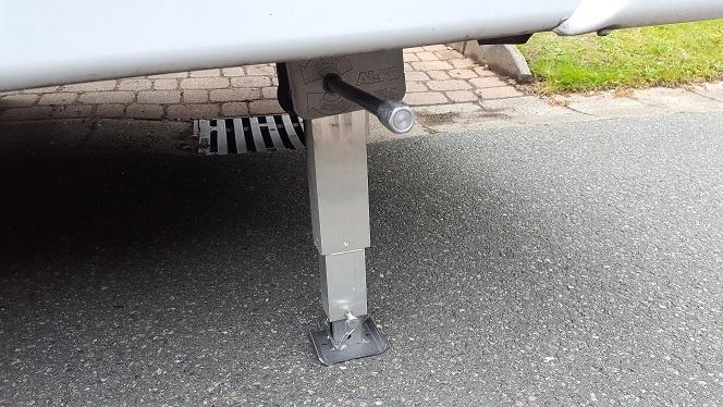

Hallo
Wir hatten an unserem 650 FSE die Quick Lift Patent Hübstützen verbaut . Ich hatte es leid immer in die Knie zu gehen um die Sützen unterm Womo auszurasten und dann hochzukurbel .
Jetzt geht es mit den Al-ko ClickFix Stützen wirklich bequem im gebückten stehen , dazu musste ich eine Adapterplatte anfertigen und die an die vorhandene waagerechte Stützenbefestigung anbringen . Ich wollte nicht direkt an das Al-Ko Chassic montieren weil die Kurbelaufnahme dann zu weit im inneren der Schürze verschwinden würde . Laut angaben von Al-Ko sollte ab Baujahr 1998 der Rahmen vorgebohrt sein aber das war bei uns nicht so .
Als Material für die Adapterplatte habe ich eine 5mm Stahlplatte kanten lassen
Die Stützen habe ich gebraucht bei Ebay erstanden , 3 Monate alt und sehen aus wie nagelneu .
