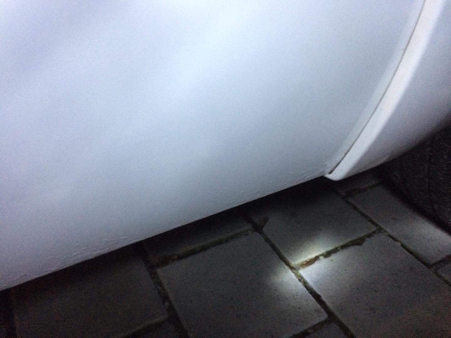

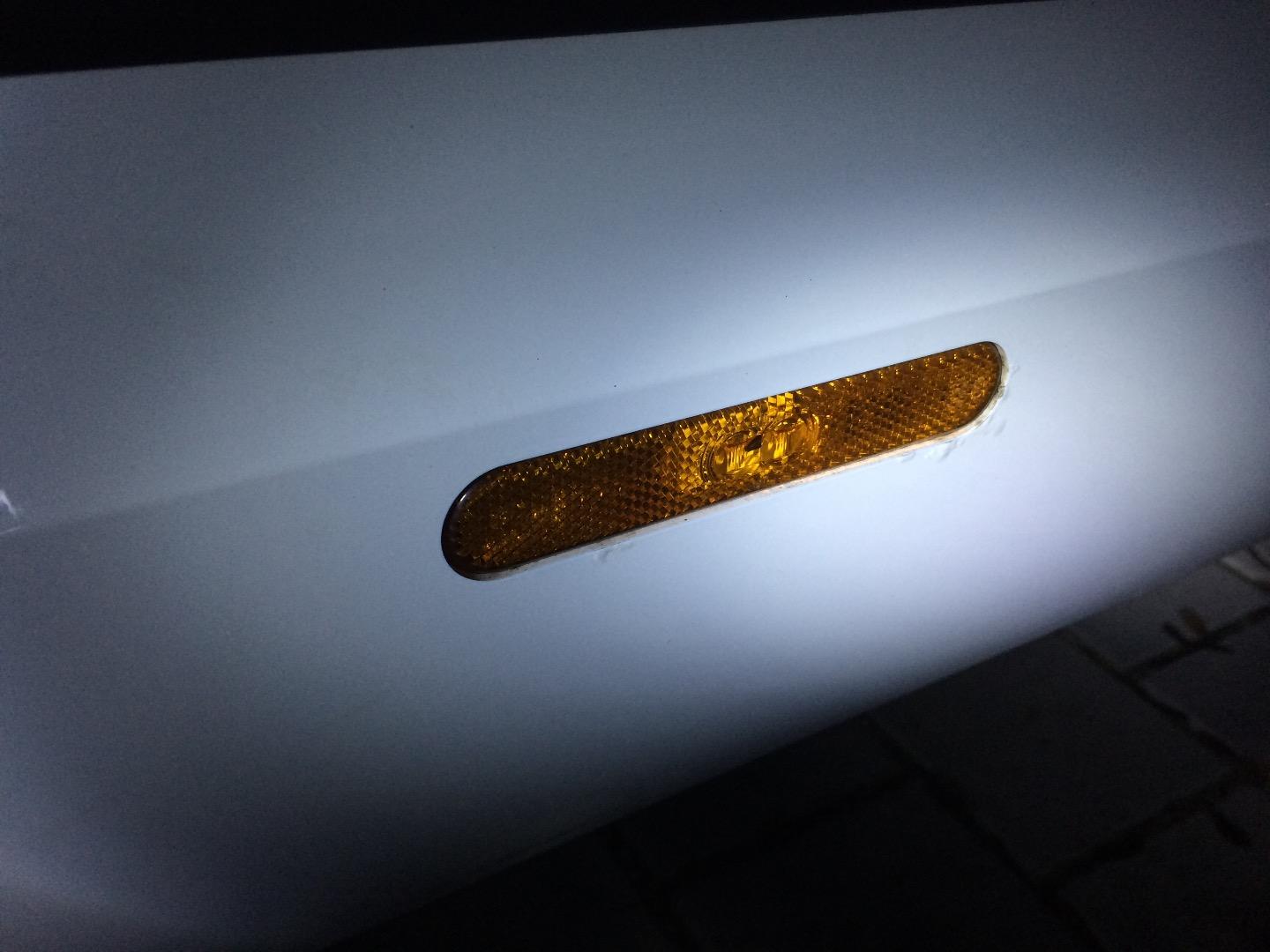

  • Hallo an alle Premium Besitzer,
    hat jemand das gleiche Problem wie ich an den Seiten-
    Schwellerblenden. Alu-Rost unter dem Lack, insbesondere im Bereich der orangenen Seitenmarkierungsleuchten.
    Bisher hat mein Händler auf die Reklamation NICHT reagiert.
    Gruß Wolfgang Sieber aus der Pfalz

  • Hallo Wolfgang,
    klarer Fall von ALUFrass.
    Wie sind deine Begrenzungsleuchten Befestigt????
    Edelstahlschrauben? Dann ist die Ursache klar.
    Abhilfe: Austausch gegen Kunststoffschrauben oder Aufkleben der Begrenzungsleuchten.
    Paul
  • Hallo Wolfgang,
    das sieht wahrhaftig nach Alu-Fraß aus.
    Den Schaden sollt sich ein Sachverständiger bzw. ein Fachmann ansehen und beurteilen.
    In diesem abzeichnenden Bereich des Schadens kann ich Spekulative nur vermuten dass sich in der Innenseite der Kantung (Bodennähe) Feuchtigkeit mit Schmutz gepaart ansammelt und setzt dadurch eine chemische Reaktion in Gange der zu dem Alu-Fraß führt.
    Beschleunigt wird dieser Vorgang am Meer durch das Salzwasser.
    An unserem Vorgänger Wohnmobil Weinsberg hatten wir mit Alu-Fraß (Sandwichbauweise) hin und wieder Probleme.
    Abhilfe bzw. stoppen konnten ich den Alu-Fraß durch auftragen eines Fluidfilm „Liquid A“
    Zum Reinigen nahm ich ein Spezial-Aluminium Reiniger zu Hilfe.
    Das sind meine Erfahrungen mit Alu-Fraß
    Ein Hinweis zu dem Fluidfilm:„Es hält auf der behandelten Fläche kein Kleber und Lack.“
    Die Seitenmarkierungsleuchten Theorie von Paul, in Bezug auf die Schrauben, ist nicht von der Hand zu weisen.
    Ich hoffe Deine Bilder richtig gedeutet (Bereich lokalisiert) zu haben.
  • Hallo Wolfgang und Erich,
    das mit den Edelstahlschrauben und dem Alufraß ist keine Theorie von mir sondern erlebte Tatsache an meiner Sphinx. Überall wo Edelstahlschrauben in Alu eingeschraubt waren und naturgemäß Feuchtigkeit hinkommt oder weil Schlampig gearbeitet z.B. im Bereich des Radlaufes hatte ich Alufraß.
    Paul

  • Hallo Erich,
    ich habe wo es möglich war, also an den Begrenzungsleuchten Kunststoffschrauben eingesetzt. ( M4) An allen Stellen wo Blechschrauben nicht durch M4 Kunststoffschrauben ersetzt werden konnten habe ich den Zutritt von Wasser durch entsprechende Dichtmaßnahmen ausgeschlossen.
    Das Problem an den Seitenschürzen und an den Radlaufverkleidung war: daß ein großer Teil der Schrauben außerhalb der Butyldichtungen lag. Nur dort war auch der ALU Fraß, an allen anderen stellen nicht.
    Paul
    Vielen Dnk für die Beiträge, Ihr
    mir sehr geholfen. Ich denke das Thema Edelstahl Schrauben (Original Hobby) an den Radaufblenden ist nicht von der Hand zuweisen (werde sie durch Alu-Nieten ersetzen. Die Begrenzungsleuchten sind geklebt. Hier liegt das Problem wohl an den scharfen Kanten, wo die Lackschicht sehr dünn, oder nicht vorh. ist.
