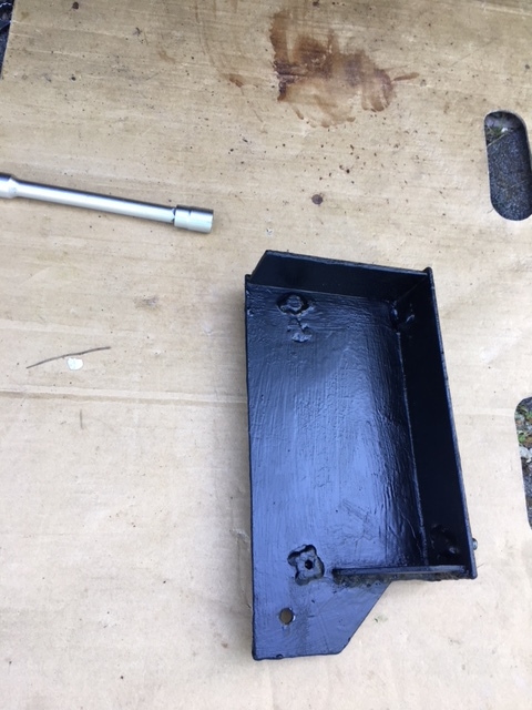

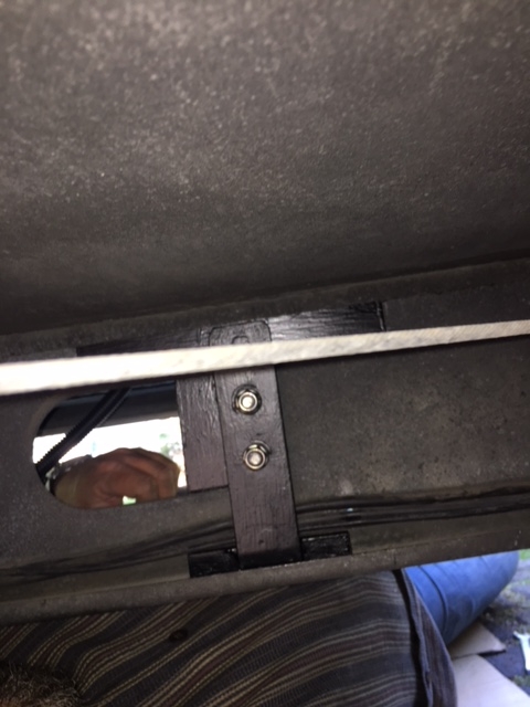

Endlich fertig!
Habe die Stufe jetzt stabil und TÜV-konform montiert. Dazu mußte ich eine Halterung bauen die am Längsträger angeklemmt wird (ohne den anzubohren oder gar zu schweissen).Auf der anderen Seite habe ich eine Halterung gebaut die mit dem Querspriegel verschraubt ist (nicht ganz OK, wird aber wohl toleriert).
Zusätzlich noch den Kunststoffeinstieg mit einer Sperrholzplatte verstärkt und mit 2 Schrauben durchgeschraubt.Ein paar Bilder habe ich auch gemacht:

Werde die Stufe aber wahrscheinlich wieder abbauen.
Bodenfreiheit lässt ganz schön zu wünschen übrig! Außerdem hast Du Recht, die Böden Platte ist etwas zu nachgiebig. Will aber keine Löcher in den Längsträger bohren. Habe Sorge der TÜV macht dann Probleme. Ein Wochenende Arbeit vergebens. -
