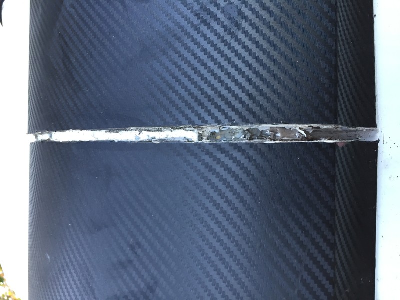

    Moin,moin
    Hallo Olaf,
    anhängend, die gewünschten Bilder.
    Bild 1 zeigt die ausgekratzte Naht auf der rechten Seite. Das Spaltmass scheint OK.
    Bild 2,3 + 5 zeigt diese Naht auf der linken (Fahrerseite) Spaltmass ist viel grösser.
    Bild 4 zeigt die Naht entlang des Bürzels.
    Bild 6 zeigt die Naht wo die GFK Wulst wieder mit dem Dach verklebt wurde.
    Auch hier wurde die Folie über die Naht geklebt. Das Dichtmittel ist gerissen. Immer in den Nahtbereichen, und nur da, ist die Folie bröselig.
    Die anderen, ausgekratzten Nähte sahen noch schlimmer aus.
    Olaf, zunächst habe ich die Folierung parallel zur Naht mit einem Skalpell angeritzt + die Folie entfernt.
    Danach zeigte sich das gerissene (geschrumpfte) Dichmittel.
    Dies habe ich dann auf beiden Nahtseiten tiefer eingeschnitten und mit einer Spitzzange herausgezogen.
    Andreas
