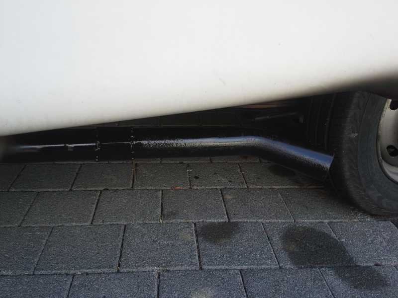

Achja,die Auspffverlängerung haben wir Samstag fix gemacht.Ist sehr gelungen finde ich.Jetzt gehen die Abgase am Fahrzeug vorbei,und nicht darunter und somit in den Innenraum.Die Seite sollte jetzt auch sauberer bleiben.Foto kommt noch.

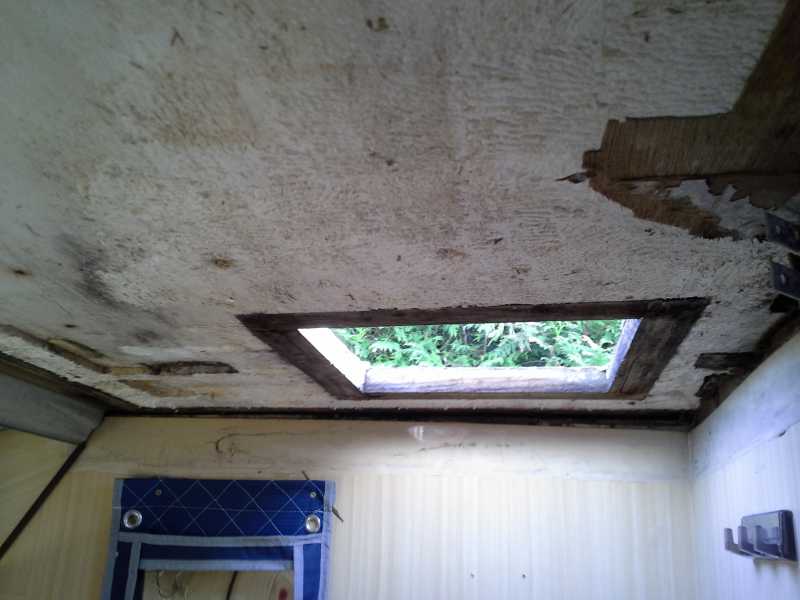

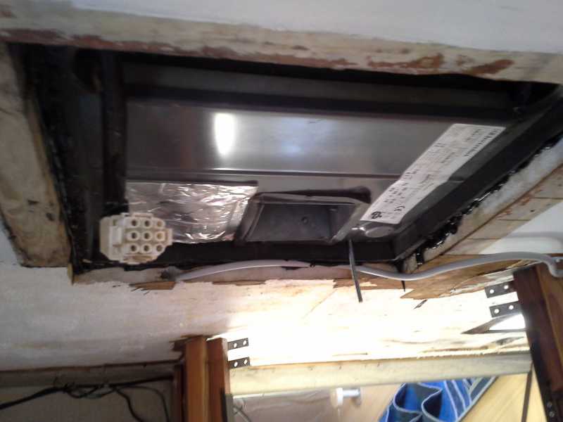

So,Bilder sind da.Bis auf Spachteln der neuen Decke und Lacken sind wir fertig geworden.Markise hat uns auch sehr viel Freude bereitet,bis die mal ab war.Man hat ich weiß nicht was drumgeschmiert,was wie Moppelkotze klebt,aber Dicht war es zumindest Hinten nicht.Vorne sind Schrauben drin,Doppelt so Lang,wie nötig.Nun ist sie wieder dran und sollte Dicht sein.Klimaanlage läuft auch wieder,Gestern war Strom drauf lief aber nicht.Heute war kein Strom mehr drauf.Nach ewigem Suchen fanden wir ein Kabel im Verteilerkasten,was rausgerutscht war.Fürs erste bin ich absolut bedient,HOBBY,kauf dir einen und Du hast eins.
