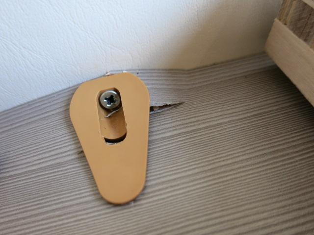

    Hallo Micha,
    du bist nicht der einzige :-). Und wir sind auch nicht schwer (60 und 70 kg). Wurde von Frey im Rahmen der Garantie repariert (geklebt). Hab jetzt noch was unter die Lattenroste in diesem Bereich gelegt, damit die Belastung nicht so punktuell ist.
