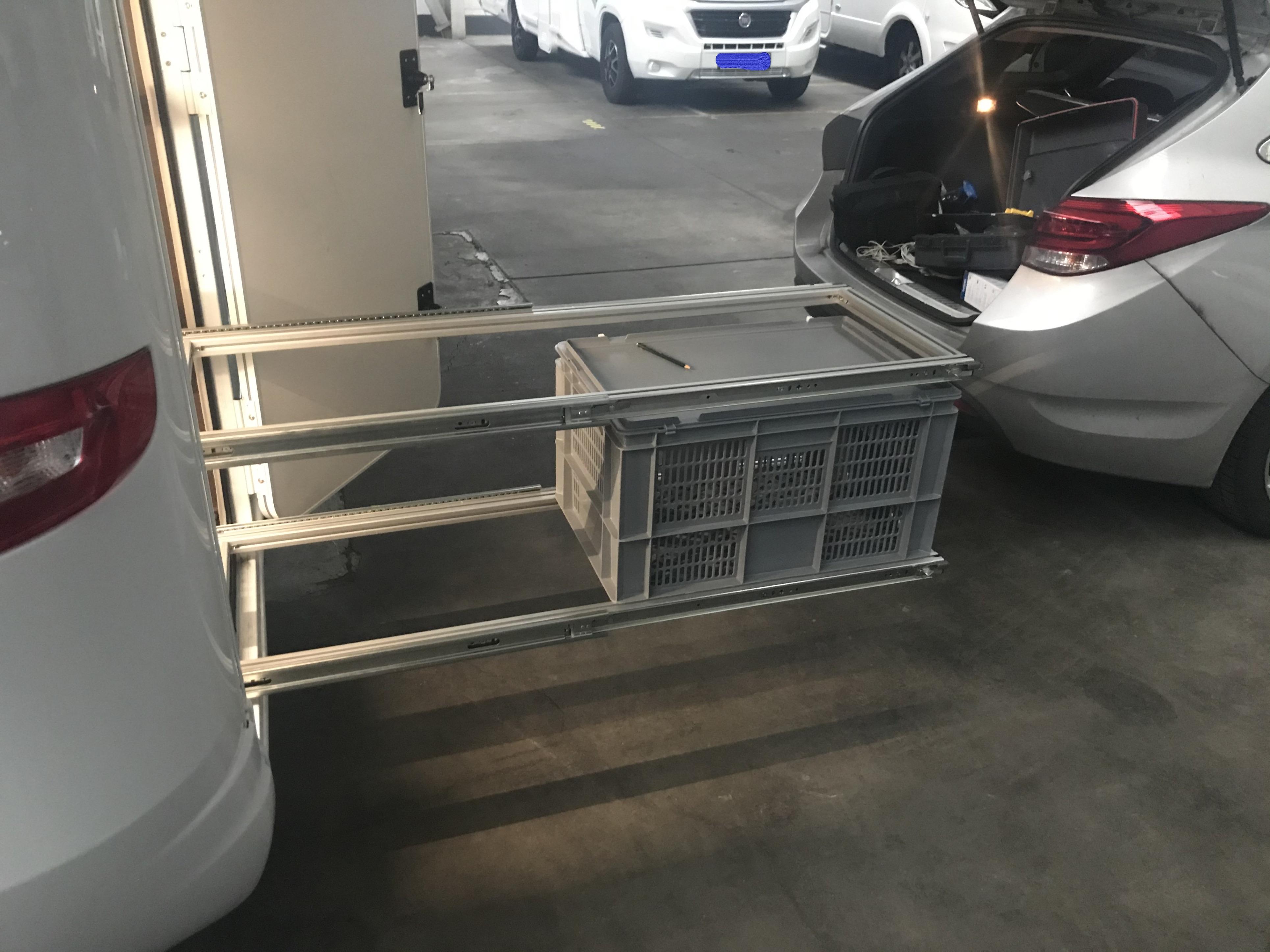

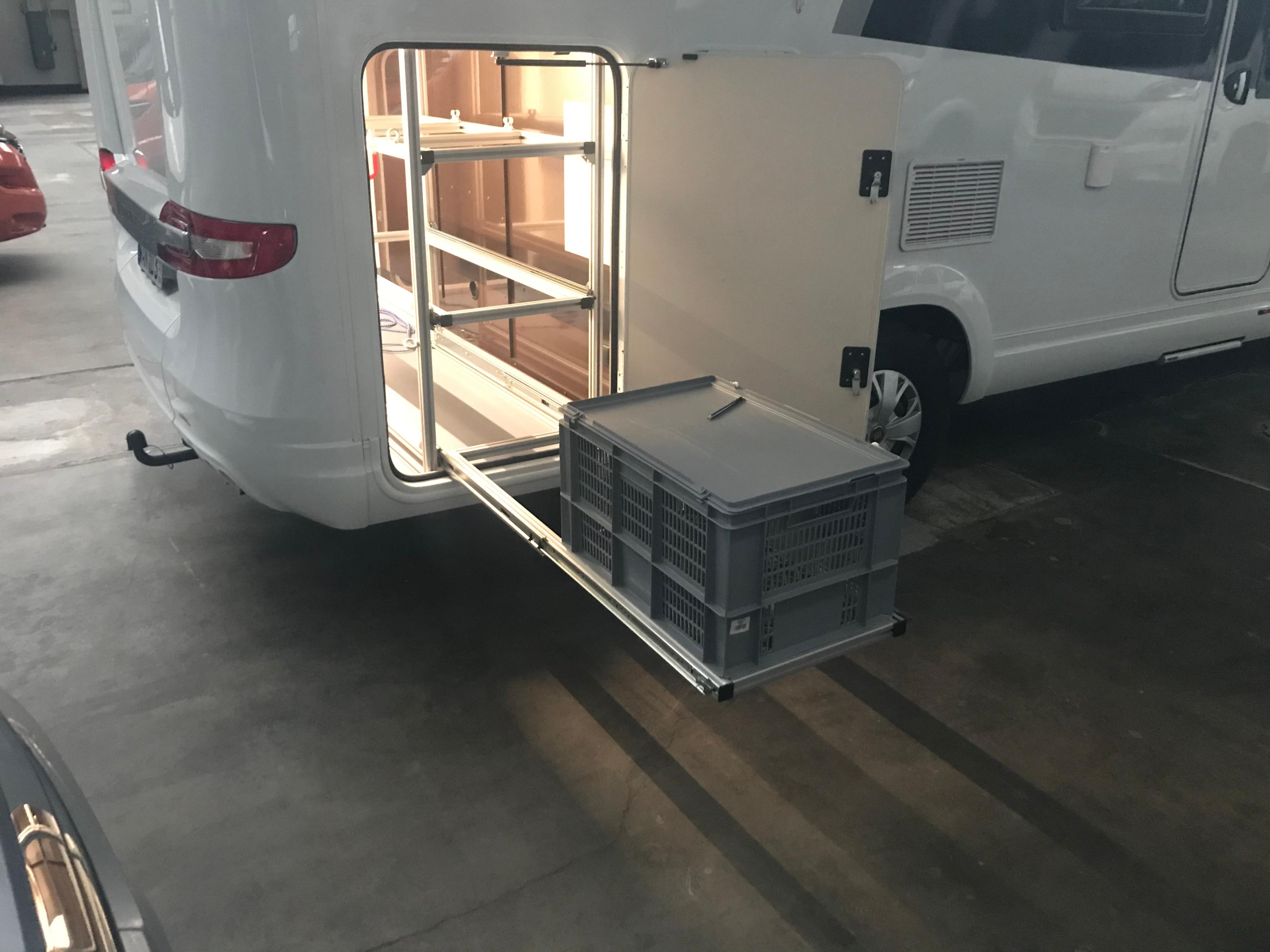

    Ich habe das auch bei mir in der Garage seit einen Jahr.
    Anfang des Jahres habe ich es noch etwas verändert.
    Ich habe Vollauszüge eingebaut. Diese lassen sich 1,20m ausziehen.
    Das nächste Mal würde ich das Gestell aber aus 20x20 Profilen machen.
    Eins würde mich aber interessieren. An der Tür habt ihr da etwas unter die Füße gelegt?
    Dirk
