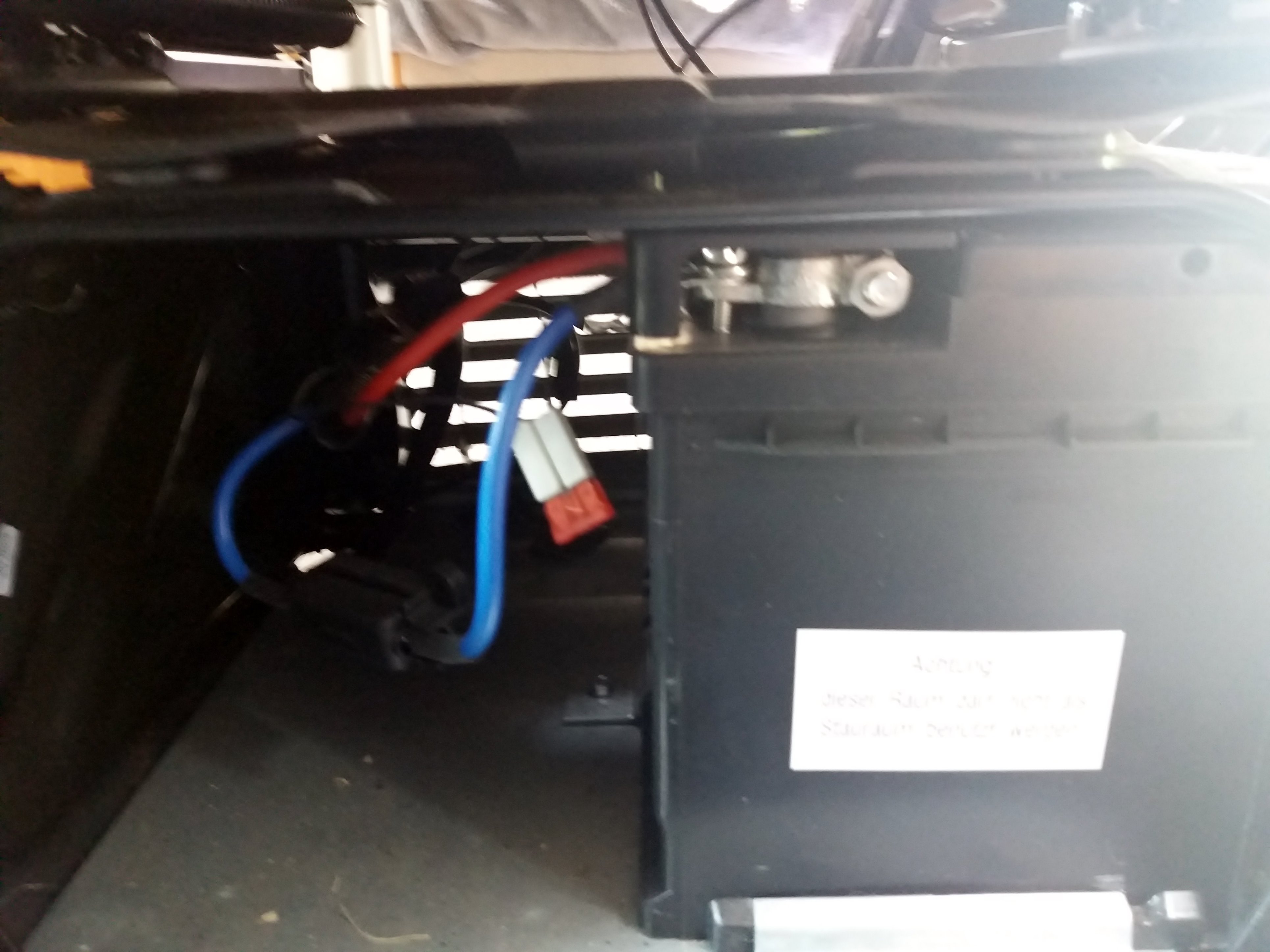

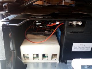

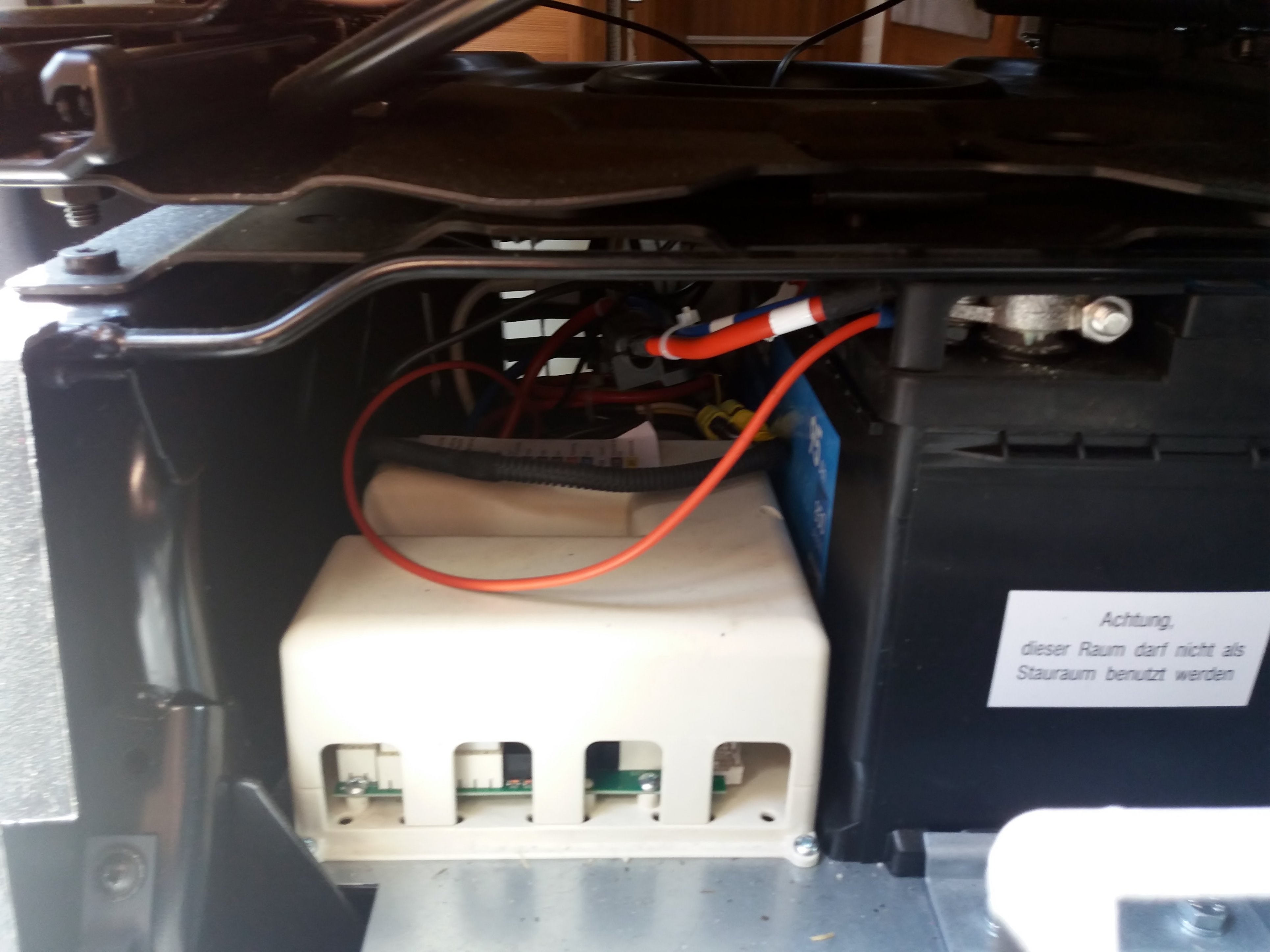

  • Ich denke gehört zu haben, dass die 2.Aufbaubatterie unter dem Fahrersitz verbaut wird. Dort ist der einzige freie Platz. Ist doch eh nur das leere Schiebefach darunter.
    Grüße Mario

  • Hallo Micha,
    Die Bilder sind schon seht Interessant. Bei mit sieht es ganz anders aus.
    Wenn ich die Konsole auf der Beifahrerseite von hinten öffne dann habe ich dort das Ladegarät von Dometic und von vorne habe ich die Steuerplatine mit dem Sicherungen.
    Danke schon mal für die Bider.
    Dirk
  • Hallo Dirk
    Das sind die Bilder von der 2. Batterie die ist unter dem Fahrersitz 😯
    Außerdem noch herzlich willkommen im Forum🚙🚙🚙😉🙋

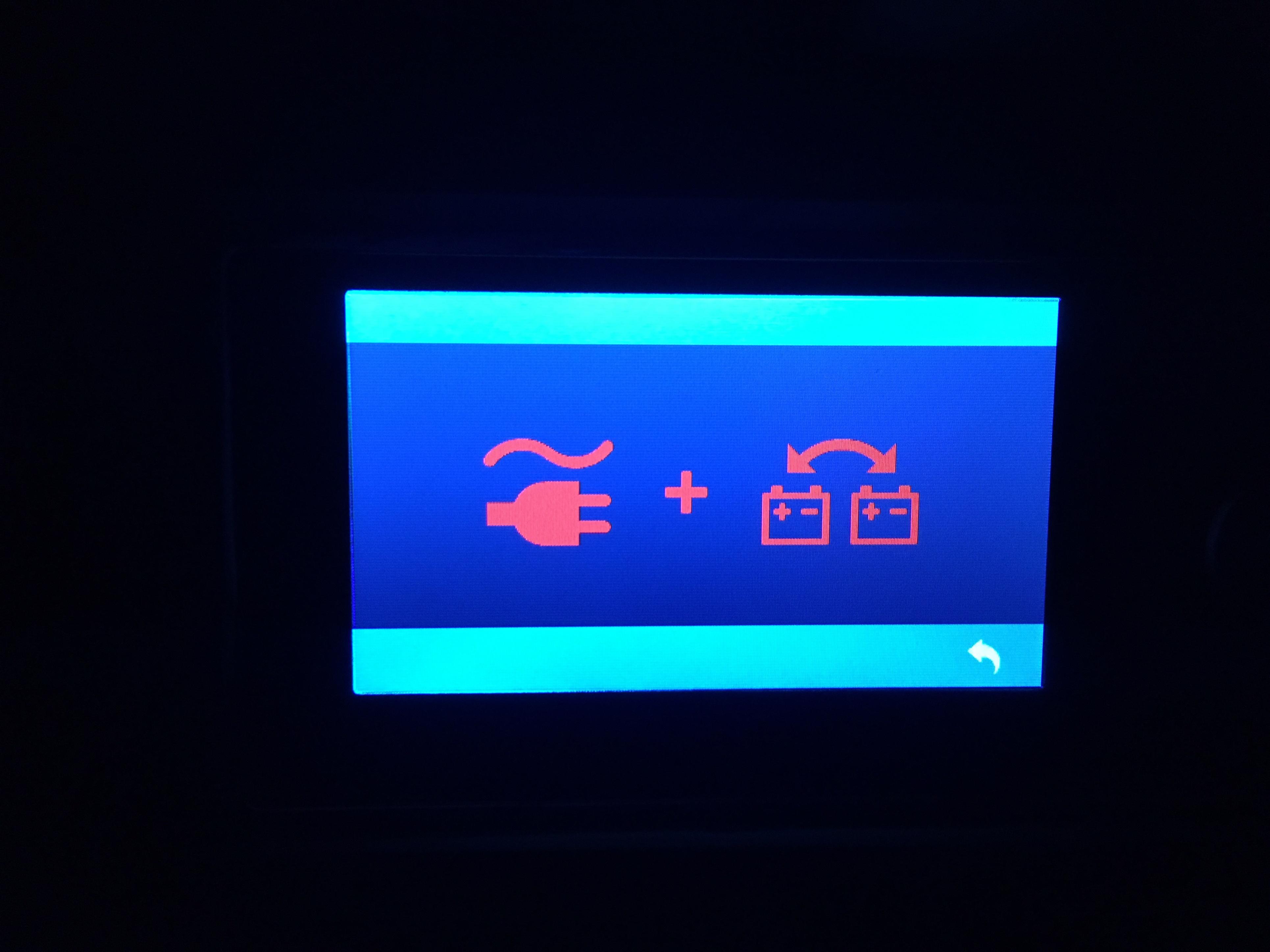

    Habe ebenfalls eine 2. Boardbatterie, Typgleich und auch zeitlich nicht gerade Lichtjahre auseinander, eingebaut. Ebenfalls unter dem seitliche Sitz bei uns im Hobby T70E.
    Nun meine Frage - nicht zum Einbau - was stelle ich als Gesamtleistung am Bedienpanel ein?
    1 Batterie hat 80Ah - nun 2 Stück davon paralell verbaut => 160 Ah scheint mir da logisch.
    Es gibt in der Beschreibung aber auch den Punkt, wo man eine 2. Boardbatterie anschließen kann, diese dann aber separat auch im Display sehen kann. Denke mal bei parallelSchaltung bleibt es bei einer , dann allerdings Gesamtleitung 2x 80Ah also 160Ah.
    Anzeige zur Zeit im Display, wenn 230V anliegen
    Conny und Werner
    in jedem Fall werden die beiden Aufbaubatterien parallel geschaltet.
    Um beide Akkus überhaupt am Panel ablesen zu können, benötigst Du einen zusätzlichen Shunt, der an die zweite Batterie angeschlossen wird.
    Nötig ist das aber nicht; denn es interessiert ja wirklich nur die Gesamtkapazität. Das wäre eigentlich nur interessant, wenn man die Akkus nicht parallel schaltet, sondern komplett separat lädt und einen zweiten Stromkreis hätte. Anders macht das meines Erachtens wirklich keinen Sinn.

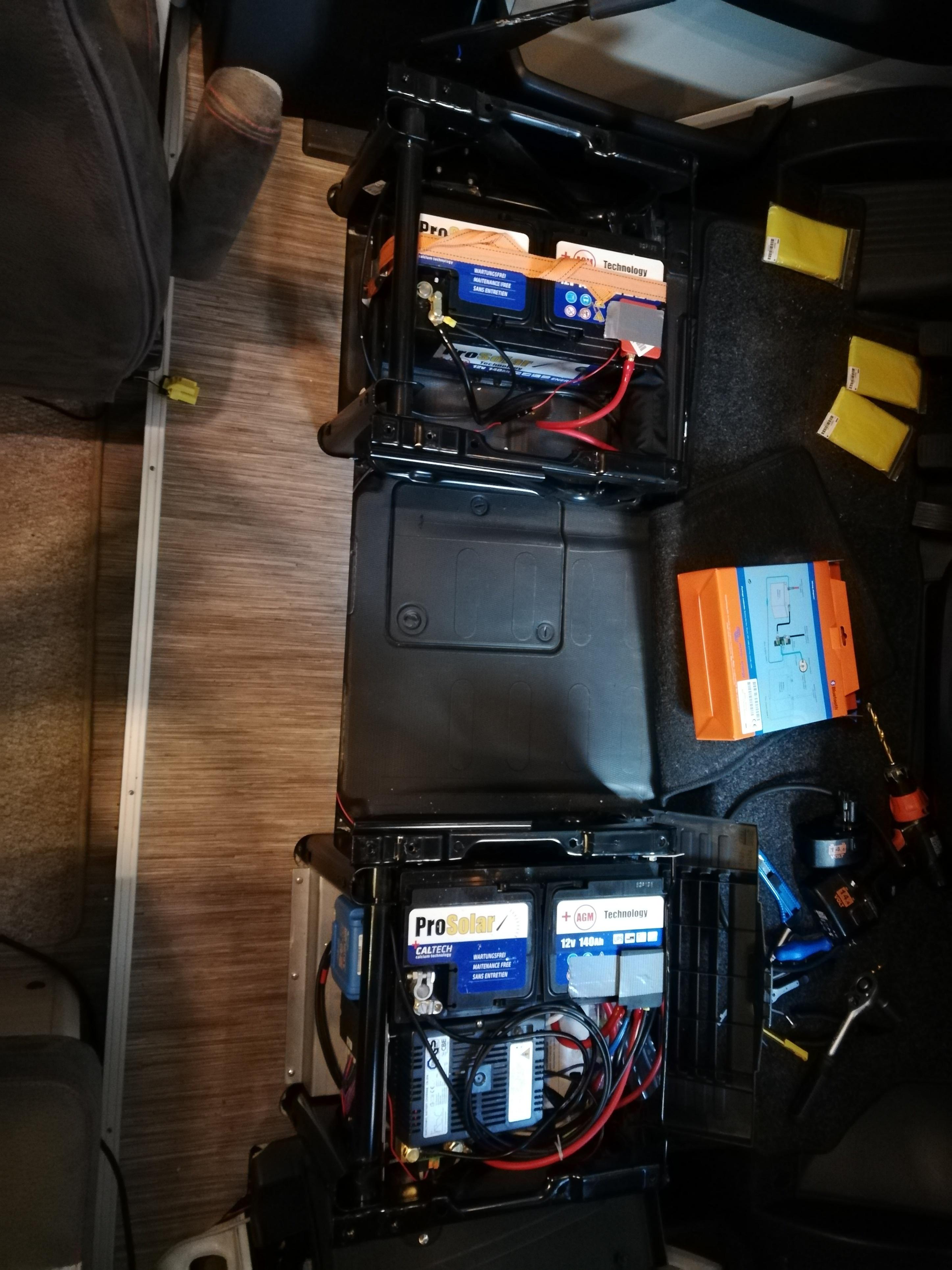

    hat eigentlich jemand von Euch selber eine 2. Aufbaubatterie unter dem Fahrersitz eingebaut?
    Falls ja:
    Worauf muss man da achten?
    - Gleicher Typ
    - Gleiche Leistung [Ah]
    - Gleicher Hersteller? (welcher)
    - einfach mit 2 Leitungen (welcher Typ, Querschnitt) parallel an die erste Batterie angeschlossen?
    Danke schon mal vorab für Eure Mühe....
    Pete
    Das Leben ist schön...
  • Moin Pete,
    offen gestanden, ich bin, ob Deiner Fragen, ein wenig hin- und hergerissen...
    Zu diesem Thema gibt es hier zwar schon reichlich zu lesen, trotzdem hier noch einmal in Kürze:
    Zuerst den originalen Minuspol abklemmen, erst dann den Pluspol!
    Du brauchst vernünftige Doppel-Polklemmen für + und - (keine Improvisationen bitte) der ersten Batterie (die originalen Polklemmen kannst Du, wenn sie demontierbar sind, für die Pole der zweiten Batterie verwenden)
    - Der Typ des Akkus (Blei-Säure, Gel oder AGM) muss unbedingt identisch sein!
    - die Leistung muss nicht zwingend identisch sein, sinnvoll ist es aber dennoch, da die Ströme dann gleichmäßig verteilt sind.
    - der Hersteller sollte (muss aber nicht zwingend) identisch sein. Besser wäre es aber schon, weil die Charakteristiken (z.B. Innenwiderstände) der einzelnen Hersteller voneinander abweichen können, was wiederum zu unterschiedlichen Belastungen führen könnte.
    - die Batterien sollten in etwa gleich alt sein, d.h. wenn die erste schon zu alt ist, bleibt die Leistungssteigerung deutlich hinter den Erwartungen zurück.
    - Die zweite Batterie parallel (+ an +; - an -) mit einem fetten, möglichst kurzem, Batteriekabel (Kupfer, min 35mm², besser 50mm²) schalten.
    - Entgegen mancher Aussage ist es völlig egal, ob + und - des Systems am Ende beide an der gleichen Batterie hängen, oder + an der ersten und - an der zweiten (oder umgekehrt) ;)
    Zuletzt den Doppel-Minuspol (an dem ja jetzt die originale Minusleitung hängt) wieder anklemmen!
