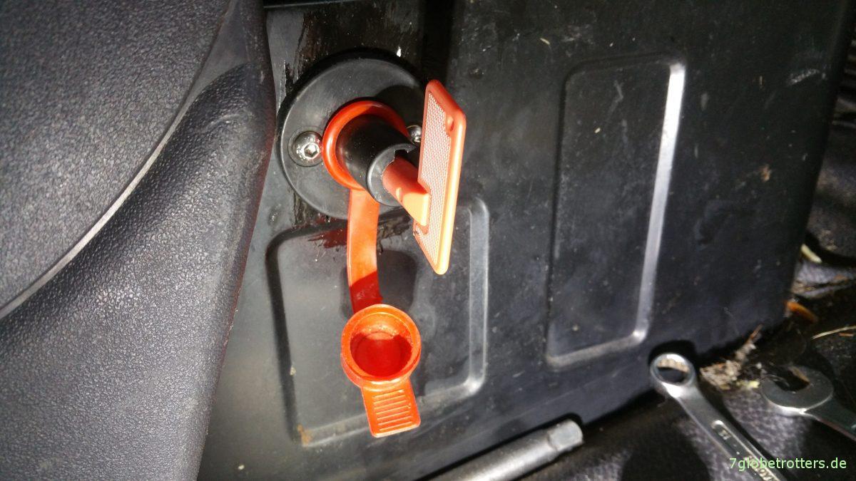

Ich kenn jetzt die Elektrik in Eurem Fahrzeug nicht; dem Baujahr nach könnte das ähnlich wie bei unserem sein. Um auszuschliessen, dass ein mechanischer Fehler (durchgebrannte Sicherung, Wackelkontakt etc.) vorliegt solltest Du mal den Nato-Knochen umlegen und entnehmen; nach ~ 30 sec. wieder einsetzen, das ganze System neu booten lassen und dann noch mal versuchen.
Was ist den den NATO Knochen und wo finde ich die. Danke
