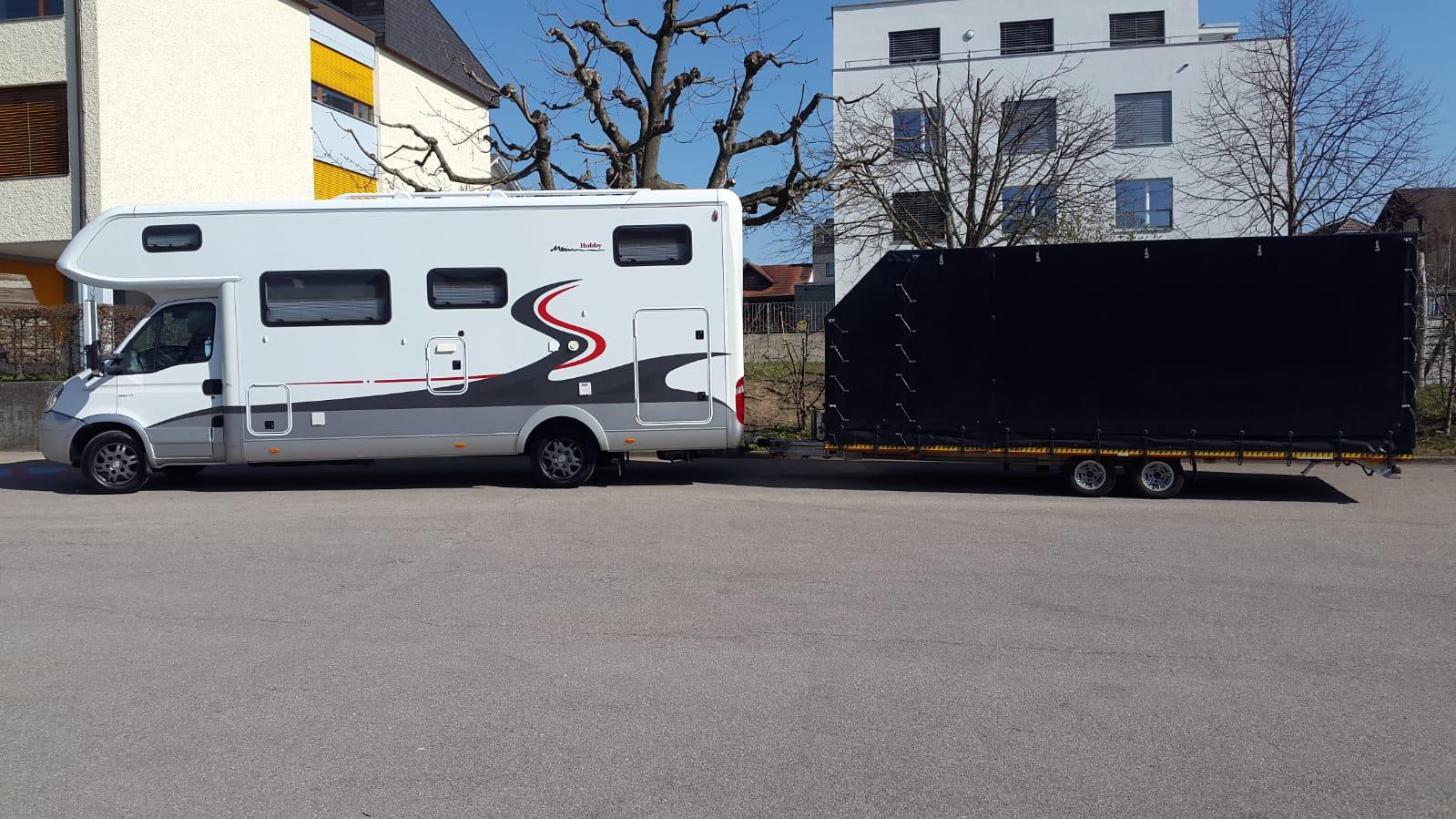

    Grüezi Zusammen
    Als wir uns für ein "neues-altes" Wohnmobil Interessiert haben wurde ich auf das Forum aufmerksam und konnte einige gute Hinweise Lesen, Danke dafür :)
    Wir sind seit letzten Herbst Besitzer eines Hobby Sphinx, Jg. 2007, auf dem Iveco Chassis und dem Agilis Getriebe.
    Für die Ausübung unseres Hobby`s benötigen wir ein WoMo mit hoher Nutz- und Anhängelast.
    Ich hoffe, wir haben mit dem "Grossen" so nenen wir den Sphinx, viel Freude :)
    Da wir im Winter nicht unterwegs sind, hatten wir den "Grossen" auch noch nicht im Gebrauch.
    Auch, weil wir den passenden Führerschein D1/C1 zuerst noch erwerben mussten... ;)
    Wir sind, Doris & Rolf, sind Zentral in der Schweiz zu Hause im Kt. Luzern.
    Doris wird im Forum kaum Aktiv sein, dafür bin ich ab und zu Online.
    Auf einen guten Sommer.
    Grüsse Doris & Rolf
