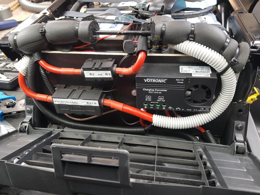

für den Ladebooster habe ich kein Kabel rüberlegen müssen.
Das vorhandene von der Starterbatterie zum EBL habe ich an den Ausgang angeschlossen und ein neues 16 qmm von der Starterbatterie zum Booster war relativ easy.

das schwierige daran ist der gewählte Querschnit von 50mm².

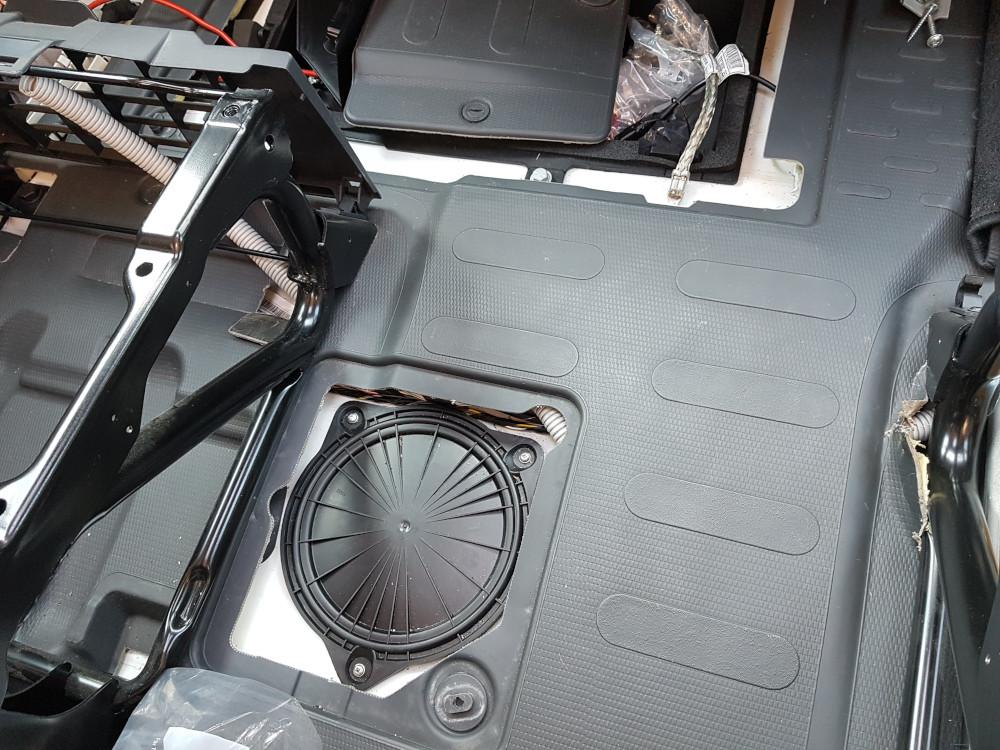

Ein Kabel habe ich an der Konsolenfront durchgezogen, da verläuft ein Kabelkanal, wo noch ein wenig Platz ist.
Die anderen Kabel habe ich im "Doppelboden" verlegt, dafür musste ich den Fußboden etwas aufbohren.
Das ist danach fast nicht mehr zu sehen.
nun habe ich mein Projekt "Ausbau der Elektroinstallation" (vorerst) erfolgreich abgeschlossen.
Das beinhaltet:
- 2. Wohnraumbatterie und Verlegung beider Batterien unter den Fahrersitz
- geänderte Positionierung des EBL, so dass ich von der Seitenklappe an die Sicherungen komme(wobei die Entnahme einer Sicherung immer noch ziemlich schwierig ist, da man mit keinem Werkzeug so richtig dran kommt. Hat da einer einen Tip?)
Somit gewinne ich auch mehr Platz um dort einen
- 2. Solarladeregler für die 120 Wp Solartasche und einen
- 1000 Watt Wechselrichter zu installieren
(habe von ursprünglich 1500 Watt reduziert, da 1000 Watt für unsere Bedürfnisse ausreichen)
Diesen nutze ich über die vorhandenen Steckdosen über eine
- Netzvorrangschaltung.
Zusätzlich habe ich noch einen
- Votronoc Ladebooster eingebaut.
Das Schwierigste war, die ganze Vekabelung, speziell von Fahrer- zu Beifahrersitz und vom Wechselrichter unterm Beifahrersitz nach hinten zum 230V-Kasten.
Aber schlussendlich funktioniert alles einwandfrei, so wie ich es mir vorgestellt habe.
Vielen Dank an die hilfreichen Beiträge hier im Forum!
Florian

Ich vermute mal, dass es sich dabei um die Sitzbelegungserkennung handelt.
Du müsstest das Kabel also schon wieder zusammenflicken.
Florian
