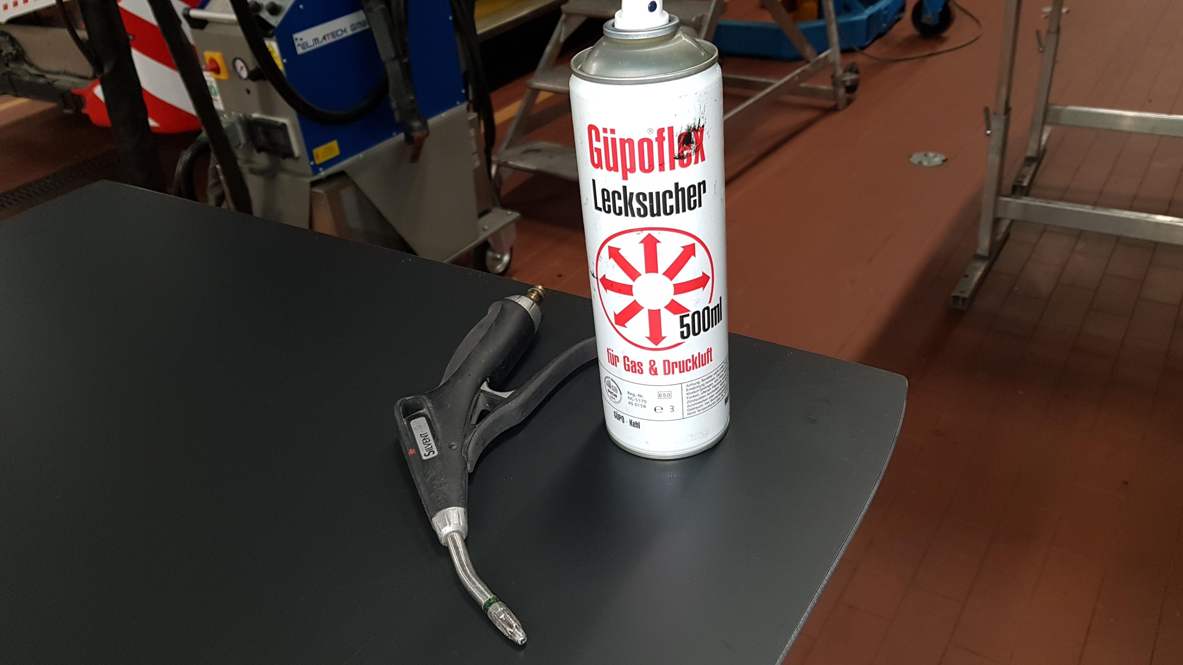

Hallo Lotta, für die genaue Lokalisierung der Undichtigkeit würde ich folgendermaßen vorgehen:
Die Tür fest verschließen und sämtliche Türspalte, Scharniere und die Türschlösser grosszügig mit Seifenwasser bzw Lecksucher einsprühen. Währenddessen pustet eine 2. Person von innen mit einer Druckluftpistole die Bereiche ab, die eventuell ein Leck verursachen könnten.
Ist eine Undichtigkeit vorhanden, sind dann auf der Aussenseite Seifenblasen zu sehen und man kann das Leck genau lokalisieren.
So machen wir das bei unserer Fahrzeugflotte mit 1600 Einheiten und bis jetzt hat das immer funktioniert.
Überprüfe auch das Rücklicht und die anderen Bereiche.

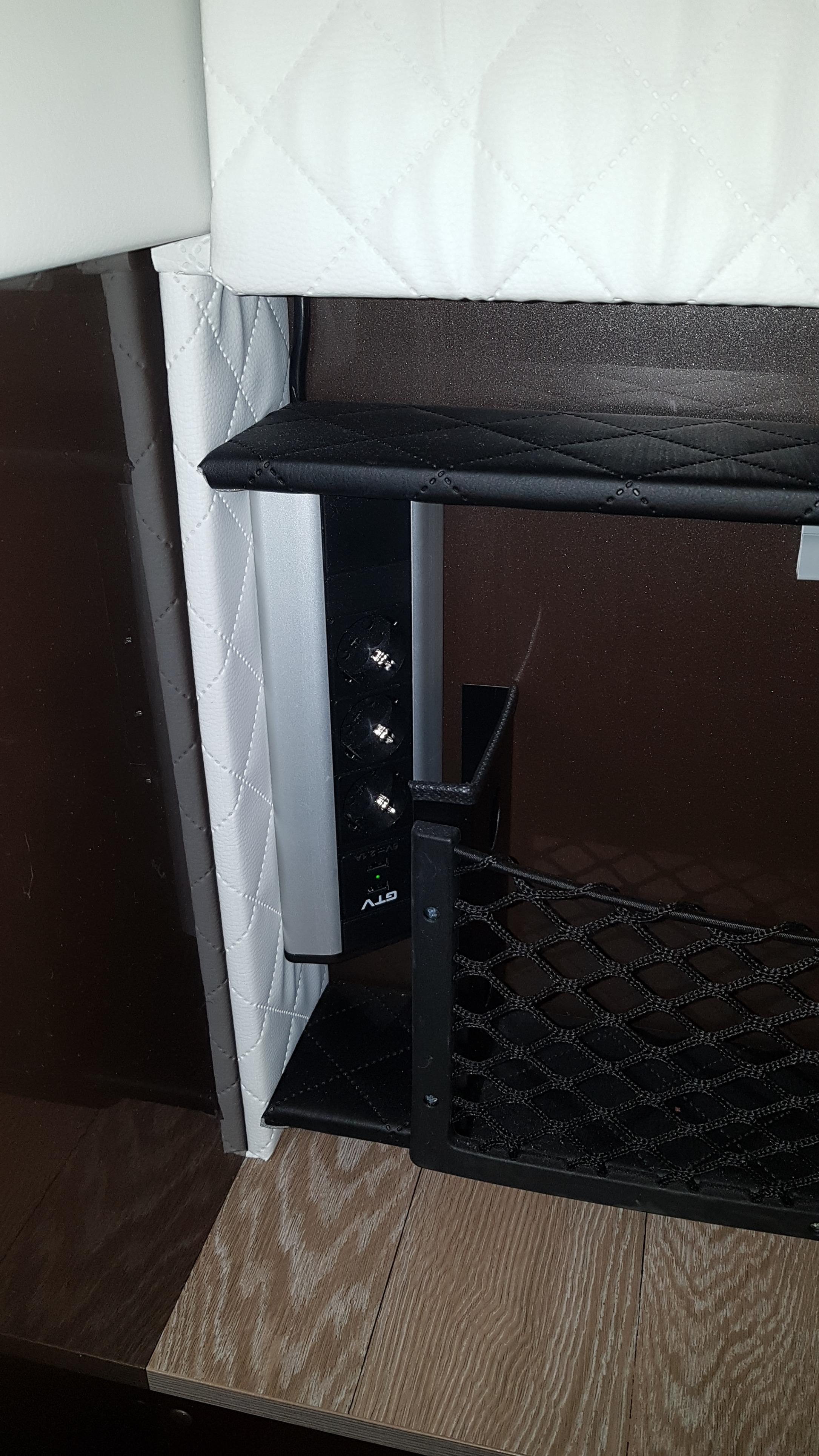

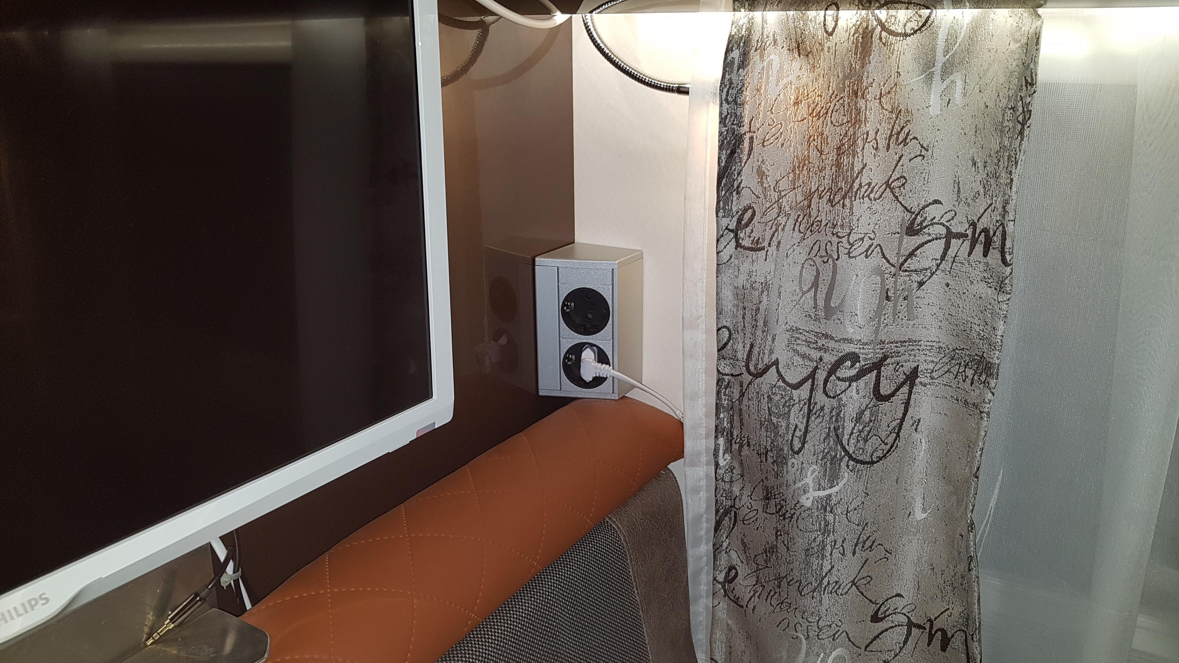

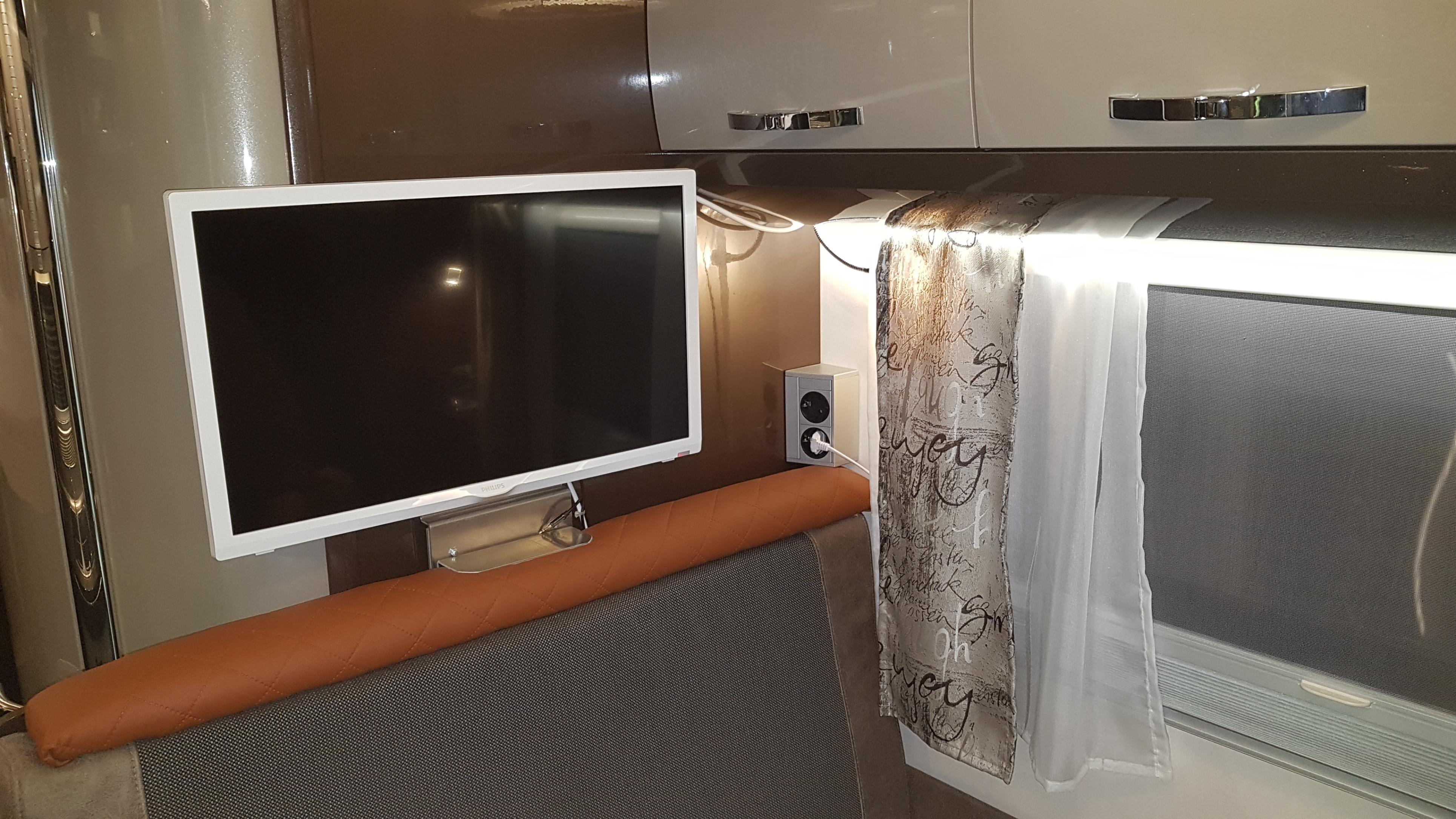

Hallo Peter, ich habe das Problem fehlender Steckdosen folgendermaßen gelöst (siehe Anhang).
Die zusätzliche Steckdose bei der Dinette bedient vorrangig den TV und den Toaster. Bei Bedarf wird Im Sommer der Deckenlüfter von dort aus versorgt. Im Schlafbereich wurde die Bettverbreiterung, zumindest für den Oberkörperbereich ,von mir nachgerüstet. Die Matratzenauflage wurde um 15 cm mit dem angefertigten Regal verlängert. Im Regal wurde ebenfalls eine Ecksteckdose mit USB Ladesteckdosen verbaut. -

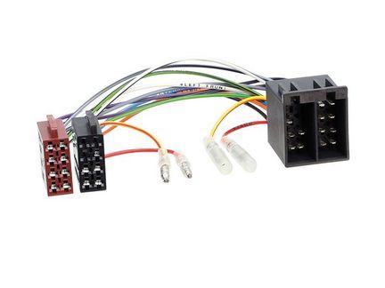

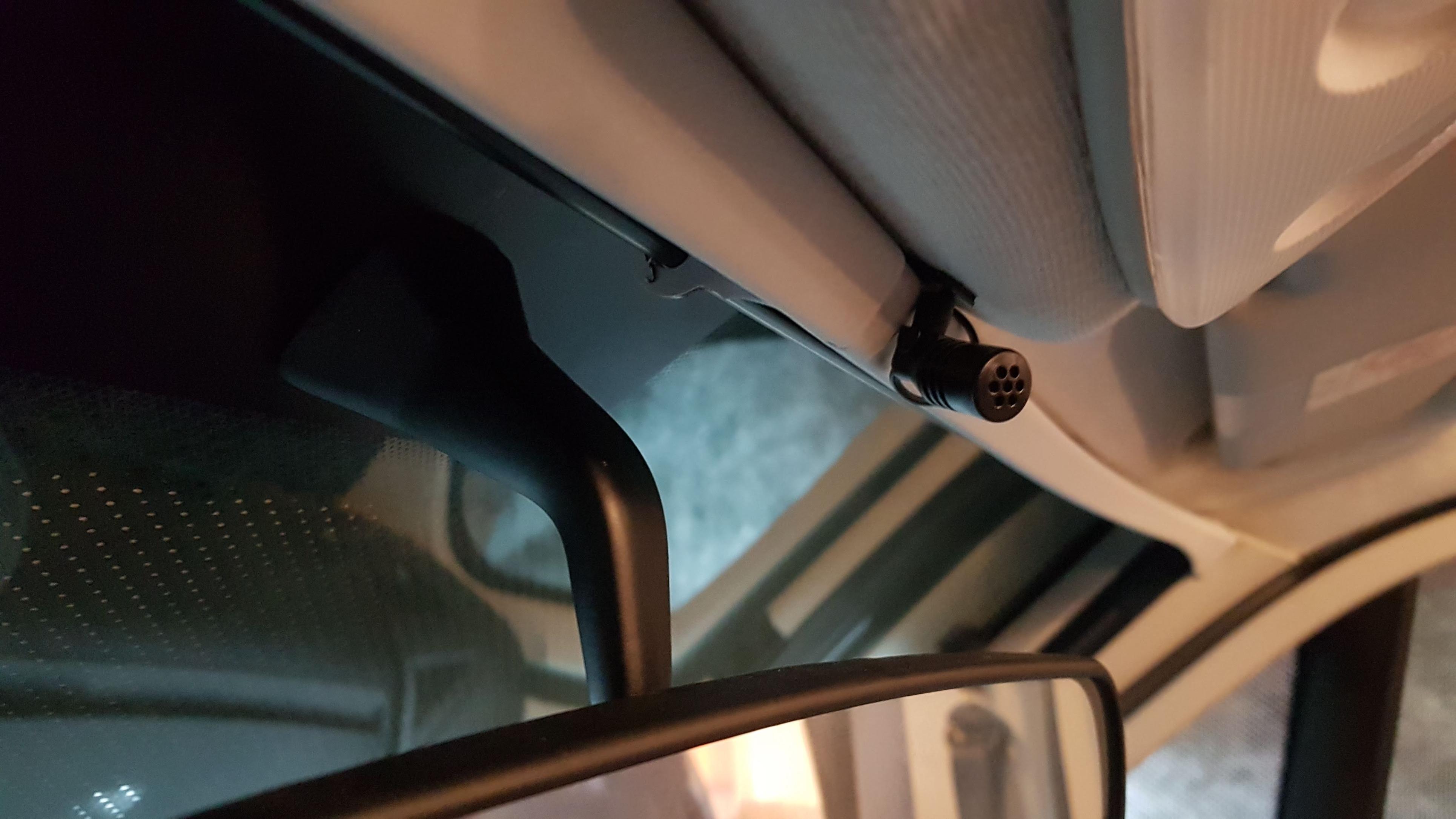

Hallo Divertom, die Stecker vom BP und dem neuen Kenwood sind identisch. Ich habe aber das angeblich sehr gute , beiliegende Mikrofon , neu verlegt und am Rückspiegel montiert.
So kann wahlweise der Fahrer oder der Beifahrer das Mikrofon nutzen. Hat sich auf der letzten Fahrt gut bewährt.

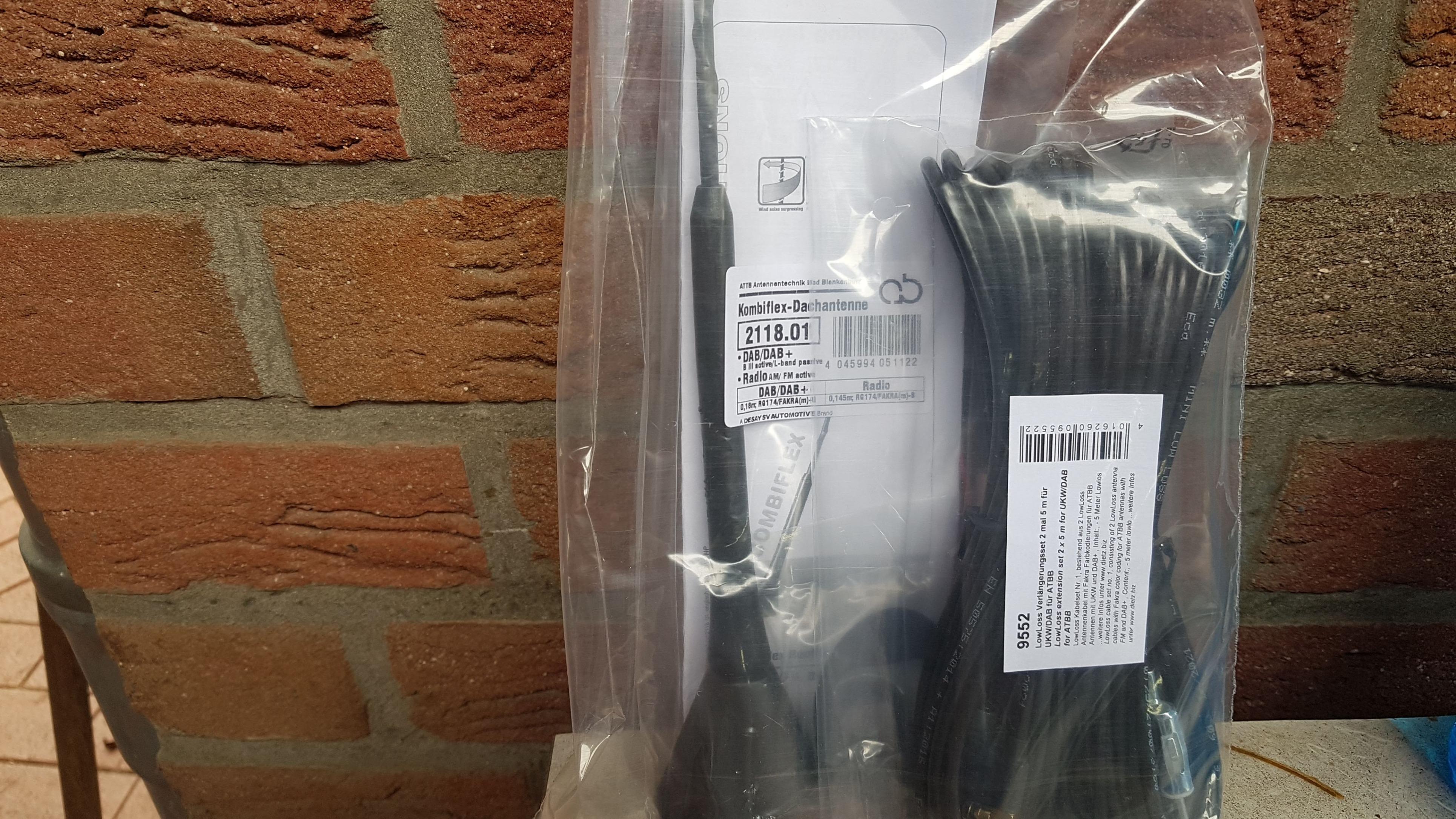

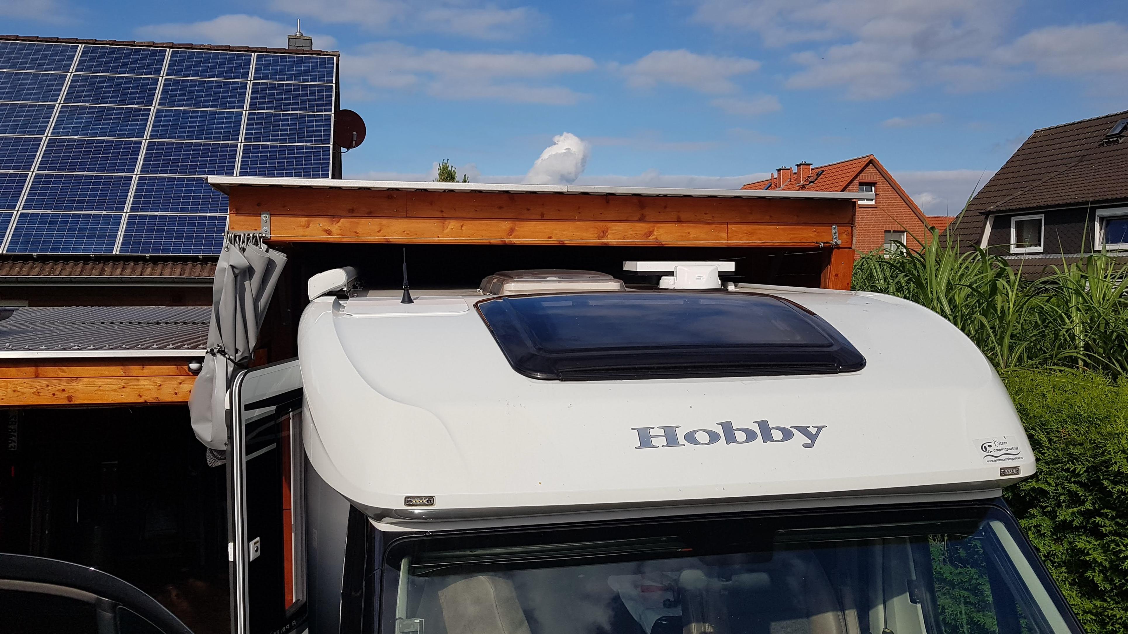

Hallo Divertom, ich habe die Antenne 2118. von Blankenburg verbaut Siehe Foto.Diese Antenne kann nur DAB und Fm. Ebenfalls von Blankenburg wurden die low gloss Kabel verbaut . Die Antenne muss zwingend Kontakt mit Blech haben, wie empfohlen habe ich ein Alu Blech, 400 mal 400 auf dem GfK Dach verklebt.

Hallo Stefan, ich habe das Kenwood 7018 seit ein paar Wochen verbaut und bin absolut zufrieden. Zusätzlich habe ich wie weiter unten beschrieben, eine Blankenburg Dachantenne eingebaut. Alles funktioniert bestens. Der Preis für das Kenwood zur Zeit 439 Euro.

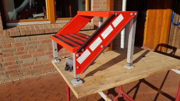

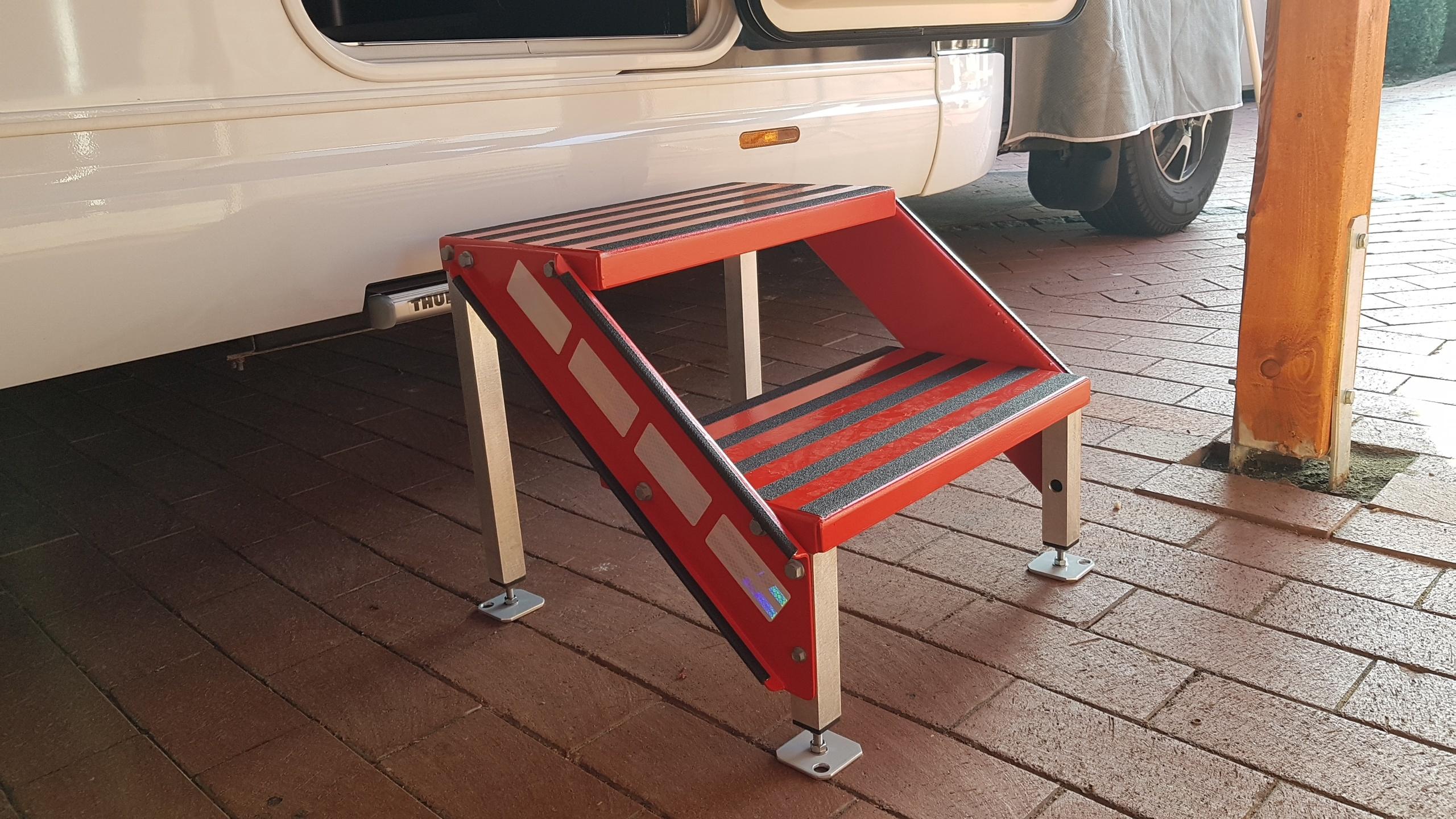

Hallo Rainer, dass die Stufe ein wenig sperrig ist, stimmt. Dadurch dass die Fahrräder auf dem Heckträger sind, haben wir ausreichend Platz in der Garage. Ich hatte aber gerade Zeit und Lust die Stufe selbst zu bauen.
Natürlich kann man so etwas auch kaufen, sogar klappbar.
https://www.campingwagner.de/p…sqQpPW7tLB_hoCv0gQAvD_BwE
Viele Grüße und ein schönes Wochenende von Silke und Ralf. -
Hallo, auch wir benutzen die Thule Trittstufe sehr wenig. Gerade beim Aussteigen ist die Schritthöhe doch sehr groß und somit unkomfortabel. Der seitliche Griff ist auch keine Hilfe, weil sehr tief angebracht. Zur Lösung des Problems habe ich uns einen zweistufigen Tritt gebaut. Der Tritt bietet nun einen bequemen Ein und Ausstieg. Wir möchten ihn nicht mehr missen.

Hallo ihr Lieben, wie weiter unten beschrieben habe ich das BP 570 gegen einen Moniceiver mit Android Auto Funktion ausgetauscht und ich möchte heute die Empfangseigenschaften mit der neuen Dachantenne mitteilen.
Das Fazit vorab: ich bin froh und erleichtert, dass der Test und das Ergebnis so gut ausgefallen ist.
Der Test verlief folgendermaßen: Beginn der Fahrt ca 30 km südlich von Hamburg und den DAB Sender Radio Hamburg eingestellt. Fahrt in ein langes Wochenende Richtung Norden. Während der Fahrt perfekter DAB Empfang bis ungefähr Neustadt in H.( Das sind ca 100km) . Nun verschlechterte sich der Empfang und ich habe auf einen anderen Sender umgeschaltet. Auf dem Stellplatz in Grömitz angekommen, war der Empfang des Senders im Stand wieder sehr gut möglich.
Verglichen mit meinem relativ gutem Werksradio im PKW sind die Empfangseigenschaften ebenbürtig und ich bin sehr zufrieden.
Vielen Dank an die Firma Dietz Antennentechnik für die perfekten Informationen auf YT. Absolut perfekt und seriös.
