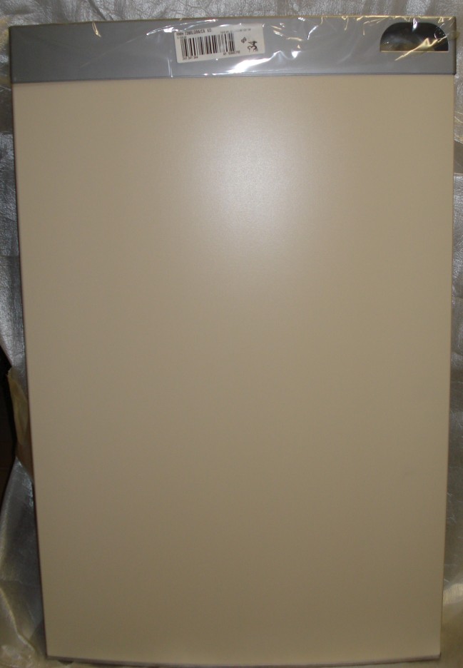

habe noch eine neue, orig. verpackte Kühlschranktüre für den RMH 7390L.Nach meinem Kenntnisstand wurde der Dometic-Kühlschrank RMH-7390 L von Hobby verbaut:
- 2010 - 2012 in vielen WoMo (z.B. im Van)
- 2007 - 2008 im WoWa Excellent und Excelsior
- 2009 - 2011 im WoWa Excellent und LaVitaGebe die Türe für lumpige 30€ ab, da ist der Versand inkl.
