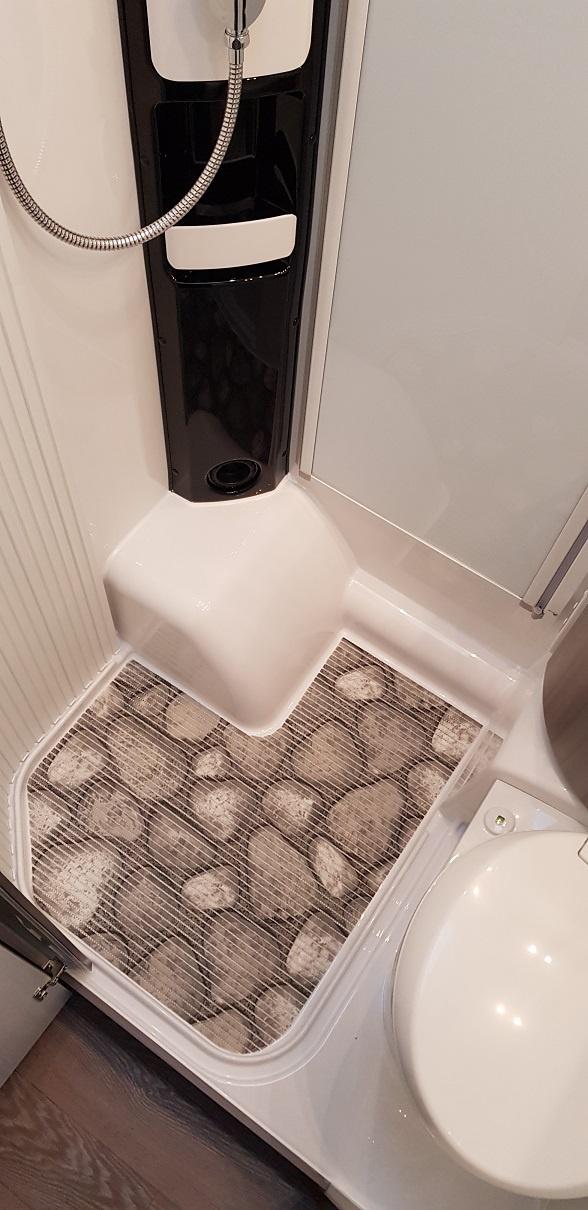

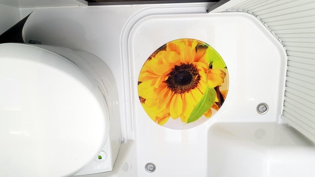

    Hallo Peter,
    An die Rückwand würde ich nichts anbohren, da müsstest du schon genau die Träger treffen.
    Ich habe zwei Varianten für Duschwanneneinlage, beide ohne Saugnäpfe.
    Gruß Uwe
    Hallo Peter,
    zu 1. Soviel Vertrauen solltest du haben, ich habe den mit 165 PS und habe das auch nicht kontrolliert. Aber er fährt locker 150. ;) Wenn du nicht den bestellten Motor hättest, wäre das grober Betrug und das erlaubt sich keiner, denn dann wären die Papiere ja gefälscht.
    zu 2. Nein das geht nur mit einem Umbau, serienmäßig geht das nicht.
    zu 3. Das kannst du problemlos machen, das ist nur eine fundierte Spanplatte. Ich habe da sogar ein Regal angebaut, evt. aufpassen das du nicht in den Gaskasten durch schraubst.
    zu 4. Lass das mit dem Holz, da verkratzt du dir nur alles. Ich habe eine runde 2 mm dicke Plasteunterlage (mit Lochmuster) reingelegt, passt perfekt - kam glaub ich 2 €. :)
