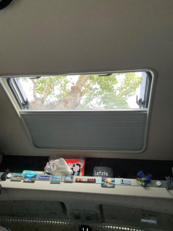

Hallo zusammen,wir haben einen Hobby Optima Ontour 2020, T65GE.
Im Mai 2022 ist ein Faden des Verdunkelungsplissee gerissen. Dies habe ich Reklamiert, und sieh an ich habe es am Freitag, den 05.05.2023 auf Garantie gewechselt bekommen.Es wurde das komplettte Plissee ausgetauscht. Dauer der Arbeiten in der Werkstatt ca. 4 Std. Zum Glück konnte ich darauf warten.Bei der Abnahme nach dem Austausch fragte mich die Servicekraft, wie ich den die Verdunklung bei der Fahrt nutze, in welchen Zustand sich das Plissee befindet,ich sagte auf Grund der Blendwirkung (und vor allen wegen der Sonne) haben wir das geschlossen.
Und genau so sollte es nicht genutzt werden, da die Fäden gespannt sind und auf Grund dessen es wahrscheinlich zum Riss kam!
Ich sollte/ muss das bei der Fahrt immer offen haben, also entspannt, dann kann es nicht zum Riss kommen.Also was soll ich sagen, das kann doch nicht wahr sein, jetzt scheint die Sonne während der Fahrt voll auf uns.
Frage: Wie haltet Ihr es mit dem Plissee, wie ist die Stellung während der Fahrt?
Ist es richtig das es dadurch zum Riss kommen kann, wenn das Plissee während der Fahrt geschlossen ist?
Ich hoffe auf hilfreiche Antworten!Mit freundlichen Grüßen
