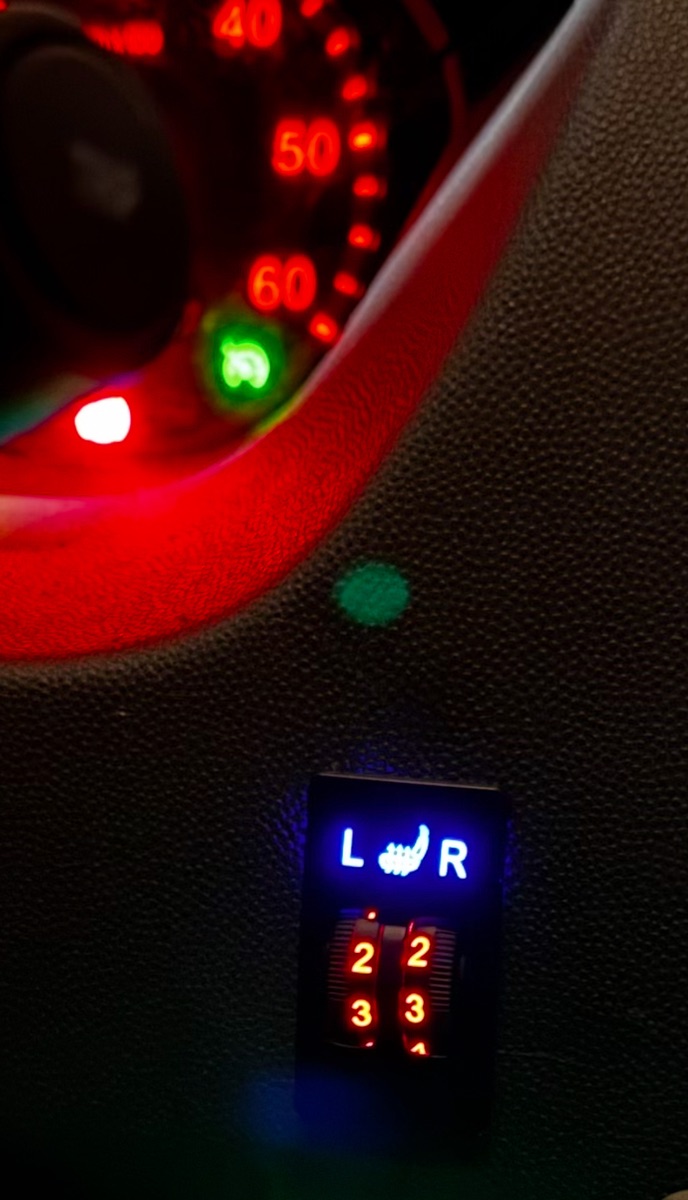

Einzig die D+ Leitung habe ich anders angeschlossen. Durch die hohe Batteriekapazität unserer Verbraucherbatterie, habe ich die Anlage so verdrahtet, dass ich sowohl den Haupstrom, als auch den Schaltstrom auf die Verbraucherbatterie gelegt habe. Bei letzterem mit einem zusätzlichen Schalter mit Leuchtdiode.
Das ermöglicht ein Ein- und Ausschalten auch ohne dass der Motor läuft.
Ist mach langen Winterspaziergängen auch ganz nett, wenn man die kalten Knochen mal aufwärmen möchte.
Man muss nur ein passendes Plätzchen im Armaturenbrett finden und dann ist das in 4-6 Stunden schon erledigt.
