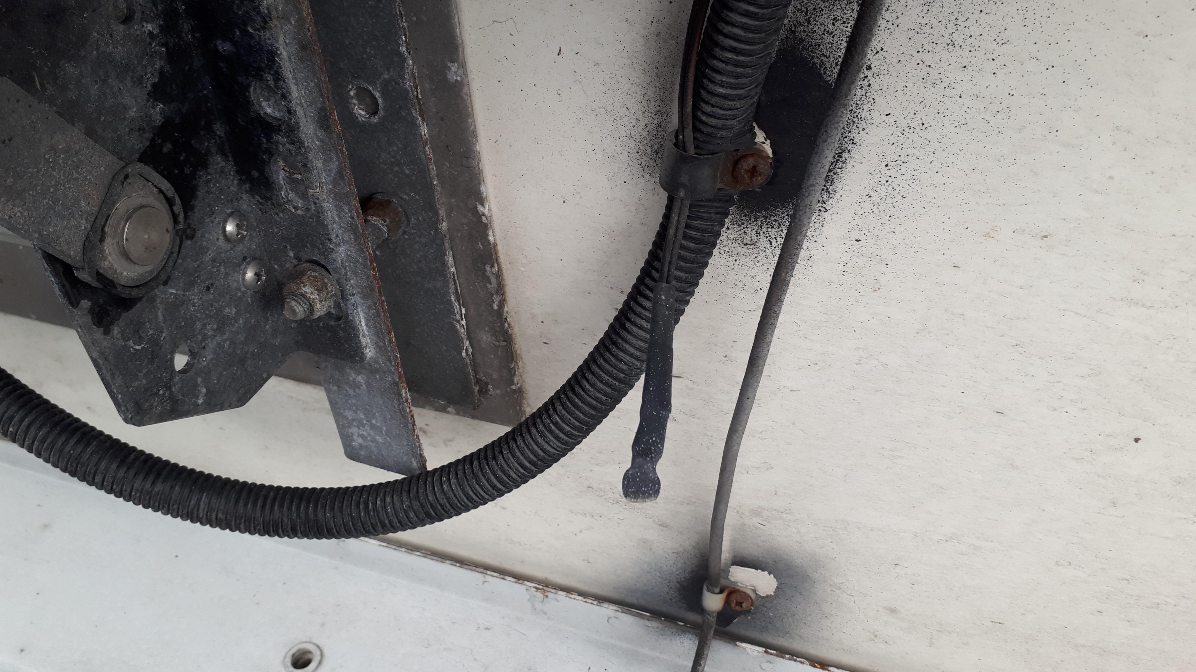

das Problem hatte ich im letzten Urlaub auch. Wie bereits beschrieben einfach leicht an der Armatur ziehen und die Klettverbindung lösen. Bei mir hatten sich die Schlauchschellen gelöst. Ich habe diese getauscht und nun ist alles wieder dicht. Bitte auch im Kofferraum schauen, ob Wasser dort ausläuft. War bei mir der Fall. Kam alles von der undichten Armatur.

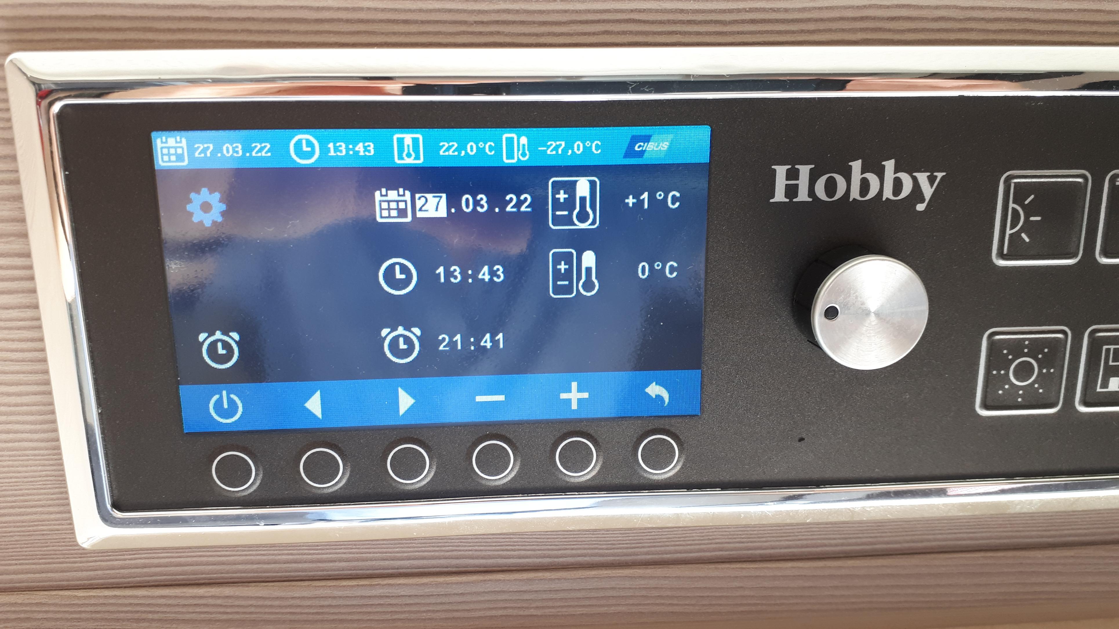

Danke für den Hinweis.Ich habe mit der Einstellung auch schon rumprobiert. Leider kann der Offset aber nur zwischen-12° und +13° verstellt werden. Bei der Anzeige habe ich aber eine Differenz von ca. + 49°.
Siehe Bild 1. Hier siehst du auch die Offest Einstellung. Steht im Moment bei 0°.
Heute im Wohnmobil geschaut und die Anzeige zeigt nur Striche.
Hat jemand eine Idee? Kann man den Fühler problemlos ersetzten?
Für jede Anregung wäre ich dankbar.

ich hätte eine Frage im Bezug auf die Außentemperaturanzeige. Bei mir zeigt diese im Bedienpanel entweder gar nichts an oder Temperaturen weit unter der wirklichen Außentemperatur. (Siehe Foto) Offset war bei 0
Wir hatten Außen ca. 22°.
Ich habe mal vermutet, dass der Fühler bei der Trittstufe ist. Bei diesem kann ich aber nicht machen. Oder?
Hat hier jemand eine Idee. In der Suchfunftion habe ich leider nicht gefunden.
Vielen Dank im Voraus.
Thomas
