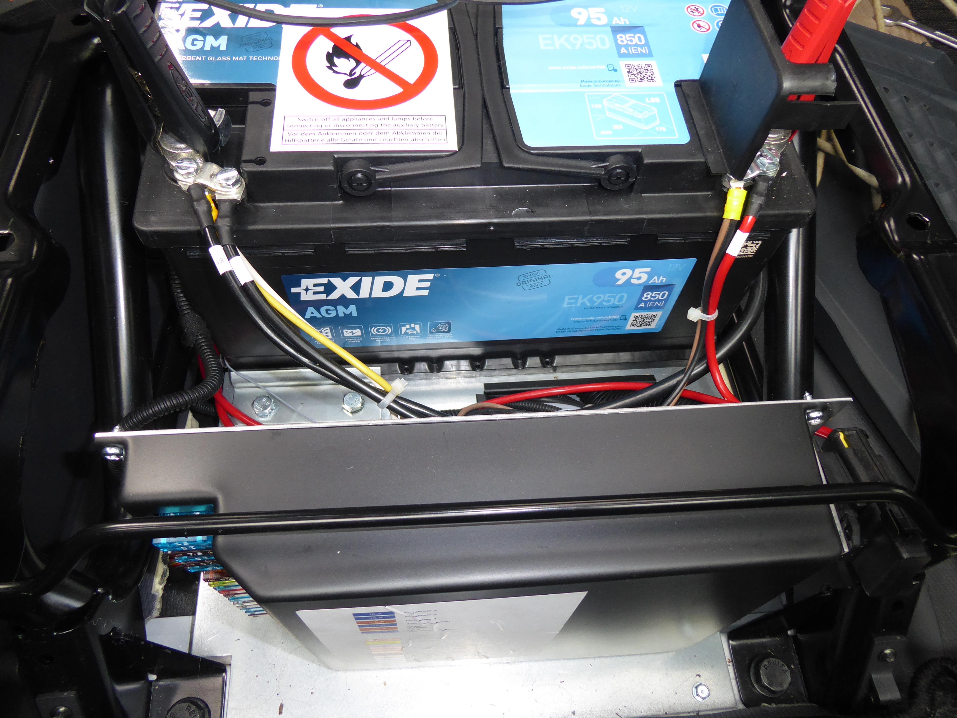

der Abschlussbericht: Nach dem nächtlichen Laden per externem Gerät habe ich heute diesen Adapter (Bild) verbaut und den Sitz wieder an seinen Platz gebracht. Auch die normale Ladung per Landstrom funktioniert wieder und die Batterie zeigt volle Ladung (per LED-Display, und ja ich habe verstanden, das dass nur eine grobe Schätzung für die reale Kapazität ist). Ich werde einfach das Verhalten der Batterie bei unseren nächsten Fahrten beobachten und auf jeden Fall vergesse ich den roten Hauptschalter nicht wieder! Nun kanns doch noch ins Wochenende losgehen!
Beim Stöbern hier im Forum habe ich noch ein paar interessante Sachen gefunden, die mich zum Nachbau reizen .. mal sehen, wie weit ich dabei komme. Ich sehe das heute, nach der gestrigen Blitzaktion und der Superhilfe hier durch euch, etwas gelassener ... Super Leute hier, Danke !!viele Grüße
UweKurt: ich bin übrigens gestern so ca. 15min vom Quartier bis nach Hause gefahren und wie gesagt, da hatte sich nix gerührt. Vielleicht war's ja noch zu wenig Fahrerei, um den von dir erwarteten Effekt zu bringen. Ist jetzt aber egal, alles läuft wieder

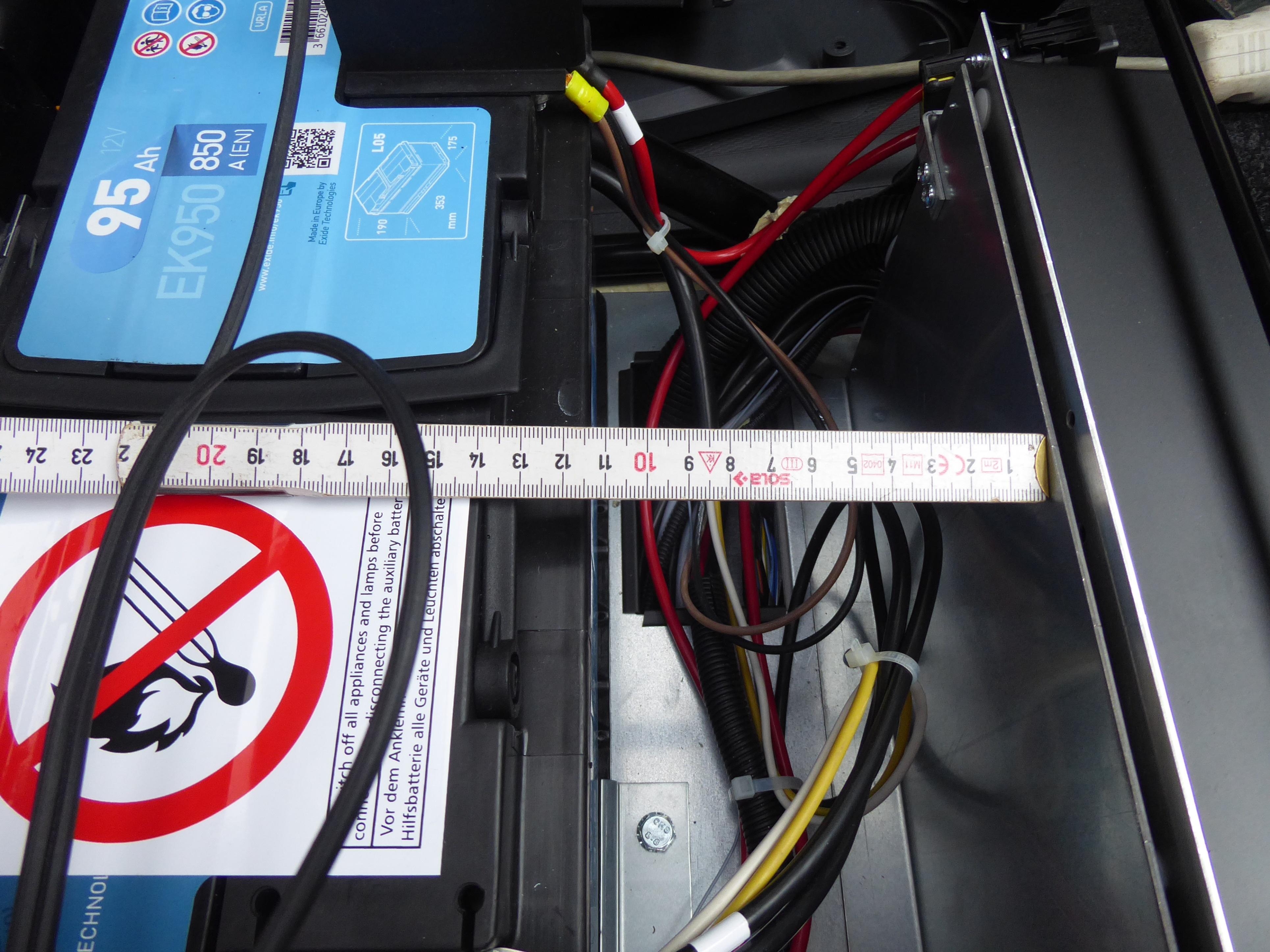

Hallo Marcus,
ich hab mal eins gemacht, allerdings sieht das mit Blitz nur bescheiden aus. Ich mach morgen dann bei Tageslicht ein paar Fotos und stell sie ein.
viele Grüße
Uwe -
