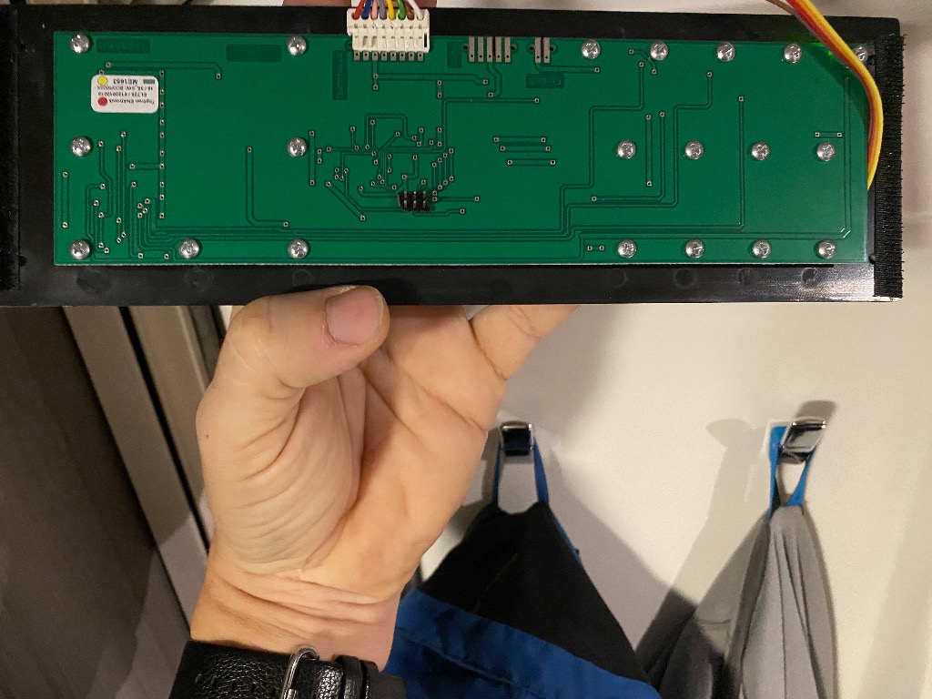

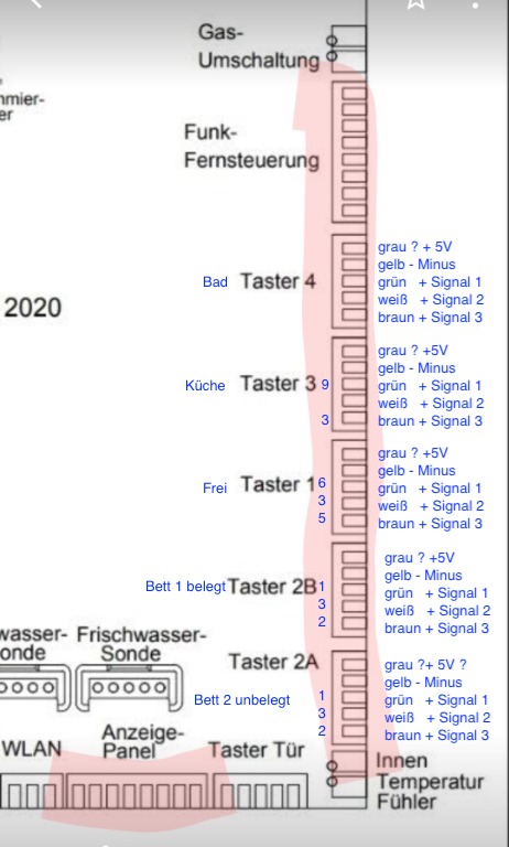

    Hallo Rainer
    Am Toptron unterm Sitz sind eigentlich alle Steuerleitungen ordentlich beschriftet, wo welches Kabel hinläuft,. Falls Du dir unsicher bis, die Kabel sind entsprechend auf der Schalterseite auch beschriftet.
    So weiss man schonmal wo welches hingeht. Habe deine Anschlussbelegung mal etwas aufgedröselt wo was liegt. Die Kontaktnummer entsprechen der oberen Reihe( 1- 10).
    Aber alles unter Vorbehalt meiner Ahnungslosigkeit !
    Anschlüsse sind beidseitig gleich aufgebaut.
    grau + 5V?
    gelb - Minus
    grün + 5V Signal (Lampe) 1
    weiß + 5V Signal (Lampe) 2
    braun + 5V Signal (Lampe) 3
    Die Microtaster brücken eigentlich nur gelb mit grün oder gelb mit weiß oder gelb mit braun.
    ( bei gelb die Minusangabe ist eigentlich nicht richtig und Irreführend, Sorry)
    Um direkt auch an den Toptron eine zusätzliche Steuerleitung hätte es wieder den Spezialstecker bedurft und da hatte ich keine Ambitionen zu.
    Ach ja, am Taster entsprechend auch. Löten war mir da vertrauter.
    Ich würde die Steuersignale auf keinen Fall für einen Verbraucher nutzen !!
    Wie gesagt, alles ohne Gewähr

    Hallo Rainer

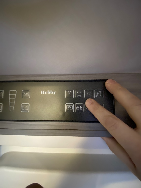

    Da bin ich einfach Oldschool vorgegangen. Am Toptron habe ich für die "Ambientebeleuchtung keinen Pin für einen Schalter gefunden. Gehe davon aus das die Steuerungen extra programmiert werden müsste. So habe ich einfach am Bedienpanel über der Tür parallel zu den Microtastern Kabel mit Stecker angelötet und dann dieses Kabel direkt in die B-Säule und durch den Fahrerhaushimmel zum Schalter gelegt.

    Ich war einmal im Bereich Ambientebeleuchtung aktiv. Laut Anleitung wird diese in Optima Edition nicht unterstützt. Konnte aber problemlos auf der Steuerplatine anschliessen. Dieses wird auch am Bedienpanel mit Dimmfunktion unterstützt. Über der Fahrerhausbeleuchtung kam noch ein Lichtschalter für Küche, Decke und Ambientebeleuchtung. So kann man auch gemütlich vom Fahrer bzw Beifahrersitz das Licht bedienen oder dimmen.

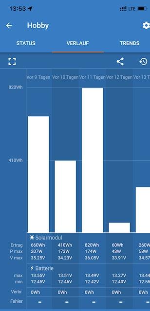

    Unsere zwei Balkonkraftwerke auf dem Haus( 2x 300WP)haben bis jetzt pro Jahr 600 kwh erzeugt.
    Pro Platte 300 kwh. Die verbaute Platte hat eine höhere Nennleistung 375WP aber einen nicht so optimalen Einstrahlungswinkel.
    Kann man also von einem geschätzten Ertrag von 200 kwh ausgehen. Bei 0,30€ je kwh also 60,- im Jahr. Also rund 3,5 Jahre.
    Natürlich wird das WoMo auch bewegt. Die Zeiten muss man dann abziehen. Meist natürlich in den ertragreichen Monaten.
    So gesehen halt ein wenig Spielerei.

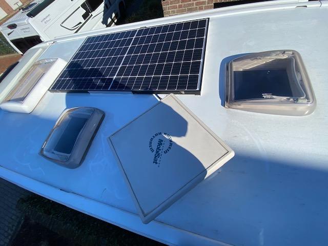

    Hallo zusammen
    Als ich bei der Problemlösung der Satanlage die vorbereitete Leitung für die Solaranlage gefunden habe, habe ich mich mit dem Thema mal etwas näher beschäftigt.
    Je mehr man sich damit beschäftigte, desto teure wurden die Lösungen. Alleine schon bei der Auswahl des Solarpanels.
    Das Dach bietet ja eine super grosse Fläche für viele Möglichkeiten.
    Also erst mal Bestandsaufnahme:
    -Solarleitung von Batterie bis zur Satschüssel vorhanden.
    -grosse Dachdurchführung an der Satschüssel mit Ausgang vorhanden.
    Anfang Februar stand eine Arbeitsreise nach Italien an. Zu kurzfristig und zu Kalt um vorher etwas ordentlich auf dem Dach zu montieren.
    Also quick and dirty eine Anlage gebastelt.
    Victron Solarregler unter den Beifahrersitz zwischen Solarkabel und Batterie geklemmt.
    Am anderen Ende Solarstecker montiert und ein Solarverlängerungskabel durch die Satschüssel aufs Dach gelegt.
    Am Standort in Italien Solarzelle lose aufs Dach gelegt angeschlossen und getestet.
    Wow, selbst bei diesigem, bedecktem Wetter, wie wir es sonst nur am Niederrhein kennen ;) war noch ordentlich Leistung vorhanden.
    OK, die Solarzelle ist vielleicht auch etwas fehl am Platze. Stammt aus einer Grossanlagenüberbestellung. 375WP 170cm x 100cm
    Aber funktioniert tadellos. Strom mehr als genug.

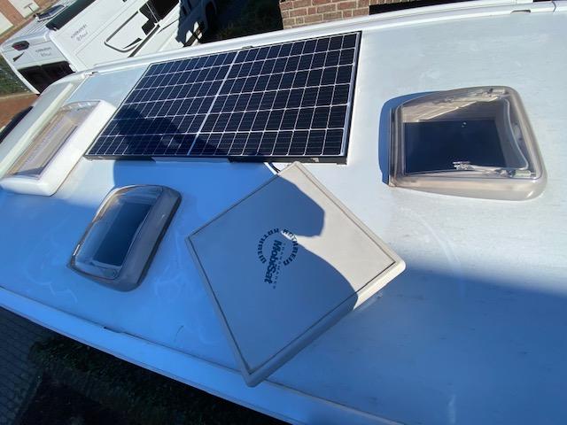

    Das schöne Wetter zuhause ausgenutzt und diese jetzt mit Aluwinkel ordentlich mit Dekasyl aufs Dach geklebt.
    Kosten:
    170,- Solarzelle mit Steckern
    110,- Victron Laderegler
    30,- Aluprofile
    30,- Dekasyl
    Da so viel Strom garnicht im Wohmo alles verbraten werden kann kam jetzt noch ein Spannungswandler für Balkonkraftwerke parallel zum Laderegler dazu.
    D.h. ist die Batterie voll und der Victron Laderegler schaltet ab und das Wohnmobil liefert Strom ins Hausnetz und steht dort zur Verfügung, wie Balkonkraftwerk.
    Mal schauern wieviel Haue ich jetzt bekomme.
    Bild von der Solarzelle
    unterwegs

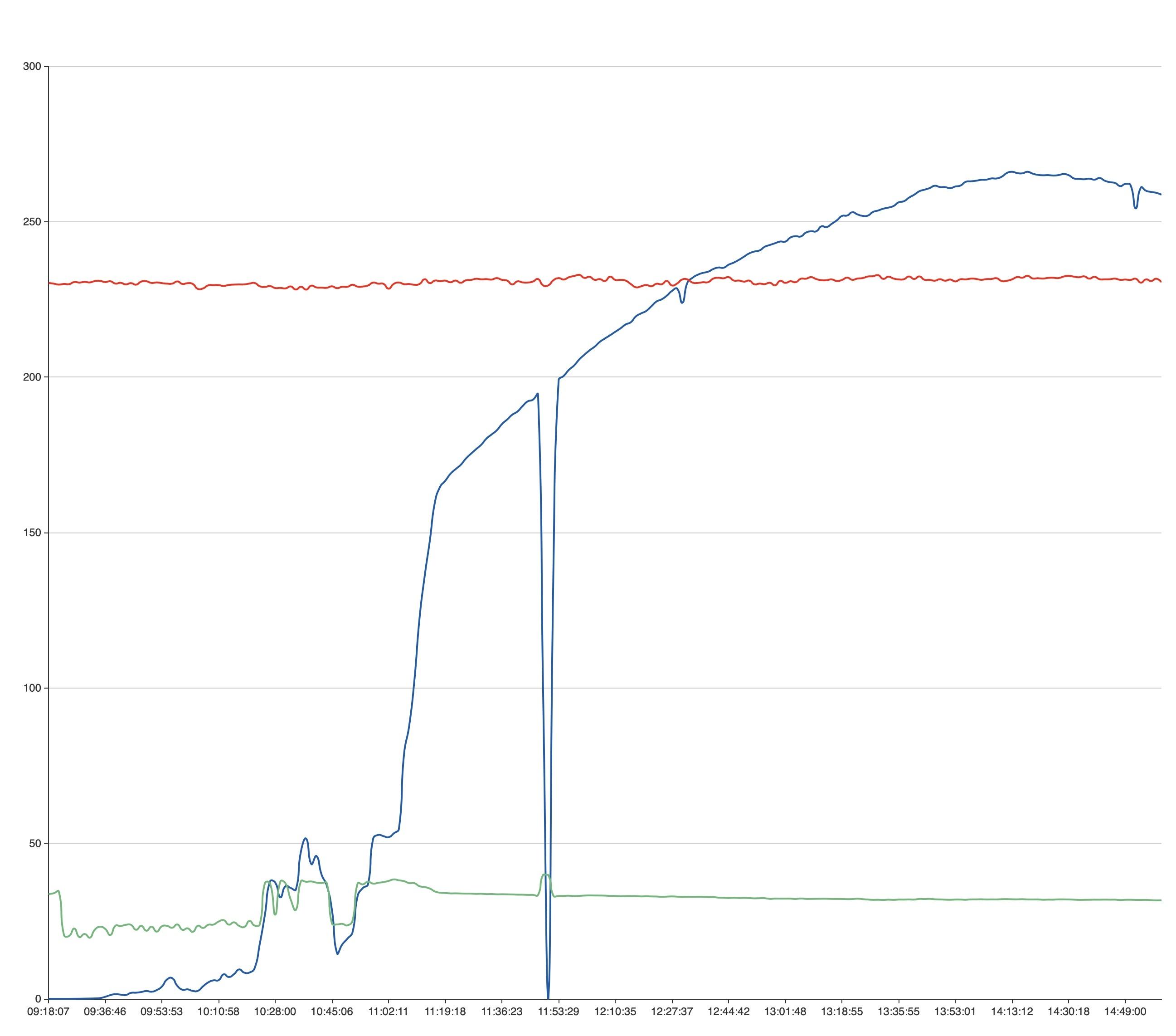

    Ertrage zuhause
    Jürgen

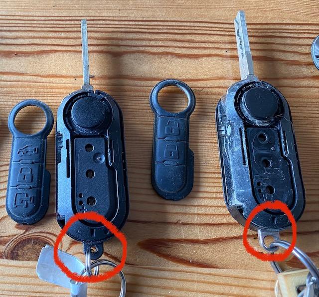

    Ich hatte letztens für unseren Optima einen zweiten Funkschlüssel in unserer Fachwerkstatt bestellt.
    Interessant war, das er für dieses Model nur einen mit der Knöpfen bestellen konnten. Er sagte auch das die Schlüssel sich im technischen nicht unterscheiden. Also auf der Platine alle drei Taster vorhanden. Nur die Gummiabdeckung der Taster ist anders. Platine usw sind identisch-> also auch separat schaltbar, so das die Aufbautür einzeln funktioniert. Der einzige Unterschied der bei den Schlüsseln in den letzten 2/3Jahren? das diese gegenüber den Vorgänger jetzt einen Rollcode generieren und nicht mehr so leicht zu knacken sind. Das erkennt man an der Schlüsselringöse. Ohne Rollcode aus Metall; neuere mit Rollcode aus Kunststoff.
    Bei der Schlüsselprogrammierung hat mein Freundlicher auch direkt dieses getrennt programmiert, so das die Aufbautür separat von den Fahrerhaustüren funktioniert.
    Hier mal ein paar Fotos von meinen Schlüsseln.
    Links der Originalschlüssel ohne dritte Taste, in der links original nachbestellt mit Taste.
    Bild mit rotem Kreisen: links Schlüssel mit Rollcode, rechts ohne.
    Damit der Original funktioniert, habe ich ins Gummi ein kleines Gummistück eingelegt, so das der Druckpunkt an die Platine weitergegeben wird.
