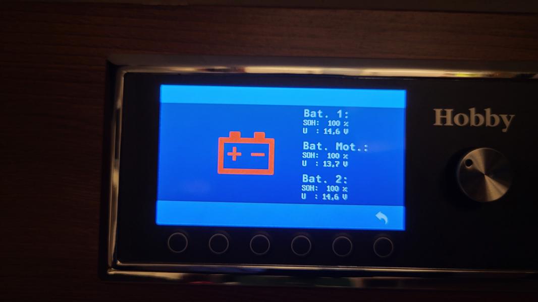

    Hier einmal die Bilder der Anzeige. Vielleicht kannst du da noch ein paar Rückschlüsse ziehen.
    30.03.2024 (letzte Tour) Aufbaubatterien überraschend leer
    18.05.2024 alte Batterie
    20.05.2024 neue Batterie
