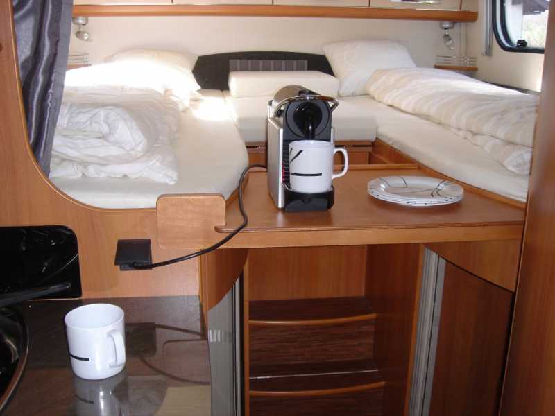

    genau diese oder so ähnliche Hohlwanddose werde ich verwenden ( ist doch klar ). Im Moment habe ich grad die Schubladen in der Mangel, bin da morgen früh mit fertig. Habe jeweils einen 2ten Mini Latsch verbaut, damit sie jetzt auch immer schön zu bleiben während der Fahrt.
    Dabei kam mir dann die Idee :woohoo: mit der Steckdose und die Suche nach ner Dose war ja positiv. Die Steckdose kommt in die hintere Ecke unten in die Küchenzeile, da ist jede Menge Luft. Und somit ist danach die nächste Arbeit fällig, denn die Dose soll für eine Kaffeepad Maschine ( Tassimo )sein. Dafür werde ich dann eine Halterung anfertigen, die beim stehen an das Bett neben der Küche gehängt wird und die Maschine aufnehmen soll. Muß dann zwar Abends abgenommen werden, aber das ist nicht das Problem. Nur am Tage soll sie nicht die Küchenzeile belegen, damit man diese auch immer ohne groß zu räumen nutzen kann.

  • Moin Hansruedi,
    sieht super aus. Geht bei uns so leider nicht, da wir keine Einzelbetten haben sonder das Bett quer verbaut ( drunter die Garage ).
    Ich werde mir erst einmal Arbeit sparen ( meint meine allerliebste ) und die Maschine mit ner Unterlage auf dem Bett postieren.
    Wenn uns das dann nicht zusagen sollte, dann kommt wieder die ursprüngliche Idee ins Spiel. ;)
