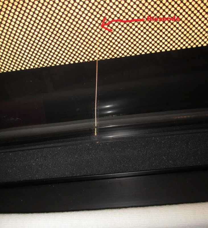

    Böse Überraschung beim Ferienstart anfangs September!
    Kurz vor dem Grenzübertritt nach Frankreich wollte sich das Problemfenster verabschieden. Telefonisch habe ich der Firma Ernst den Schaden mitgeteilt, und dass ich nach dem Abkleben des Fensters direkt zu ihnen nach Ettenheim fahren werde.
    Lob an die Firma Ernst, dass sie trotz Vollbeschäftigung in der Werkstatt, gleich nach unserem Eintreffen mit der Reparatur begonnen haben. Zwei Nächte verbrachten wir auf dem Stellplatz der Firma, bevor die Reise neu gestartet werden konnte. Wir hoffen, dass dies der Dritte und letzte Schaden in dieser Angelegenheit bleibt…!
    Leicht verunsichert haben wir die 5-wöchige Reise mit über 4700 km durch Frankreich, Spanien und Portugal schadlos überstanden.
    Feststellung/Frage:
    Dass das Gefahrenpotenzial mit der Verklebung zweier Materialien mit unterschiedlichen Ausdehnungskoeffizienten nicht gelöst ist und weiterhin besteht. Auch sind grosse Temperaturunterschiede der beiden Materialien bei Sonneneinstrahlung feststellbar (Fenstermaterial wird viel wärmer). Die daraus entstehenden Scher- und Zugkräfte, die auf den Kleber einwirken, sind nicht zu unterschätzen. Die Bedenken, dass sich früher oder später wieder Probleme einstellen, sind nicht vom Tisch!
    Hat jemand eine sichere Lösung für dieses Problem gefunden resp. realisiert? Ich denke an einen GFK-Rahmen mit einem Fenster zum Öffnen. Die gesamte Einheit könnte eventuell in den bestehenden Falz der Dachhaube eingeklebt werden (ohne Materialmix). Dies wäre mit Kosten verbunden, würde aber das Gewissen bei einem Verkauf des WoMo‘s wesentlich entlasten….!

    Hallo
    Rückmeldung „Undichtes Dachfenster“
    Das bei der Firma Erst in Ettenheim reparierte Dachfenster hat die 10-wöchige Testphase in Sardinien und Kroatien gut überstanden. Gemäss Ernst wurden die zu verklebenden Flächen angeraut und mit einer in der Autobranche eingesetzten Dichtungsmasse komplett verklebt(ohne Rille wie ab Werk, siehe Foto).
    Gehe davon aus, dass die sauber ausgeführte Arbeit keine weiteren Probleme ergibt.
    Danke für die Beiträge zu diesem Thema.

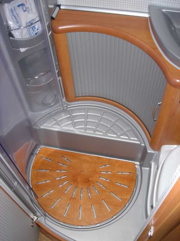

    Hallo Oliver ,
    die Schablone habe ich aus einem 6mm Sperrholzbrett hergestellt. Mit Bohrer und Stichsäge 2 Langlöcher eingearbeitet.
    Im Zentrum der Auflage die Schablone angeschraubt und jeweils 2 Langlöcher gefräst. Anschliessend die Schablone um den entsprechenden Winkel verschoben und weitere 2 Schlitze gefräst usw.… Das Zentrumsloch habe ich natürlich erst nach dem Fräsen der Langlöcher gebohrt. Aussenkontur mit Kreissäge, Stichsäge oder Oberfräse.

    Hallo Uwe,
    Zu deinen Fragen:
    Die Platte aus wasserfest verleimtem Sperrholz Birke hat eine Stärke von 9 mm. Meine Oberfräse eignet sich nicht für dickeres Holz.
    Materialkosten (ohne Arbeit): Sperrholz, Schablone, Antirutschmatte, Lasur und Lack ca. CHF 20.-

    Zum endlosen Thema „Duschwanne knarzt“ meine Vorbeugungsmassnamen:
    Mit der Holzauflage wird mein Gewicht (>90kg) besser verteilt, d.h. die Punktlasten werden verringert. Mit dem Gumminetz unter der Auflage werden das Verrutschen und das lästige Knarzen verhindert.
    Barfuss finde ich Holz als Boden so od. so angenehmer als Kunststoff. Nach dem Duschen ist das Trocknen der Holzauflage empfehlenswert.

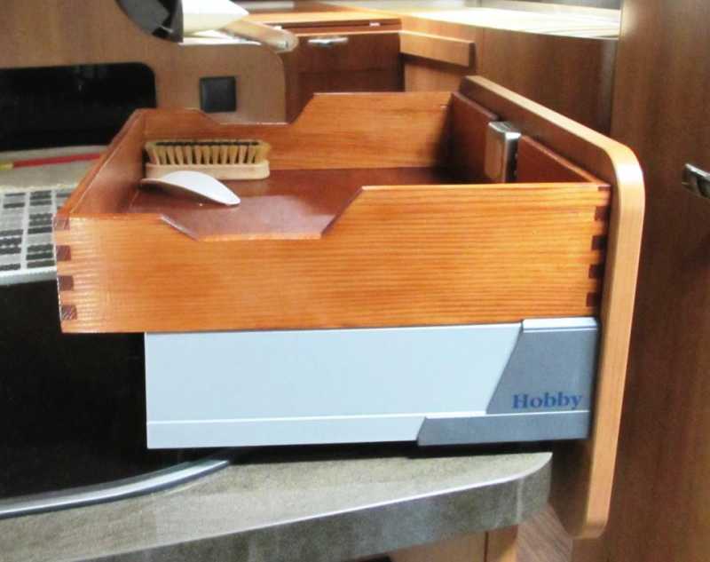

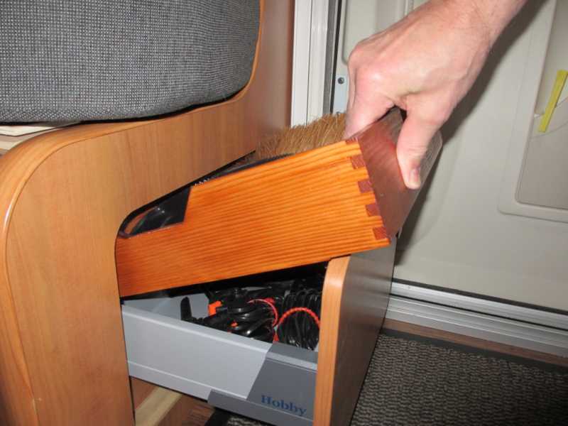

    Hallo Charly,
    Danke für dein Feedback. Die Verzahnung stelle ich mit meiner Kreissäge und Wanknutscheiben her. Die Nutenbreite muss auf die Materialstärke eingestellt werden und braucht etwas Geduld bis die Breite stimmt. Mittels Nutenfräser wäre dies viel einfacher. Wie Du siehst, geht’s aber auch ohne.

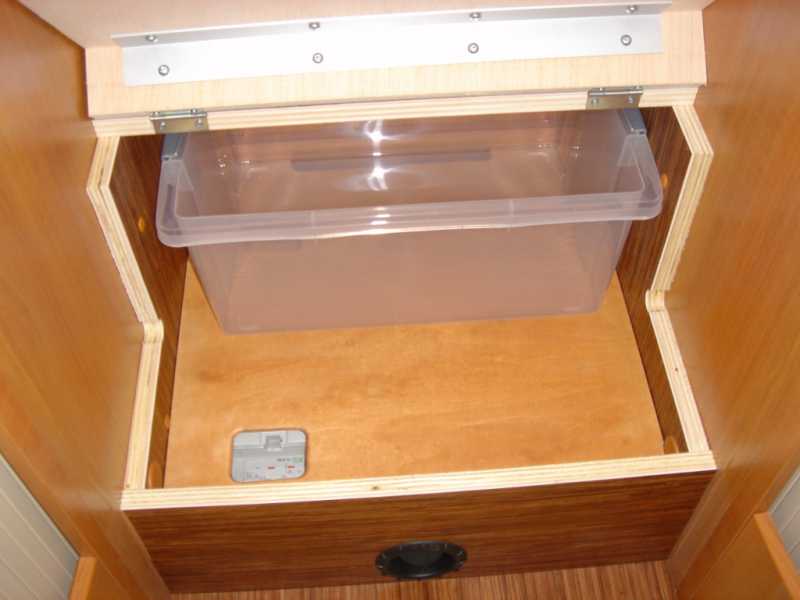

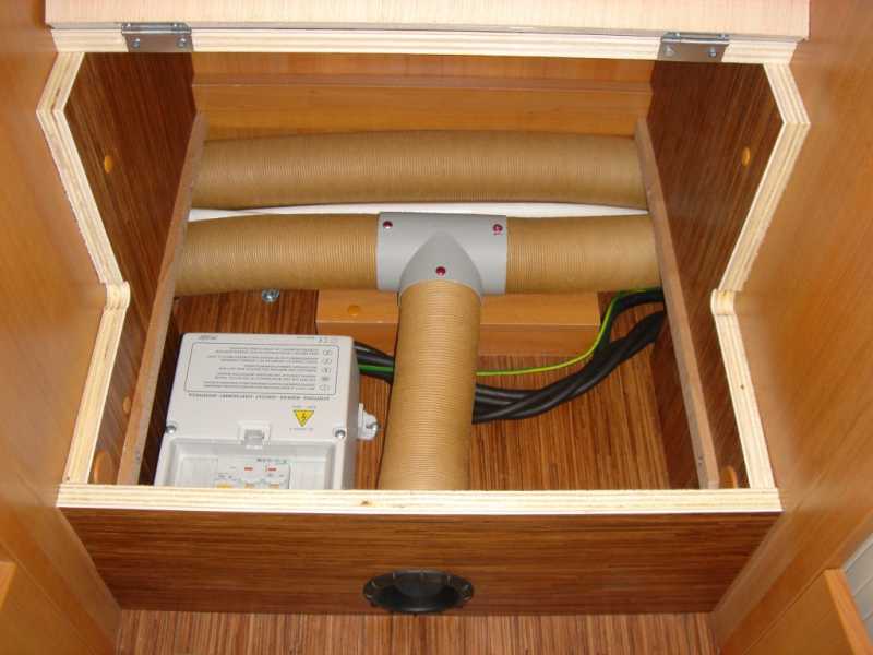

    Schlecht nutzbar
    Der Raum unter der Treppe mit Heizungsrohren und Sicherungsautomaten/FI-Schutzschalter kann schlecht genutzt werden. Mit einer Abdeckung ist der Treppenhohlraum für Proviant oder anderen Kleinkram nutzbar.
    Wärmestau berücksichtigt und Kontrolle des Sicherungsautomaten gewährleistet.

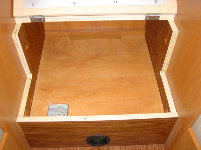

    Raumverschwendung
    Der vorhandene Raum unter der Sitzbank wird mit der kleinen Schublade schlecht genutzt. Mittels Schubladenaufsatz resultiert immerhin eine Verbesserung der Raumnutzung von 16% auf ca. 36% Schubladenvolumen mehr als verdoppelt).
    Der Aufsatz lässt sich ohne dass die Schublade ausgehängt werden muss ein- und ausbauen.

    Liebe Hobbyaner,
    Bei meinem VAN TL 500 GESC ist das Dachfenster über der Führerkabine undicht. Dieses muss ausgebaut und neu eingedichtet werden.
    Hat jemand ein ähnliches Problem und wie wurde es gelöst?
