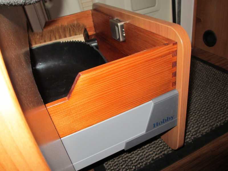

    Der vorhandene Raum unter der Sitzbank wird mit der kleinen Schublade schlecht genutzt. Mittels Schubladenaufsatz resultiert immerhin eine Verbesserung der Raumnutzung von 16% auf ca. 36% Schubladenvolumen mehr als verdoppelt).
    Der Aufsatz lässt sich ohne dass die Schublade ausgehängt werden muss ein- und ausbauen.
  • Hallo mr-mue,
    Solche 'Hohlräume' gibt es in unserem Siesta auch (immer weniger ;-). ).
    Gut gelöst!
    Hast Du die Lade selbst gezapft? Hochachtung!
    Grüsse.
  • Gute Lösung.
    Schaut echt professionell aus!
    echt klasse geworden. Ideen muss man haben! Und diese dann auch umsetzen können.
    Ja, es ist doch immer noch Potential für Verbesserungen vorhanden :)
  • Hallo Charly,
    Danke für dein Feedback. Die Verzahnung stelle ich mit meiner Kreissäge und Wanknutscheiben her. Die Nutenbreite muss auf die Materialstärke eingestellt werden und braucht etwas Geduld bis die Breite stimmt. Mittels Nutenfräser wäre dies viel einfacher. Wie Du siehst, geht’s aber auch ohne.
    Viele Grüsse aus Bubendorf
    Hansruedi
