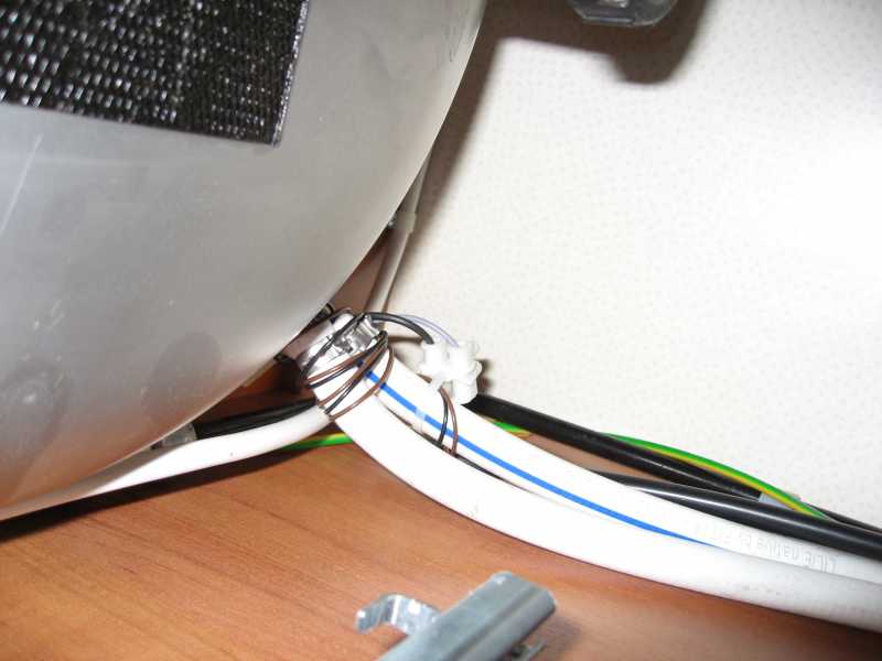

  • Ich habe mir mal die Einspeisung bei unserem VAN TL angesehen.
    Sieht alles sehr aufgeräumt aus.
    Anders ausgedrückt:
    Da ist nichts überraschendes drin.
    Interessiert hat mich der FI-Kombischalter. Also Fehlerstromschalter und Sicherung in Eins.
    Ich bin noch auf der Suche beim Hersteller. Offenbar gibt es den Typ nicht mehr.
    Er ist für 13 A Laststrom ausgelegt. Das sind zwar insgesamt 3kW zulässige Last. Aber weniger als in Hausinstallationen mit 16 A üblich sind.
    Damit wird der Verlegungsart und der Art der Kabel Rechnung getragen.
    Anbei Fotos.
    Laien sollten den Kasten bitte nicht öffnen!
