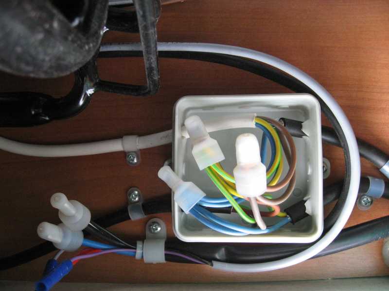

    In Fahrzeugen sollen nur entsprechende geeignete Kabel verwendet werden. Für 230 V sind üblicherweise flexible, hochbelastbare Kabel verlegt. (HO7RN-F)
    Diese Gummikabel müssen nicht unbedingt geschützt aber sorgfältig verlegt werden.
    Was finde ich:
    weißes flexibles PVC-Kabel von der Norkadose hinter dem Kühlschrank zur Steckdose im Küchenblock, frei fliegend bis schellenbefestigt. Fotos!
    Interessant auch die Befestigung des Microschalterkabels an der Wasserarmatur der Spüle!
    Alles klar Hobby-Fockbek??
