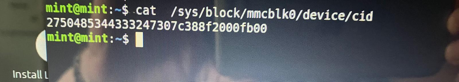

    Allerdings besteht die Möglichkeit, dass die neue Karte nicht erkannt wird, wenn sie eine andere CID hat.
    Wenn das der Fall ist braucht du eine authentifiziert SD -Karte.

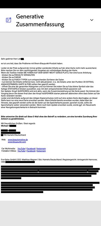

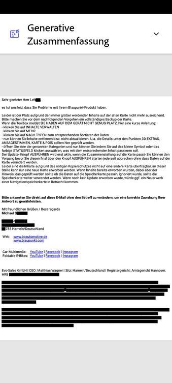

  • So,ich habe nach dem Informationen von Erich die originale SD geklont und die Partitionen geändert. Die geklonte Karte wird aber vom BP530 nicht akzeptiert. Anscheinend gibt es auf der Original SD eine versteckte Lizenzdatei. Sicherlich gibt es im Netz einige "geheilte" Software Versionen aber soweit möchte ich nicht gehen. Vom BP Support erhielt ich auch eine Antwort. Die hänge ich hier mal an.
    Gruß Ralf
