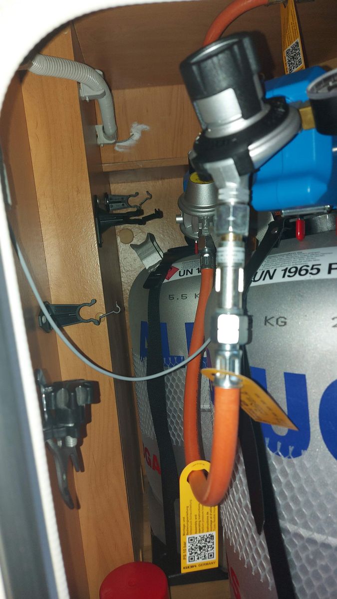

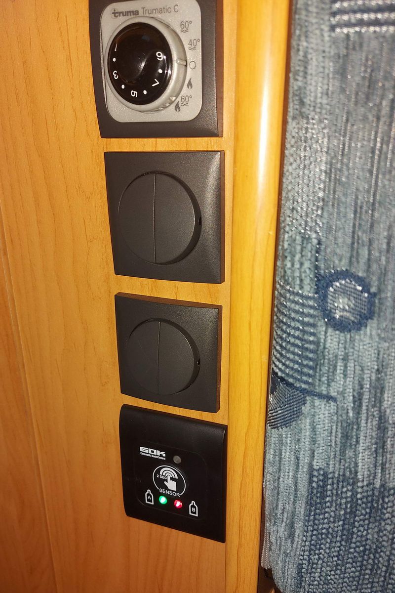

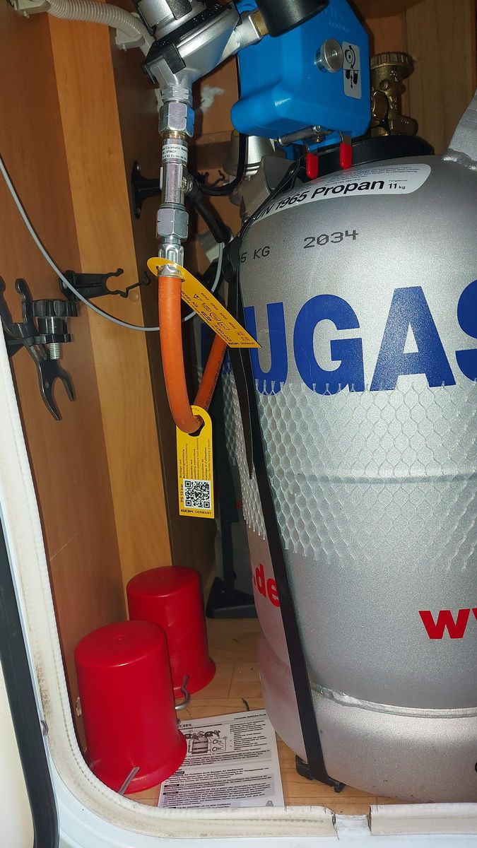

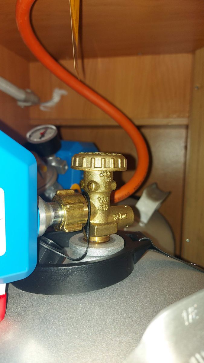

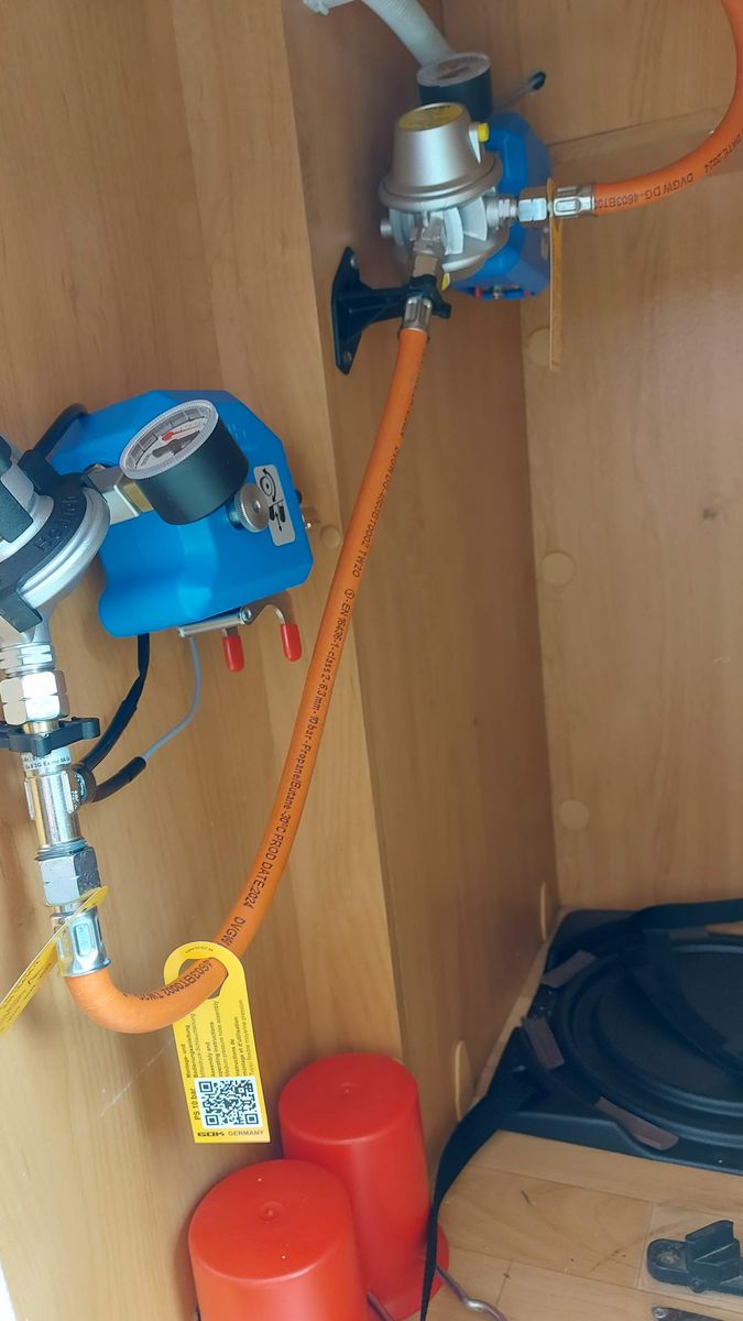

  • Hat mittlerweile jemand das System verbaut und kann erste Erfahrungen (Einbau/Betrieb) schildern ?
    Hallo Horst,
    ich habe das System vor kurzem in unseren Hobby 600/690 GES verbaut. Als ich das Fahrzeug gekauft hatte, war nur ein einfacher Gasregler verbaut. Die Truma DuoControl kam für mich nicht in Frage, da die Einbaumöglichkeiten mit Filtern und Regler im Gasflaschenkasten doch sehr begrenzt waren. Der Einbau der Caramatic Safe Drive war unproblematisch. Lediglich die Installation der Fernanzeige erforderte einigen Installationsaufwand.
    Die Handhabung der Anlage ist simpel und die Eintragung ins gelbe Buch stellte kein Problem da. Bisher habe ich den Einbau noch nicht bereut, auch wenn ich außer zu Testzwecken noch keine Gasflaschen gewechselt habe. Ich schätze an der Anlage die Fernanzeige von innen und die Möglichkeit, die Dichtigkeit der Anlage mit den Manometern selbst überprüfen zu können.
    Übrigens: bezahlt habe ich 338,79 € für die Anlage und 143,10 € für die Fernanzeige.
    Wilfried
    3 Mal editiert, zuletzt von Lollo_C () aus folgendem Grund: Nachsatz; Bilder eingefügt
