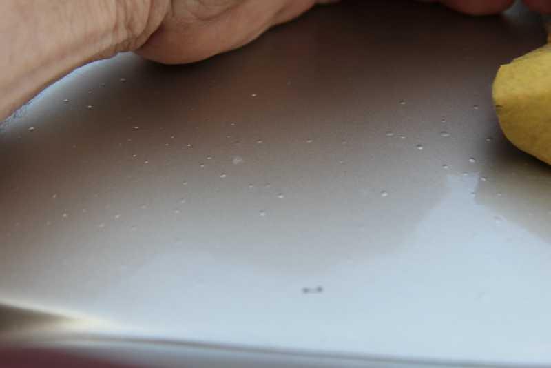

  • Hallo Freunde,

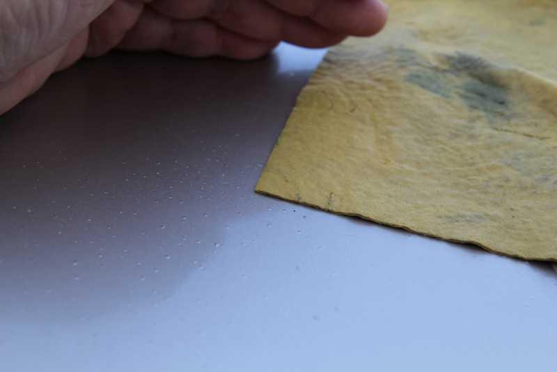

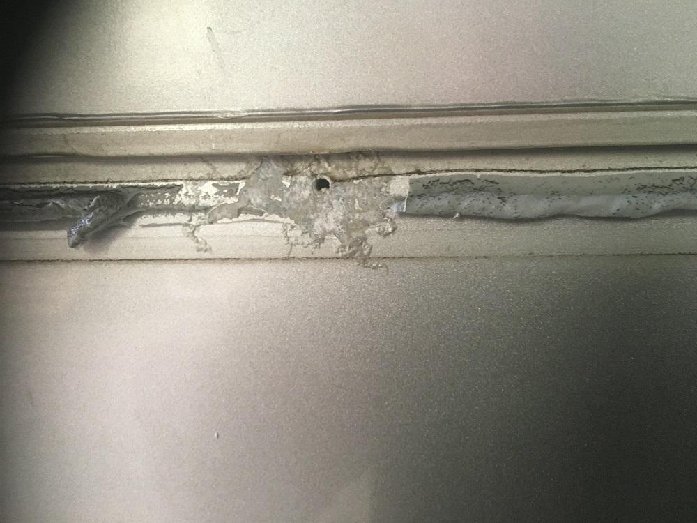

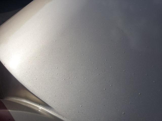

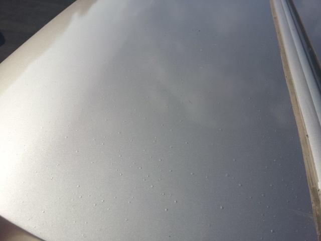

    ich poliere mir ja seit Tagen die Finger wund, habe aber festgestellt, dass die Schürzen, die silbrig gefärbt sind (sind die aus Alu?) seltsame Pocken seit den letzten 6 Monaten gewachsen sind.
    Habt Ihr das auch an Euren Sphinxen entdeckt?
    Mich beschleicht das dumpfe Gefühl, das sich der Spuk des Alufraßes auf meine Sphinx gelegt hat ....
    Werde bei Gelegenheit mal bebildern. :sick:

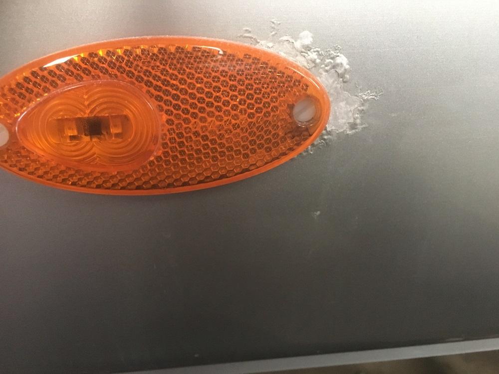

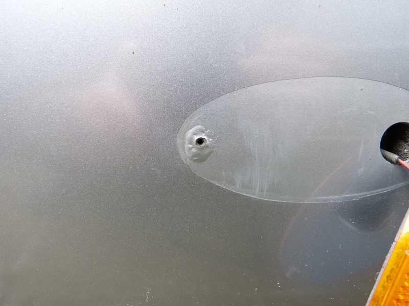

    ich beobachte das schon eine geraume Zeit und stelle diese Symtome auch fest. Bei mir breiten sich die Blasen um die Positionsleuchten (Schraubbefestigung) aus.

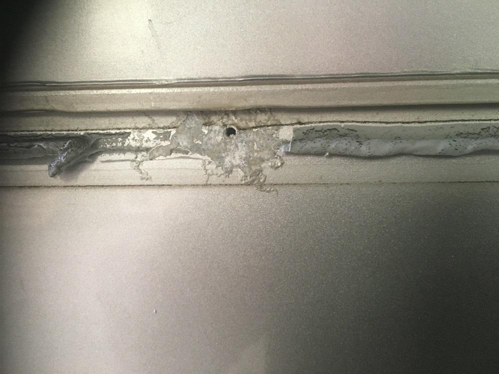

    Ja Uwe, es sind die Schürzen, auf denen die seitlichen gelben Positionsleuchten angeschraubt sind. An den Leuchten wurden sicherlich falsche Schrauben genommen, die nach einiger Zeit mit dem Alu und Feuchtigkeit / Salz reagieren.
    Als ehemaliger Land Rover Defenderfahrer weiß man von solchen Reaktionen im Alu. Der Defender ist komplett aus Alu - das geilste Auto auf Erden (schwärm).
    Auf diesen Schürzen bilden sich nun mehrere Pickel. Die Alublenden / Schürzen sind mit der silbernen Folie überzogen, darunter geht es bunt her.
    Ich denke, nach dem Treffen werde ich mal wieder meinen Freundlichen in Mülheim besuchen, damit eine Kulanzanfrage bei dem fast 6 Jahre jungen Fahrzeug gestellt wird.
    Jetzt ist man nach einigen Dingen gerade mal im Reinen und denkt, die nächsten Jahre sollten problemlos verlaufen, da beginnt der Rott .....
    Na ja, erst mal positiv denken ....

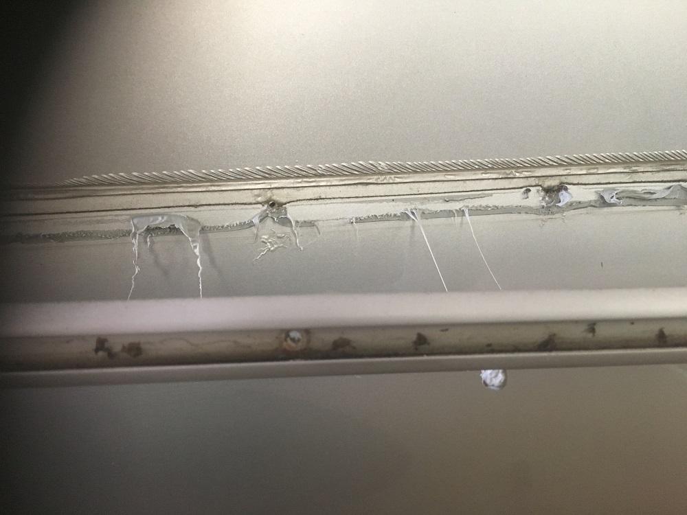

    Ich habe meinen Beitrag von meiner Damaligen Beseitigung der Bläschen rund um die Seitenmarkierungsleuchten gesucht, und HIER ist er Nachzulesen.
    Ich habe bis zum heutigen Tage keine Bläschen mehr entdeckt, so gesehen können meine Damaligen Maßnahmen welche ich getroffen habe nicht die falschen gewesen sein.

  • Es ist wie Akne :woohoo:
  • Hallo Jungs,
    zu spät. :blush:
    Abdichten nützt nix mehr. :blink:

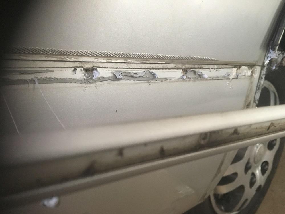

    Da ist schon was und das an allen 6 Positionsleuchten rings herum. :pinch:
    Mail ist an Händler zwecks Reklamation schon geschrieben.
    PS: Die Schrauben sind übrigens alle aus Edelstahl.
