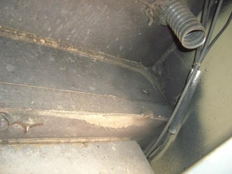

  • Hallo an die Sphinx Fahrer und alle anderen,
    es wurde hier im Forum ja schon viele über Alufras geschrieben .
    Im letzten Jahr hatte ich schon an den Begrenzungsleuchten die Edelstahlschrauben gegen Kunststoffschrauben getauscht jedoch ohne die bereits entstandenen Schäden zu Behandeln. Jetzt habe ich mich mal an der Fahrerseite über die lange Aluschürze hergemacht und die Verbindungsleiste zwischen Seitenwand und Aluschürze abgeschraubt. Wie nicht anderst zu erwarten an 80% der Schrauben zum Teil bereits erheblicher Alufras. Das ganze sieht man erst so recht wenn man die Pusteln wegkrazt, die Fläche die betroffen ist wird dann immer größer.
    Ich hatte dann versucht über das Internet irgendwo ALU Blechschrauben in der erforderlichen Abmessung aufzutreiben.
    Leider überall eine Absage auch eine Schraubenfabrik in Italien die für die Luft- und Raumfahrt Schrauben produziert war dabei (Abmessung nicht Lieferbar).
    Die Korrossion kann ja aber nur entstehen wenn Wasser im Spiel ist. Und hier kommt wieder die liederliche Verarbeitung von Hobby ins Spiel.
    Die Schraubleiste ist wohl mit etwas Butyl (wohl aus der Kartusche) unterlegt, aber das Butyl befindet sich unterhalb der Schrauben, also mit anderen Worten auf der unteren Hälfte der Schraubleiste. So kann natürlich schön Wasser von oben hinter die Leiste an die Schrauben laufen und da das Wandblech auch oberhalb der Schrauben endet kann sich hier natürlich auch Wasser in die Seitenwand hochziehen.
    Habe daher am Boden nahe der Seitenwand mal Feuchtigkeitsmessungen durchgeführt, konnte jedoch keine Feuchtigkeit feststellen. Das WOMO stand allerdings bis auf 14 Tage über Ostern die letzten 6 Monate in einer Halle.
    Bei dieser Gelegenheit habe ich mir auch die Abdichtung zwischen Seitenwand und Boden von unten angesehen. Auch hier scheint mit Butyl oder Dekaseal abgedichtet worden zu sein. Jedoch sieht man das Dekaseal nicht durchgängig und da wo man es sieht ist es nicht verstrichen, man Sieht so eine Oberflächlich angeklebte Wurst und mehr oder weniger große Spalte zur Außenwand.
    Aufgrund der Erfahrung von Olaf betreffend der Radkästen habe ich mir auch den Radkasten links angesehen. Der Kasten ist zur Außenwand mit einem Alu Butylband abgedichtet. Der Boden ist mit dem Radkasten verschraubt offensichtlich mit Dekaseal dazwischen. An der hinteren Seite ist am Radkasten das Holz des Bodens als Stirnholz zu sehen, hier liegt das Holz ohne Abdichtung frei, lediglich genau so behandelt wie der Holzunterboden. Messungen haben jedoch keine Feuchtigkeit ergeben, das Holz sieht auch noch gut aus.
    Wenn ich mal wieder Zeit und Lust habe werde ich auch das hintere Ende der Aluschürze demontieren und danach dann die rechte Seite.
    Anbei noch einige Bilder.
    Noch eine Frage: Wie sollte man den Holzunterboden behandeln?
    Paul

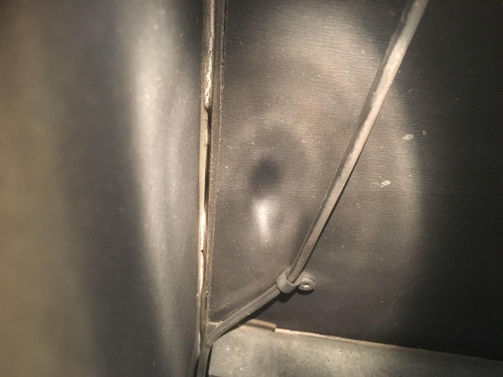

  • Hallo Uwe,
    also mein Boden, auch der der Heckgarage ist eindeutig aus Holz.
    Siehe Bilder.
    An den Bildern sieht man auch die tolle Verarbeitung von Hobby.
    Das Iveco Fahrgestell ist Baujahr 2007
    Meine Sphinx ist offenbar Baujahr 2008, wenn nicht sogar 2007. Wo kann ich das genau erkennen?
    Holzboden Behandeln Ja oder Nein????
    Bei Firma Goldschmitt hatte ich angefragt und die sagten nicht behandeln, auch nicht mit Atmungsaktivem Wachs. Der Holzboden sei mit einer Speziallasur behandelt. Wachs hätte man früher aufgetragen und dann festgestellt, dass die Böden anfangen zu Modern.
    Paul

  • Hallo Paul,
    unsere Baujahre sind mit Holzboden. Ich glaube ab 2010 wurde umgestellt. nachstehend 2 Fotos meines Unterbodens vor Übernahme. Du bist nicht allein. Das war wohl derzeit die Auslieferqualität mit der besonderen Note.
    Heiner
