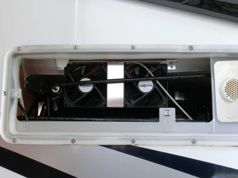

    im Sommer bei größerer Hitze kommt es immer wieder vor,das der
    Absorberkühlschrank deutlich in seiner Kühlleistung nachläßt.
    Hinter dem Kühlschrank reicht die Zirkulation nicht aus.
    Ich habe des deshalb einen elektronisch gesteuerten Doppellüfter eingebaut.
    Dieter

  • die Lüfter befinden sich noch hinter der Gasleitung und mit
    genügenden Abstand zum Gitter und laufen ruhig.Durch die Kaminwirkung
    steigt die Wärme nach oben und wird durch die Lüfter nach außen gedrückt,
    und der Luftstrom an der Rückwand des Kühlschranks wird dadurch beschleunigt.
    Dieter

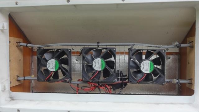

    so sehen die PC-Lüfter im oberen Lüftungsgitter aus,
    hängend an Gummibändern mit möglichst wenig Behinderung der normalen Luftströmung (wenn aus).
    Hätte sie gerne waagrecht über dem Kühler eingebaut, aber die Lüfter machen in dieser Lage starke Klappergeräusche.
    Im schwarzen Kästchen in der Mitte ist der Temperaturregler, der einschaltet (bei ca. 30C) und die Drehzahl mit zunehmender Tmperatur hochdreht.
    Der Temperaturwiderstand hängt weiter unten am Kühler.
    Hinter dem unteren Lüftungsgitter ist der Schalter für das Ganze. Da mal probehalber.
    Das Ganze funzt,es kommt ziemlich viele heisse Luft :) , oben, und der Kühlschrank ist nicht mehr 'durchgegangen'.
    Die Versorgung hängt im Moment dauernd an 12V (wenn an am Controlpanel), hätte das gerne direkt an den Kühlschrank gekoppelt, habe aber dafür nicht die mit dem Kühlschrank eingeschalteten 12V zugänglich gefunden (z.B. für Innenlicht).
    Angeschaltet wird nur bei höheren Umgebungstemperaturen, die Lüfter verbrauchen Strom (3x1,9W) und man hört sie auch, zumindest aussen.
    Bisherige Kosten ca. €30.

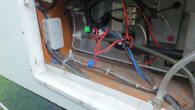

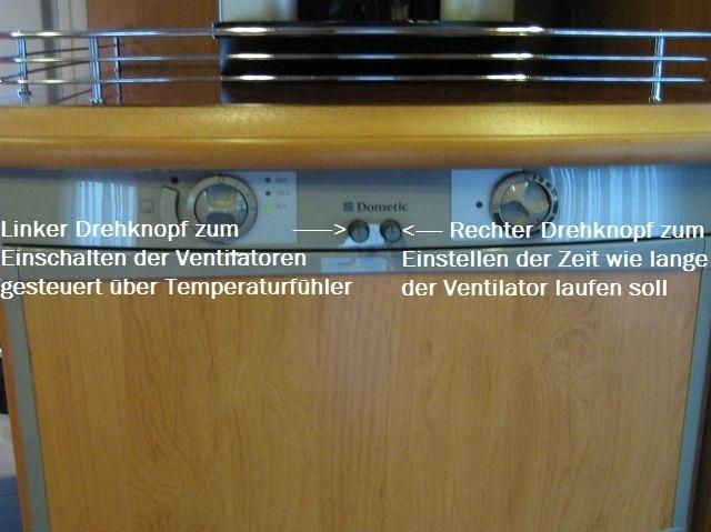

    Meine Variante entspricht Technisch genau dem was Dieter gemacht hat nur habe ich das alles selbst zusammen gebastelt, da ich zu dieser Zeit nicht so etwas gefunden habe oder es hat meinen Anforderungen und Vorstellungen nicht entsprochen, (was ich eher glaube). Ich habe meine Schalter wie Charly schon in einen Beitrag Anmerkte in der Bedienblende des Kühlschrankes oberhalb des Gefrierfaches verbaut, ist zwar ein wenig eine Fummelei und es ist von Vorteil wenn man kleine Hände hat, aber es ist Durchführbar, um zu Kontrollieren ob der Ventilator während der Fahrt sich auch einschaltet, habe ich eine Rote LED welche ich neben dem Temperatur - Wahlschalter eingebaut habe, und diese mir den Lüfter wenn er eingeschaltet ist anzeigt, ein Blick in den Innenrückspiegel genügt um dies zu Kontrollieren.
    Bin heute beim WoMo gewesen, und ich habe 2 Bilder davon gemacht.
