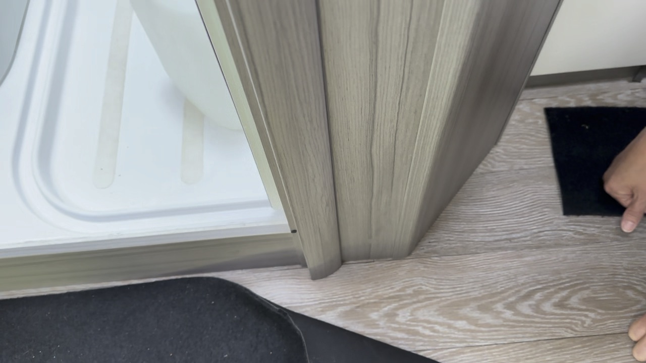

    Was mir allerdings nun richtig die Laune verdirbt, ist, dass mindestens ein Ablauf der Dusche dazu "neigt", den Flur mitzubewässern. Freundlich ausgedrückt. D.h. wenn man duscht, dann tritt aus der Ecke im Flur langsam Wasser in den Wohnraum ein. Möglicherweise war das auch der Grund für die unerklärliche Nässe im Frühjahr, als wir noch nicht für „kleinere Mängel beim mobilen Neubauwohnungen“ sensibilisiert waren.

    Ich habe zwar einen V65GE, aber bei mir ist auch Wasser von der Dusche in den Flur. Fahrzeug leicht schief gestellt und beide Abläufe gespült, nichts. Wenn ich aber mit dem Wasserstrahl auf die 45Grad-Verbindung in der Duschecke gehe, läuft Wasser in Flur.

    das Problem mit dieser 45-Grad-Ecke hatte ich auch schon. Die Wände sind dort mit einer Art H-Pofil nur lose zusammen gesteckt. Wenn ich die Abdeckleiste in eine Richtung schiebe (das habe ich natürlich erst gemacht, als Wasser durch kam), klafft ein Spalt. Ich habe die Leiste dann erstmal überall mittig zurück geschoben und überlege noch, was ich damit mache. Wenn die Leiste mittig sitzt, ist es dicht. Wenn man dann beim Duschen dort nicht direkt die Brause drauf richtet, kommt auch nichts durch.

    Ich hatte im Urlaub zum Testen das WoMo extra links aufgebockt (damit es in Richtung Flur läuft) und mit einem Kanister 10 Liter nur in den Ablauf gekippt. Als beruflicher Troubleshooter gehe ich gerne systematisch vor. Daher kann ich die Wandverbinder (leider) ausschließen. Das wäre leicht zu beheben gewesen.
    Grundlegend bin ich persönlich auch so gestrickt, dass ich Vertrauen in Dinge erst dann gewinne, wenn ich hinreichende Hinweise finde, dass Arbeiten qualitativ sorgfältig und ordentlich durchgeführt wurden. Dass die Duschwandverbindungen (bei mir) nicht abgedichtete sind, ist mir auch ebenfalls aufgefallen. Und auch andere Abdichtungen im Band sind schnell und "schluderig" gemacht, teilweise mit keinen Sickerlöchern.
    Beim besten Willen fällt es mir dann sehr schwer, positiv davon auszugehen, dass der Rest sorgfältig und gewissenhaft hergestellt/bearbeitet wurde.
    Bisher deutet also alles auf das Siphon hin. Die Dinger sind ja aus Kunststoff und machen für sich gesehen durchaus einen sehr wertigen Eindruck. Hilft aber alles nichts, wenn der Schlauch dahinter mutmaßlich (wie unter der Küchenspüle bei mir) zu locker angebracht ist und daher wahrscheinlich ebenfalls leckt. Ich denke auch, dass die verbaute Art von Siphons frostresistent ist, da Kunststoff elastisch ist.
