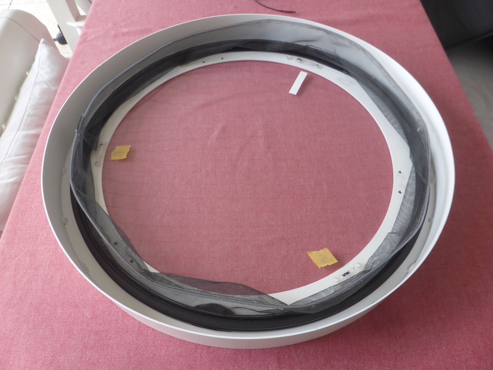

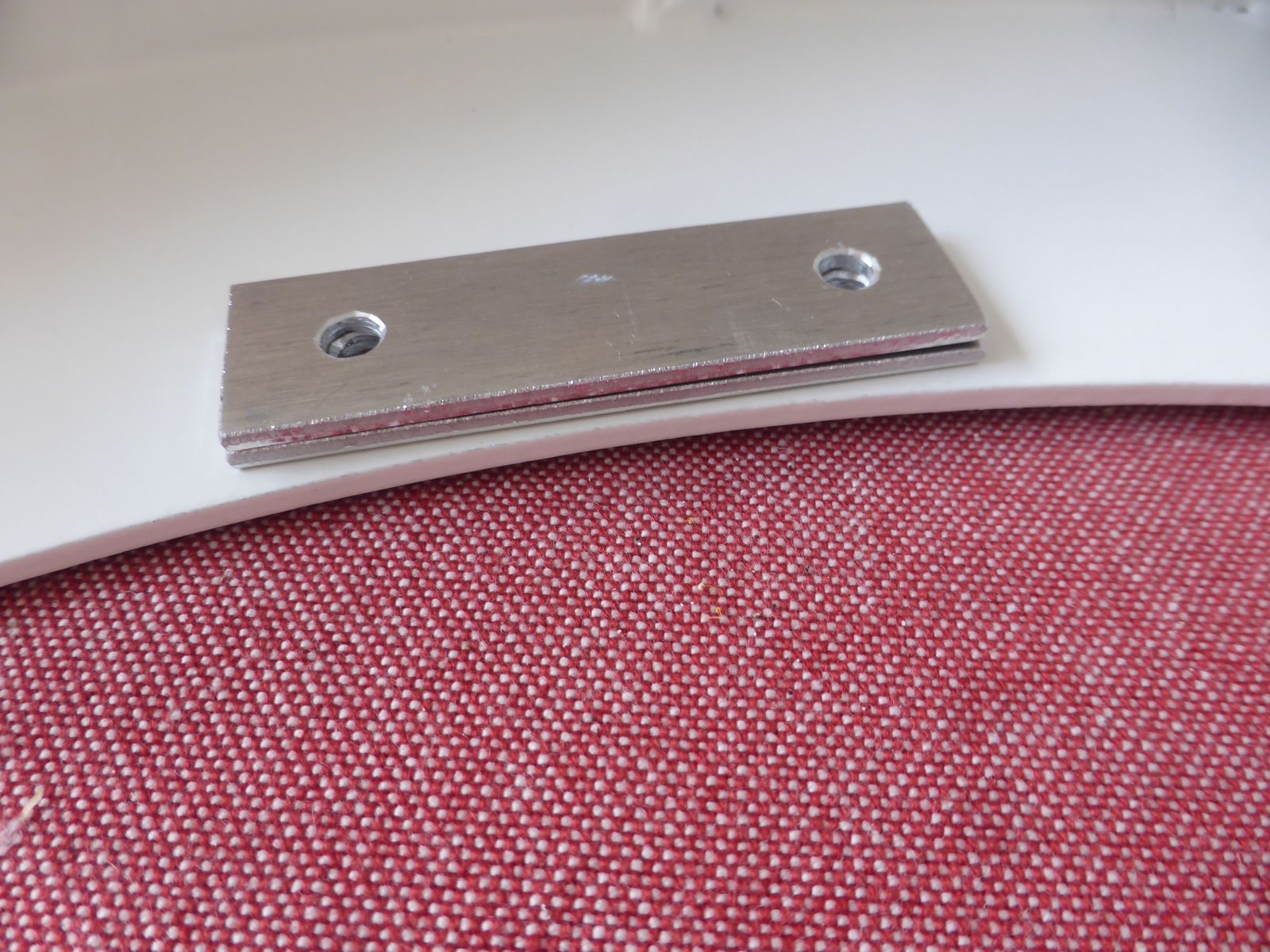

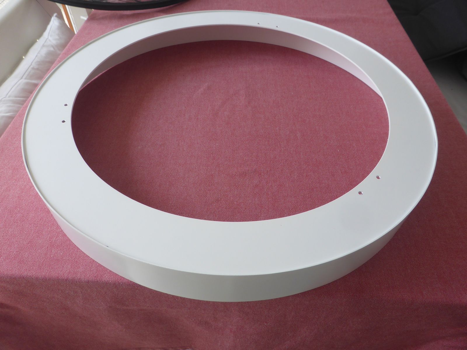

    Habe heute meine Selbstbau Dachhaube eingebaut. Hier einige Bilder und Erklärungen dazu:
    Der äußere Rahmen ist eine Alu Blechkonstruktion. Äußeres "Hemd" und der Ring in der Mitte werden verschweißt. Der noch vorhandene untere Teil der Scheibe wird mit dem Ring und dem Deckglas aus Makrolon verschraubt und mit Sikaflex 221 zusätzlich verklebt und abgedichtet. Zwischen der unteren Scheibe und dem Alu Ring müssen in geeigneter Stärke Distanzstücke eingelegt werden damit die dicke der umlaufenden Gummidichtung ausgeglichen wird. Die Bundschrauben M4 x 30 werden von oben (am Bund mit Sikaflex versehen) gesteckt und von unten mit selbstsichernden Muttern verschraubt. Für die Muttern ist am Rahmen im Bereich der Öffnungshebel entsprechender Freiraum zu schaffen.
    Die Makrolon Scheibe hat einen UV Filter. Ich werde das beobachten und evtl. noch eine Folie aufkleben wenn es im Bad zu heiß wird.
    Grüße Alexander
