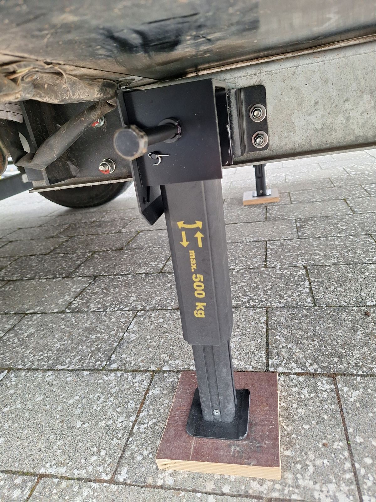

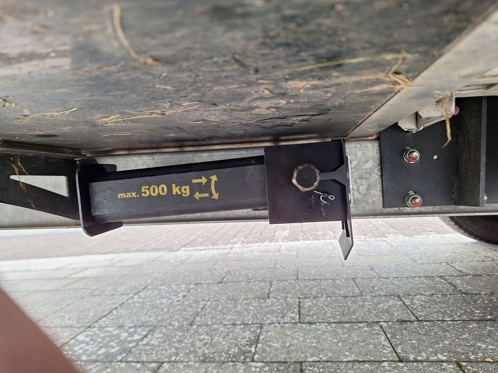

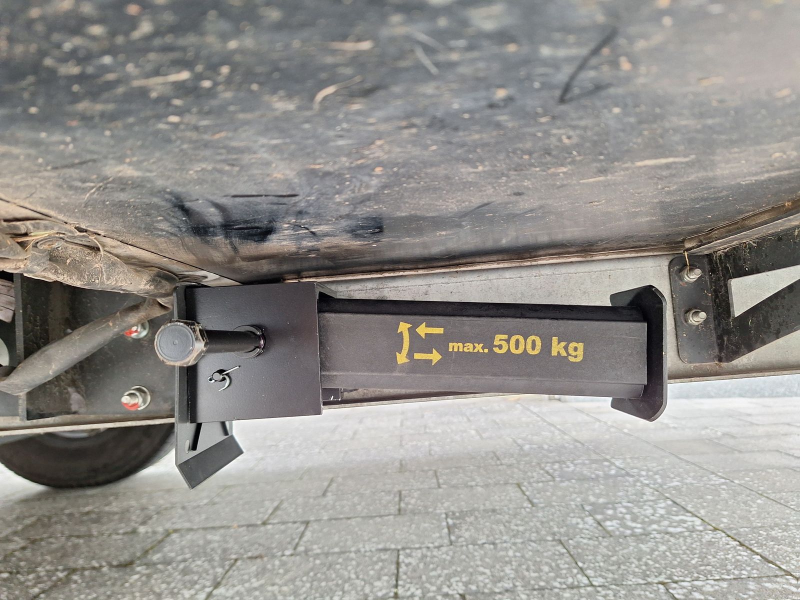

    nachdem ich so ziemlich alles durch hatte mit diversen Halter habe ich mich an Al-Ko bzw. Sawiko gewandt mit dem Foto des Halters von Boerdevulkan
    Ergebnis: man habe die speziellen Halter für Hobby gefertig und könne diese auch liefern !
    Die Artikelnummer für den Halter am Jumper für die Arex light II lautet #1884579
    und kostet 42,-€ das Paar zzgl. Versand.

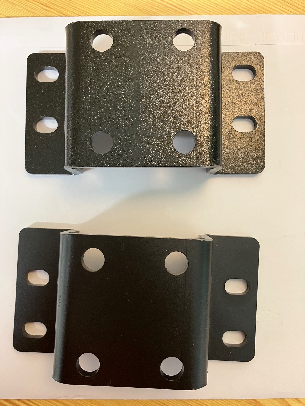

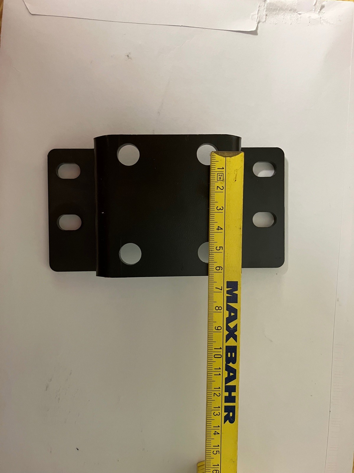

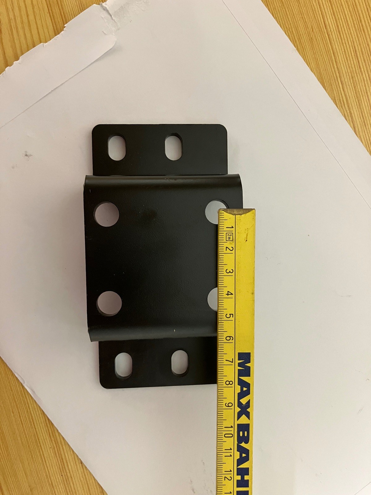

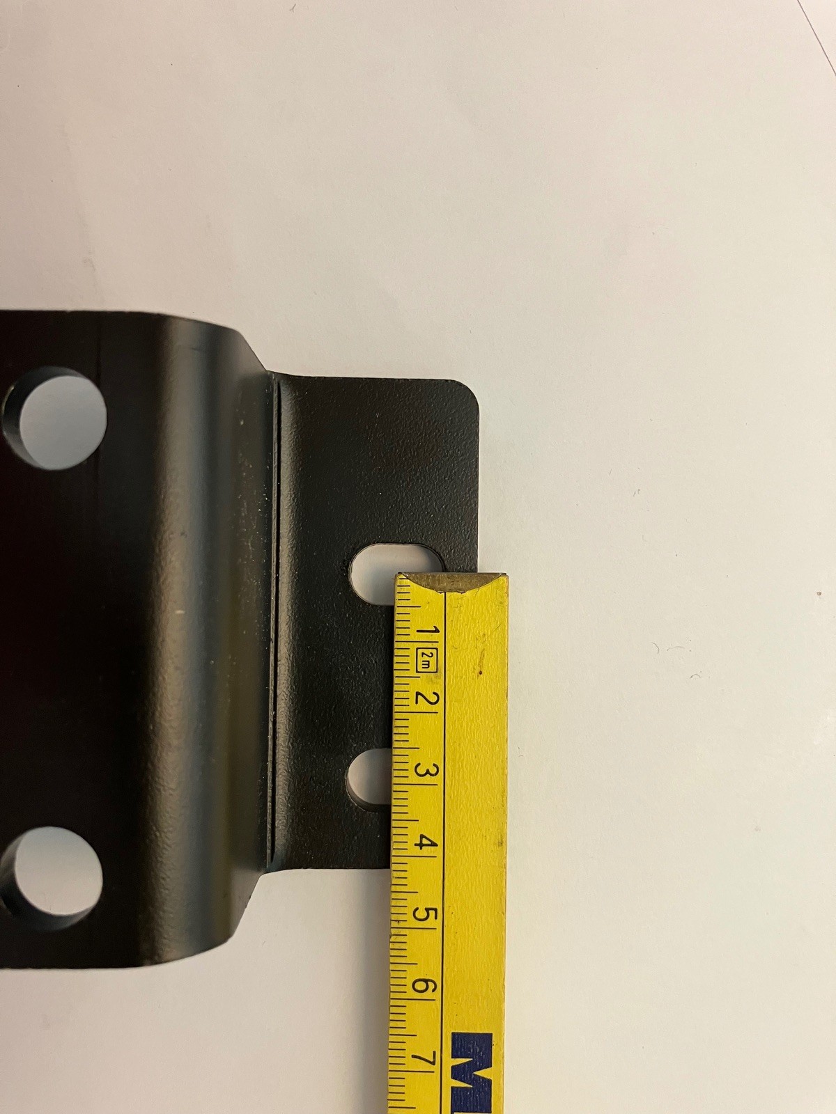

  • Hallo Daniel,
    ich glaube, ich habe die Halter, die Du suchst. Kannst Du die gebrauchen? Sie sind noch nie gebraucht, erst jetzt habe ich sie das erste Mal aus dem Karton mit Zubehör, den ich beim Kauf im Oktober 2020 mit dem Neuwagen bekommen habe, herausgenommen. Fotos anbei.
    Bei Interesse melde Dich, über den Preis einigen wir uns sicherlich.
    Viele Grüße aus Hemmingen bei Hannover
    Stefan
  • Moin Frederick ,
    das hättest du mir doch in der Tat eher sagen sollen. Leider habe ich gestern schon die Rechnung bei Sawiko bezahlt und warte nun auf meine Halter....
    Trotzdem vielen Dank für dein Angebot.
    Ich frage mal meinen Bekannten ob der vielleicht welche benötigt und melde mich wieder bei dir.
    Daniel
