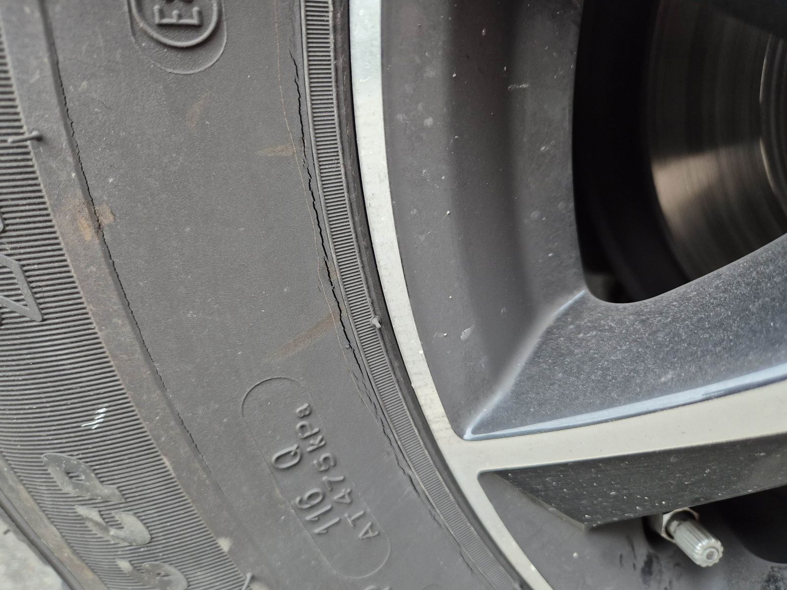

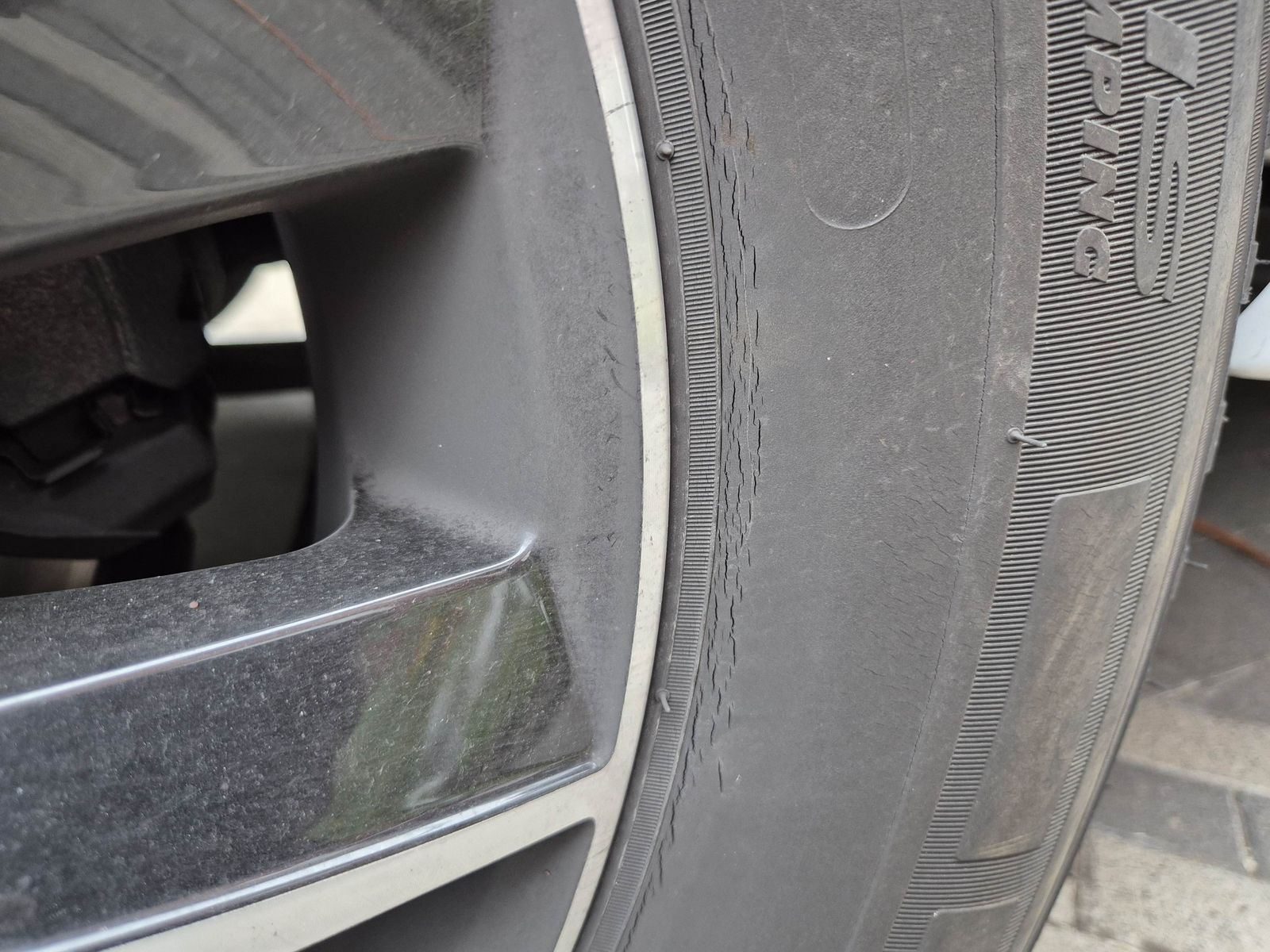

  • Hallo, habe heute bei der Reifendruckkontrolle Risse in allen Reifenflanken neben dem Felgenhorn festgestellt, hinten schlimmer als vorne. Die Michelin Agilis 225/75/16 auf den 6x16 Zoll Felgen sind ja die Wald und Wiesenbereifung bei den heutigen Wohnmobilen. Die DOT ist von 19 und die Reifen haben immer exakten Luftdruck von 5,5 Bar erhalten und gerade einmal knapp 20 tkm gelaufen. Müssen die sofort neu ? Ein Händler sieht nur Dollarzeichen und lässt mich ohne neue Bereifung nicht mehr vom Hof runter. Deshalb nun zu meiner eigentlichen Frage: Ist ein Reifenexperte unter uns, der das fachlich einschätzen kann.
  • Ooops, Freddy,
    das sieht gelinde gesagt Sch..... aus 8| . Es heisst zwar immer, dass die Reifen nach sechs Jahren unabhängig von der Laufleistung getauscht werden sollen, aber bei Deinem Auto stimmt das tatsächlich.
    Durch die Risse tritt Feuchtigkeit in den Reifenaufbau ein, die die Struktur massiv schädigen kann (sagt der mit den zwei Reifenschäden innerhalb von 50 km und nur einem Ersatzrad :S), von außen aber gar nicht sichtbar ist. Erst wenn´s zu spät ist kann man vielleicht Wölbungen erkennen.
    Die Risse sind wahrscheinlich durch längere Standzeiten und gleichzeitig suboptimale UV-Einstrahlung entstanden.

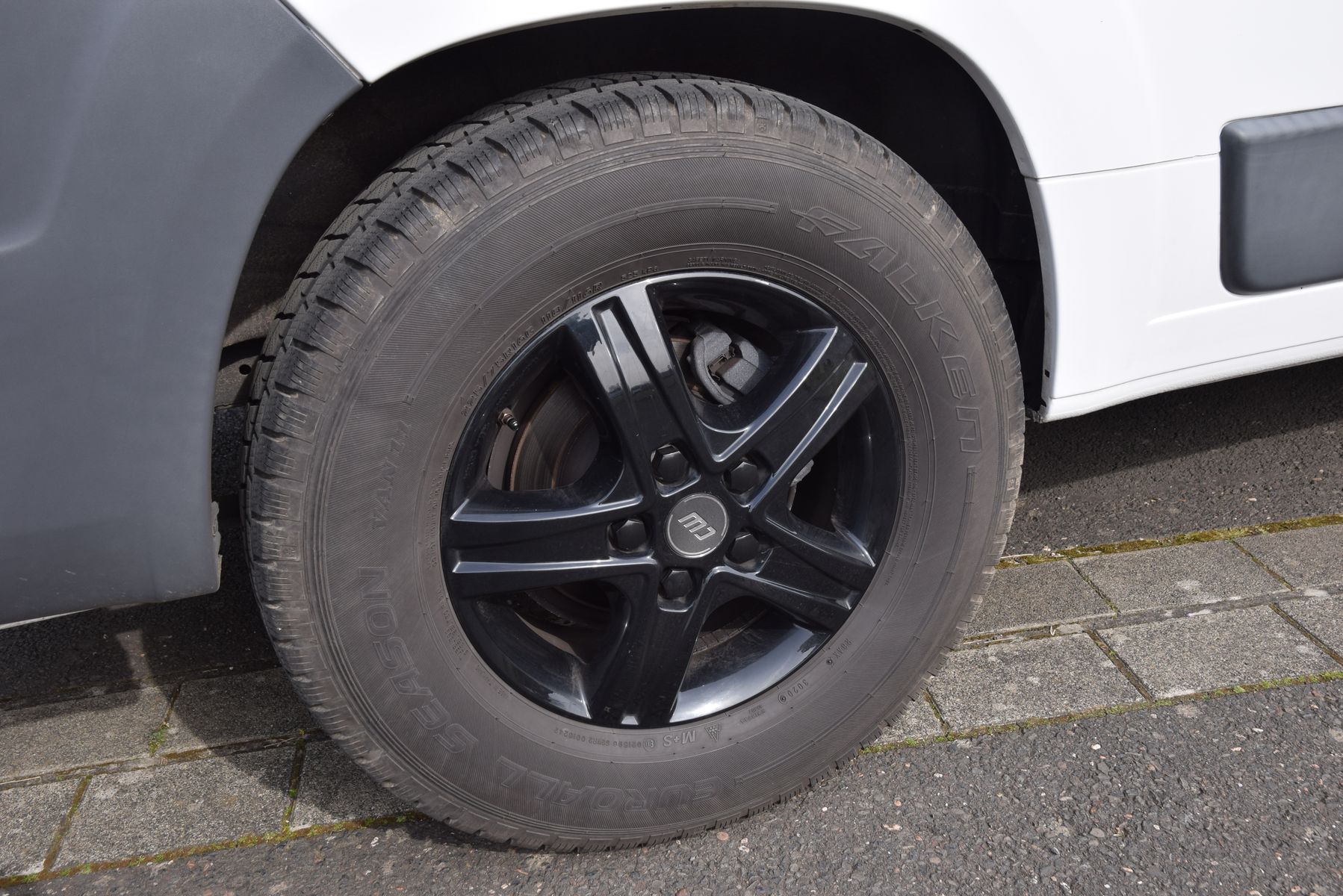

  • Moin Freddy,
    sieht ja echt nicht so gut aus, aber unter uns Gebetsschwestern solltest du trotzdem über neue Reifen Nachdenken. Das ist etwas was dich Direkt mit der Straße verbindet und daran sollte man nicht Sparen. Muß ja nicht zwingend Michelin sein. Hatte auf meinem Kastenwagen Falken Ganzjahresreifen drauf und war damit eigentlich Zufrieden. Man fährt ja mit dem Womo auch nicht unbedingt wie mit einem PKW,oder???

  • Hallo Freddy,
    dein Reifenhändler will dich nicht abzocken, sondern verhindern, dass du mit unsicheren Reifen unterwegs bist. Auch wenig gefahrene Reifen härten nach 5–6 Jahren aus, besonders durch Sonne und Standzeiten. Risse in der Seitenwand können sich schnell verschlimmern und im schlimmsten Fall zu plötzlichem Luftverlust führen, ein Risiko, das man auf der Autobahn nicht eingehen sollte.
  • Hallo Zusammen,
    ich mache recht viel mit Reifen da ich eine Montier und Wuchtmaschine in der Garage habe und für die ganze Familie und Nachbarschaft das Schrauberlein bin.
    Für mich sieht es so aus als sei er mit falschen Druck gefahren worden, sechs Jahre sind jetzt auch nicht so jung und wenn er immer in der Sonne stand wundert mich das nicht - aber das ist eigentlich alles egal , denn ich würde bei dem Schadensbild keine Kompromisse eingehen und bald möglich ersetzen.
    Wenn er in der Sonne stehen sollte unbedingt die Reifen abdecken , denn die Sonne ist erbarmungslos und beschädigt der Reifen heftigst.
    Liebe Grüße aus Leverkusen
    H.Joachim

  • Hallo allerseits,
    die modernen Wohnmobilreifen von Michelin – etwa der Agilis Camping – sind echte Sonnenprofis, und das bereits ab Werk. Dank spezieller UV-Stabilisatoren in der Gummimischung agieren sie wie unsichtbare Bodyguards. Sie halten schädliche Sonnenstrahlen zuverlässig fern, noch bevor diese dem Reifen gefährlich nahe kommen. So bleibt das Gummi länger elastisch und sicher.
    Umso erstaunlicher ist es, dass sich nach nur 5–6 Jahren und einer Laufleistung von rund 20.000 Kilometern bereits deutliche Schäden an Vorder- und Hinterreifen zeigen.

  • Hallo Peter,
    danke für deine Rückmeldung.
    Interessant, dass deine Reifen unter vergleichbaren Bedingungen keine Auffälligkeiten zeigen. Das legt nahe, dass die Ursache bei Freddy, nicht primär in der UV-Belastung liegt, sondern eventuell in anderen Einflussgrößen.
    Wäre schon wenn sich noch paar dazu äußern könnten, um das Ganze etwas weiter eingrenzen könnten.
    Was kämme noch in Frage -Lastenverteilung/Reifedruckverhalten/Achsgeometrie …..?

  • Hallo Freddy,
    bei Wohnmobilisten wird immer gleich wegen UV strahlung und was nicht was orakelt ... bei Transportern passiert das ja auch nicht einfach so,
    meine Michelins standen auch 6 Jahre nur draußen und hatten nix und warscheinlich 99% aller andern auch nicht.
    material fehler
    montierfehler
    wartungsfehler (flascher druck/ Überladen ect ect
    vielleicht auch falsche Felge ?? ?? ??
    was auch immer
    egal wie, ich würde damit keinen Meter unnötig fahren. ...
  • Michelin ist ein Premiumreifen. Solche Risse sind da sehr ungewöhnlich nach 6 Jahren. Was hat der Reifen für eine DOT Nummer, evtl. ist er ja deutlich älter. Ich würde ihn auch ersetzen. Hatte selber auch eine Karkassenablösung auf der Autobahn, das hat auch ziemlich viel Schaden am Womo angerichtet.
