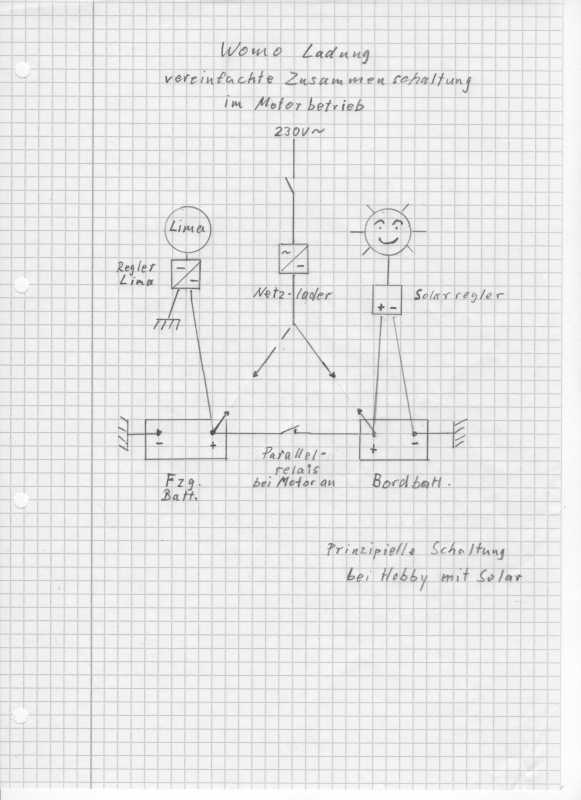

  • Hallo Christian,
    Rudy hat den zweckmäßigen Ansatz beschrieben.
    Die Position des WR hinter dem Fahrersitz gefällt mir.
    Aber wohin mit den Füßen bei gedrehtem Sitz?
    Zur Ladung:
    Die Bord- und Fahrzeugbatterie sind nur im Fahrbetrieb parallel geschaltet.
    Bei einem Solarregler mit einem Ausgang, richtigerweise an die Bordbatterie geschaltet, wird die Fzg. Batt. nie mitgeladen.
    Rudy hat darauf verwiesen, dass die Ladungsmenge bei zurückhaltender Nutzung durchaus von der Fzg. Batt. aufgebracht werden kann.
    Wenn du nur 1-2 Tage stehen willst, wird das vermutlich gehen. Der Fzg. Akku wird beim Fahren recht schnell wieder geladen.
    Wer in der Materie der 12 V Versorgung nicht drin steckt, sollte lieber einen Solarregler mit 2 Ausgängen nehmen.
    Dann wird der Fzg. Akku bei ausreichend Sonne, ähnlich wie beim Bordladegerät, immer etwas mitgeladen.

  • Nee Charly.
    Eigentlich ist die Lima bei Ford stark genug.
    Und die Starterbatterie liegt dichter an der Lima, mit richtig dickem Kabel.
    Eher wird die Bordbatt. nicht ausreichend geladen, da an dem zu dünnen 10mm2 Kabel von Fzg. über Parallerelais zur Bordbatt. etwas zuviel Spannung abfällt.
    Diesen Zweig hab ich mit 22mm2 und einer AGU-Sicherung aufgepäppelt. Der Spannungsabfall ist deutlich geringer, da der Gesamtwiderstand dieser Verbindung nur noch ca. 5,3 mOhm beträgt.
    Zuvor waren das deutlich mehr als 10 mOhm.
    Könnte der Fzg. Akku evtl. flauer werden?
    Messen heißt wissen.

  • Im Fahrbetrieb sind die Batterien alle parallel.
    Ich habe viel im Fahrbetrieb gemessen.
    Durch meine beiden 12 V Steckdosen an den Sitzsockeln geht das reicht einfach.
    Die Fzg. Batt. hat immer eine etwas höhere Spannung.
    Bei normalen Temperaturen um 20°C und etwas entladener Fzg. Batt. ist die Anfangsspannung etwa 14,3-14,5 V.
    An den Bordbattarien liegt dann, je nach Ladezustand, etwa 0,1-0,2 V weniger an. Das sind die Verluste über das 10mm2 Verbindungskabel. Wenn der Kühli noch läuft, sind es nochmals 0,1 V weniger.
    Also Fzg. 14,4 V, Bord 14,1-14,2 V.
    Die nur mit dem Startvorgang und sonstigen kleinen Strömen entladene Fzg. Batt. ist in 1-2 Stunden rappelvoll.
    Eine entladene Bordbatt. natürlich nicht.
    Insofern gibt immer die Fzg. Batterie dem Limaregler den Sollwert vor. Und regelt runter, wenn sie voll wird.
    Keine elegante Regelung. Aber es geht.
    Ich habe das oft beobachtet und von der Beifahrerin auch notieren lassen.
    Das war der Grund, die Querverbindung zu verstärken.
    Der Spannungsverlust ist jetzt anfänglich weit unter 0,1 V. Mit Kühli knapp darüber.
