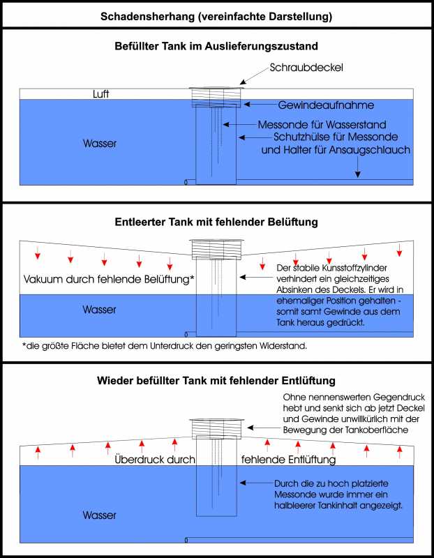

  • Hallo Herwig,
    jetzt hast Du mir aber eine Aufgabe gestellt... puuuhh.
    Da ich mich hier noch nicht so gut auskenne, versuche ich mal ein Bild anzuhängen. Darin siehst Du die vereinfachte Version und Beschreibung des Schadensherganges (jedenfalls so, wie wir uns das erklären können). Ich hoffe, meine simplen Zeichnungen können einigermaßen darstellen, was wahrscheinlich passiert ist.

  • Servus Volker
    ZITAT: (jetzt hast Du mir aber eine Aufgabe gestellt... puuuhh.)
    Gratuliere Du hast die Aufgabe Bravourös gelöst, und Du wirst mit einem Sehr gut dafür belohnt, einen Pluspunkt bekommst Du zusätzlich wenn ich die Uhrzeit betrachte wann Du den Beitrag verfaßt und Veröffentlicht hast.
    Das ist ja ein Einstand hier im Forum dein erster Beitrag und gleich so eine Dokumentation dazu!! :)
    Nach diesen Super Plan kann ich Deine Theorie schon eher Nachvollziehen, es ist immer schwer eine Diagnose ohne das Problem zu sehen oder kennen abzugeben, da sind Bilder oder eben Dein Plan schon sehr Hilfreich.
    Ich habe noch nie bei einen Tankdeckel so einen Schutzzylinder für die Meßsonde gesehen und das die Meßsonde in diesen Tankdeckel eingebaut ist, Wie ich schon in meinen vorigen Beitrag erwähnt habe, man lernt nie aus!!!
    Wie ist der Schutzzylinder eigentlich befestigt, der kann ja nur am Schraubverschluß darauf gesteckt sein? Wenn ja dann ist das auch sehr Plausibel das der den Schraubverschluß herausdrückt, und der Zylinder muß ja herausnehmbar sein zum Reinigen des Tanks.
    Aber wo ist jetzt Tatsächlich die Entlüftung des Tanks? Oder der Überlauf des Tanks, Der Tank hätte doch auch Luft über den Überlauf bekommen müssen oder sehe ich das Falsch, es gibt ja nur eine Erklärung das beide Überlauf und Tank Entlüftung verschlossen sein müssen aber wieso, und warum, was ist die Ursache?

  • Hallo Herwig,
    vielen Dank für die Blumen :blush: Die Uhrzeit ist für mich eigentlich normal... bin mehr so der Nachtmensch. Wenn Du uns also spät Nachts auf einem Stellplatz suchst... das Wohnmobil mit Licht an - das sind wir ;)
    Und ja, Du hast recht, der Kunststoffzylinder ist im Deckel mehr oder weniger flexibel in einer Sicke eingelassen, die Unterseite steht mit Aussparungen für den Ansaugschlauch auf dem Boden auf.

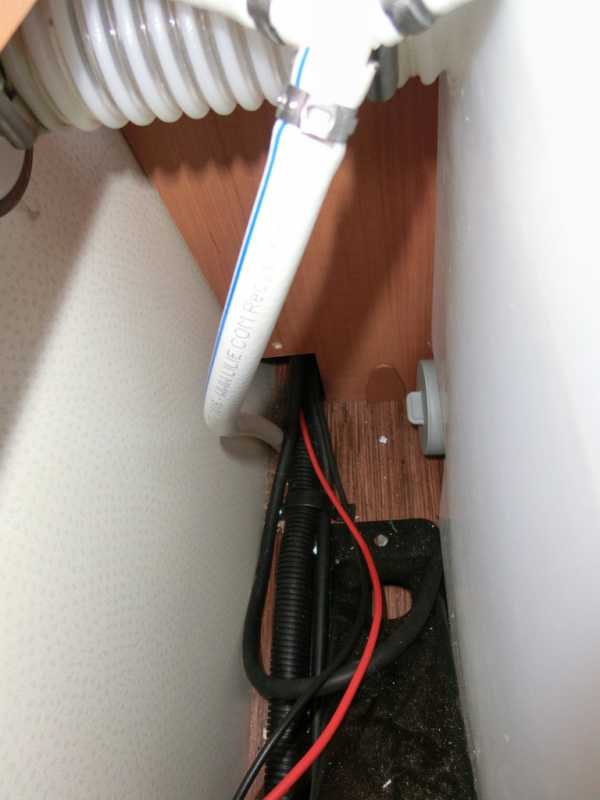

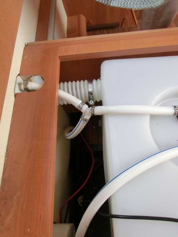

  • So... nun ist es geschafft. Rückblickend war die Lösung einfacher, als gedacht. Schlauch vom Einfüllstutzen (Bild 1) ab, neuen (knicksicheren) Sclauch aufgesteckt. T-Stück zwischen original Schlauch und neuem Stück - ein weiteres Stück Schlauch in´s Kassettenfach für die Toi möglichst hoch gelegt... fertig (Bild 2). Am Freitag werde ich die erste Testbefüllung vornehmen und mit einem Kollegen gemeinsam das Verhalten des Tanks und der Entlüftung beobachten. Daumen drücken :o)

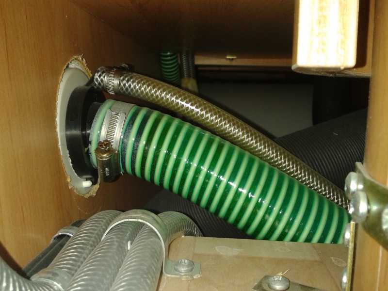

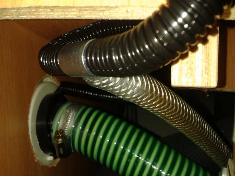

  • Servus Volker
    Wie könnte es anders sein, Jetzt habe ich noch Fragen, Im Bild 1 ist ein Transparenter Gewebeschlauch am Einfüllstutzen zu sehen, war das jetzt der Originale oder ist es der schwarze welcher im 2. Bild zu sehen ist?
    ZITAT: (ein weiteres Stück Schlauch in´s Kassettenfach für die Toi möglichst hoch gelegt...) was meinst Du damit genau? Oder was hast Du damit vor?

  • Hallo Herwig,
    also... der transparente Schlauch ist der original Schlauch. Den haben wir auf das T-Stück gesetzt, weil wir, aufgrund der Kürze, nicht mehr dran rum schnibbeln wollten. Dann die 2 schwarzen Schläuche drauf - fertig.
    Möglichst hoch in das Kassettenfach, weil das Schlauchende offen ist. Und die Physik sollte deshalb ein Austreten von Wasser nicht zulassen... hoffe ich jedenfalls :o) Die Schläuche sollen ja auch eigentlich nur Luft rein und raus lassen...
