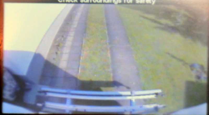

  • Hallo Steve,
    da wir dieses Jahr noch nicht gefahren sind,konnte ich die neue Kamera noch nicht testen,
    habe es gestern nachgeholt,am Tage ein gutes Bild,im dunkeln bin ich nicht ganz so zufrieden,
    die Infrarot-Dioden leuchten zwar hinterm Wohnmobil gut aus,stören aber gleichzeitig die Kamera,
    wenn ich das das Rücklicht und den Rückfahrscheinwerfer einschalte wird das Bild besser.
    Das Tagesbild habe ich mal aufgenommmen.
    Dieter
  • Hallo Dieter,
    danke für Deine Mühen. So ein Bild sagt halt was aus; im Moment würde ich sagen, dass nicht nur die Kamera schlecht ist, da ich das Ergebnis aus Deinem Bild noch nicht für akzeptabel halte, es ist doch noch reichlich unscharf, zumindest kann ich nicht erkennen, was sich links im Bild beim Wohnmobil für ein Hinderniss befindet.Eventuell gehört doch auch ein Monitor mit entsprechender Auflösung einfach dazu.
    Tja, mal sehen, was mein Händler dazu sagt.
  • Hallo Steve,
    Das Bild ist ganz scharf,nur es lies sich nicht besser darstellen,der Photoaparat ist schuld,das
    Display hatt ja nur 4,3" ,ich habe das Bild vergrößert.Das links ist ist die Längsseite unseres Hauses.
    Dieter
    braucht man einen Computer.
