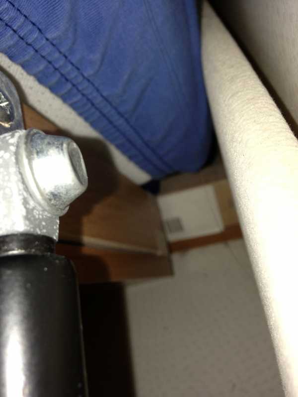

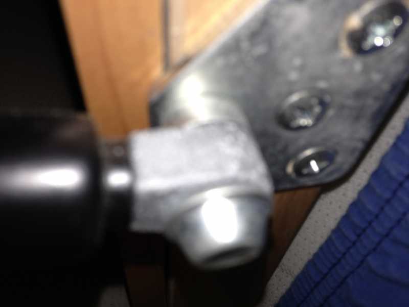

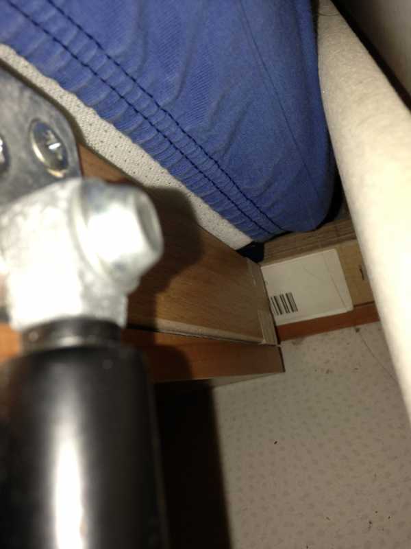

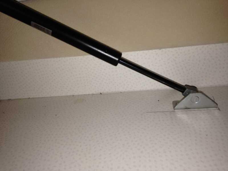

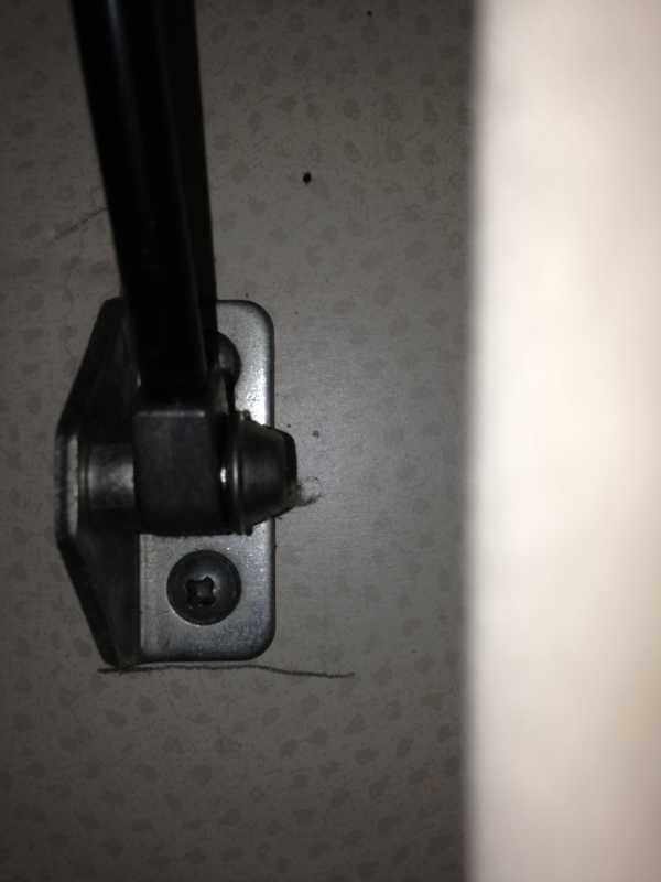

  • So, ich hab die Gasdruckfeder/-dämpfer mal fotografiert. War leider nicht ganz einfach, den richtigen Winkel zu treffen.
    Ich hoffe, man kann was erkennen.
  • Hallo Dirk,
    schauen aus, wie die Dinger aus dem Kofferaum bei Kombis.
    Ich tippe auf "entspannt" im ausgefahrenen Zustand.
    Würde ich aber trotzdem zu zweit an den Halteblechen abschrauben, so das die zweite Person den Dämpfer in der Position halten kann falls dieser noch weiter ausfährt.
  • Mir geht es um die Hütchen auf den Bolzen. Wie bekomme ich die zerstörungsfrei ab? Und vor allem wieder drauf. Braucht man da spezielles Werkzeug ?
    Ist ja auch recht eng, um dort dranzukommen.

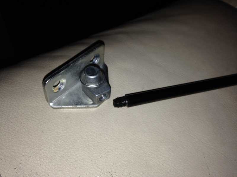

  • So ... heute habe ich mir mit einem "technisch begabten" Kollegen mal die Dämpfer angesehen.
    Vorsichtig einen abgeschraubt - war überhaupt kein Problem, die Federn sind komplett entspannt, wenn man das Bett anhebt. Dann haben wir uns die Befestigung am Ende der Dämpfer mal angesehen und .... - die sind einfach nur mit einem M6 Gewinde geschraubt ! Also braucht man sich um die Befestigung gar keine Gedanken machen. :)
    Thrun und ein anderer, freier WoMo-Schrauber verlangen übrigens 95!! Euro pro Dämpfer plus 40 Euro für den Wechsel. Wir hatten den Einen in nicht mal 5min abgeschraubt ... Jetzt habe ich gerade bei Sodemann 2 entsprechende Dämpfer mit 350NM bestellt und siehe da .... inkl Versand 50,40 Euro.
    180 Euro und eine Fahrt nach Mühlheim gespart. Danke für's Mut machen !

    Bett hochdrücken, den kompletten unteren Halter mit Feder vom der Platte Schrauben. Dann den Halter mit Gelenk von der Feder abschrauben, als nächstes die Feder am oberen Halter (der bleibt am Bett angeschraubt) ebenfalls losdrehen.
    Dann alles umgekehrt: Den unteren Halter wieder an die neue Feder schrauben, die Feder erst in den oberen Halter eindrehen und dann entsprechend den kompletten Halter wieder mit den beiden Schrauben an der unteren Platte befestigen. Ich empfehle ein wenig Loctite auf die beiden Gewinde der Feder vor dem Einschrauben in die Halter.
    Wenn man die Federn nacheinander wechselt, braucht man noch nicht einmal Hilfe. Die Federn sind - wenn das Bett oben ist - komplett entspannt und mit einer Feder und einer Schulter/Kopf kann man das Bett bequem oben halten und die Halter einen nach dem anderen tauschen.
