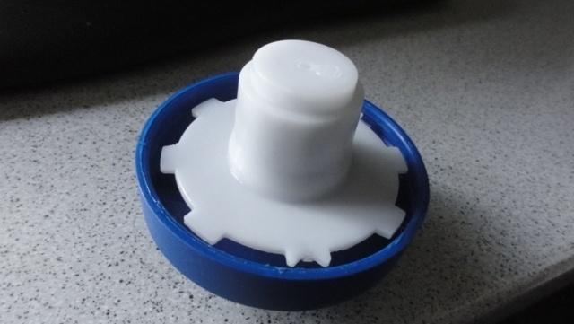

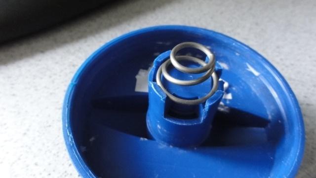

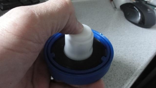

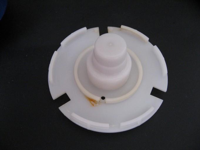

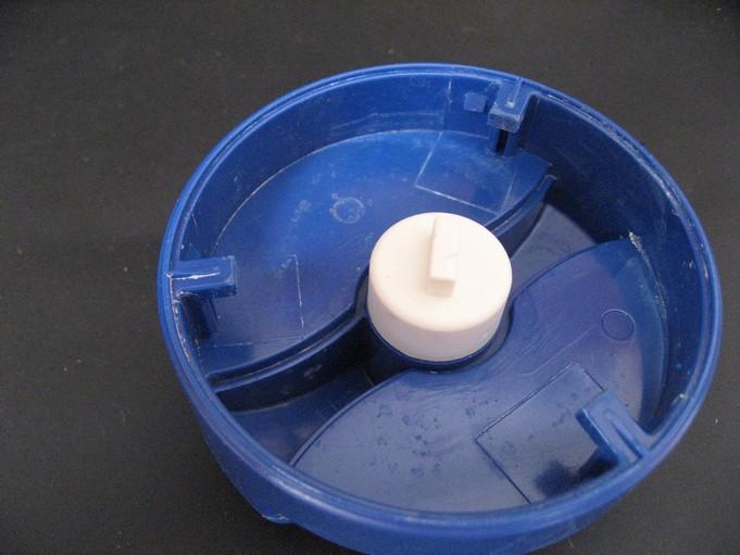

    Das innere weisse Teil mit Dichtung ist gefedert und sollte die Dichtung auf den Stutzen Drücken.
    Aber: das war fast unbeweglich, bzw. wenn man reindrückte, kam's nicht mehr zurück.

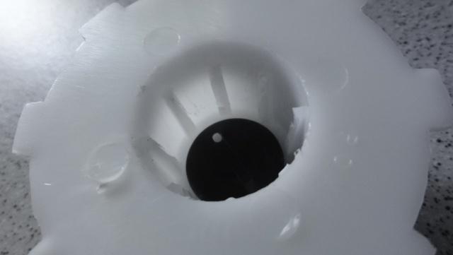

    Man kann das Ganze öffnen, indem man den inneren blauen Ring mit einem Schraubenzieher und sanfter Gewalt heraushebelt.
    Die Stege im weissen Zylinder klemmen zu stark am blauen Gegenstück.
    Mit etwas Mühe hab ich sie mit einem scharfen Messer 'verkleinert' bis sich das Teil wieder leicht hin- und her bewegen liess.
    Dann noch etwas die Feder gedehnt und alles wieder zusammengedrückt. Fertsch!

    ich musste dazu das Schloss nicht ausbauen.

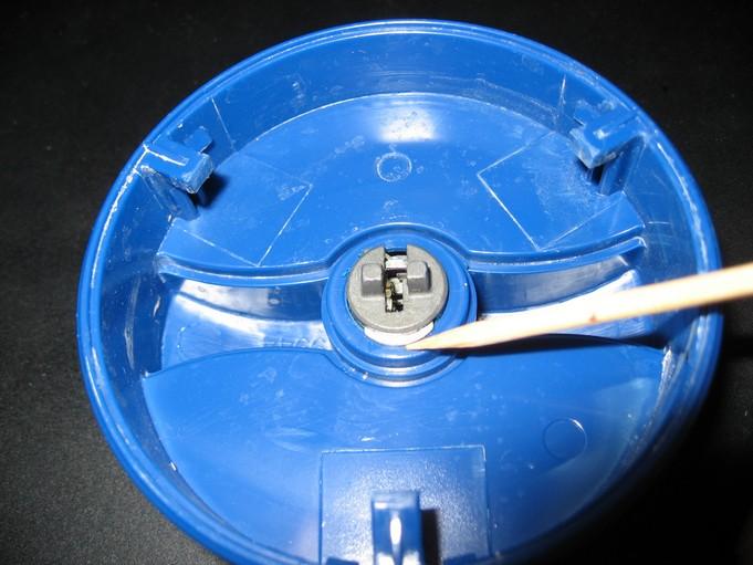

    Es ist mir nicht direkt ersichtlich, wie man das Schloss herausbekommt. Es könnte sein, dass man im auseinandergebauten Zustand den Zylinder über 2 kleine Öffnungen von hinten herausdrücken kann ?
    Die Löcher sind am letzten Foto unter der Feder zu sehen.

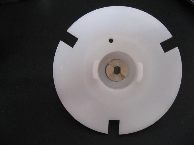

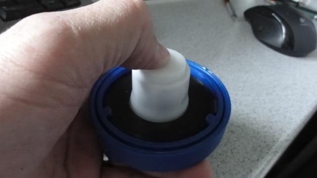

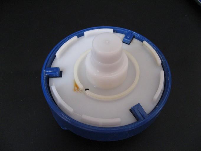

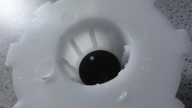

  • So, nachdem unser Netz wieder geht, meine Tankdeckelstory.
    Ich habe den Deckel zerlegt. Er ist anders aufgebaut als der von Charly.
    Das Innenteil ging etwas rau, aber beweglich.
    Zerlegen ist einfach, mit kl. Messer die kleinen Haltenasen am blauen Teil zurückdrücken.
    Dann sieht man die graue Arretierung unter der Kappe.
    Die Feder bekommt man vermutlich nicht heil freigelegt.
    Und einen kl. Schieber, mit dem der Zylinder gehalten wird.s. Foto
    Der rutscht dann raus. Aber evtl. die Schieber im Zylinder festhalten bevor sie rausrutschen.
    Ich hab's nicht probiert!
    Dann hab ich beim Zusammenbau noch eine von den blauen Nasen abgebrochen. Mit Lötkolben erst mal wieder angeschweisst. Geht erst mal.

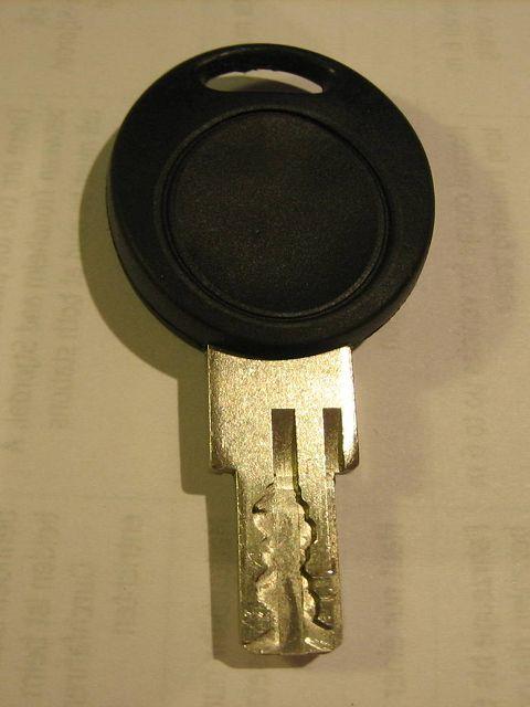

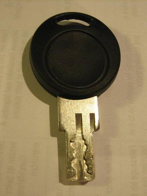

    Gregor ich habe einen und wenn Du einen Benötigst kann ich Dir die Daten zukommen lassen.

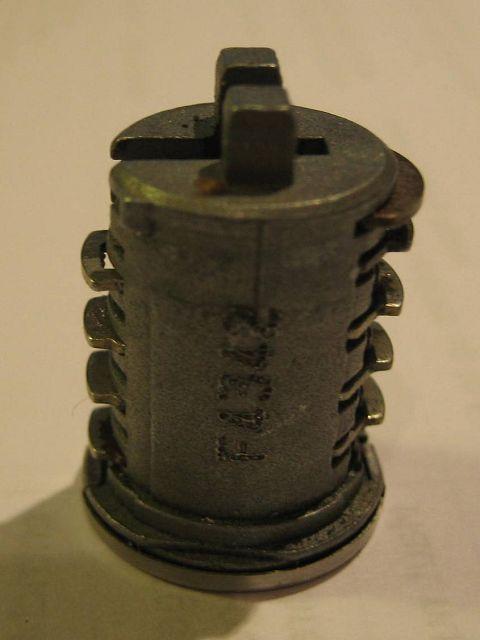

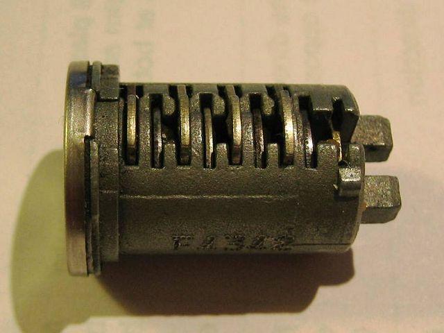

    Ich habe mir einen Demontageschlüssel Gekauft da bei meiner Aufbautüre das Schloss Kaputt war, und in diesem Zuge habe ich gleich alle Schlösser ausgetauscht. Um nicht verschiedene Schlüssel zu haben, um den Zylinder beim Tankdeckel auszubauen braucht man ebenfalls diesen Schlüssel.
    Man kann aber nicht irgendwelche Schlösser nehmen, da meine erste Garnitur welche ich bei einem Händler bestellt habe nicht gepaßt haben, so weit ich mich erinnern kann waren die zu lang.
    Wenn man diese Schlösser selbst austauschen möchte und das vorher noch nie gesehen hat, wie das Funktioniert kann man daran auch scheitern, Grund dafür meine waren richtig eingerostet, und man mußte schon Gewalt anwenden und aufpassen das man den Schlüssel nicht Abbricht, auch können die Schlösser nur im Aufgesperrten zustand entfernt werden , sonst geht gar nichts. als Vorsorge immer mit den passenden Schmiermittel Pflegen.
    Wenn jemand Interesse daran hat die Schlösser auszubauen oder diese Komplett auszutauschen kann ich gerne die genauen Daten Bekanntgeben.

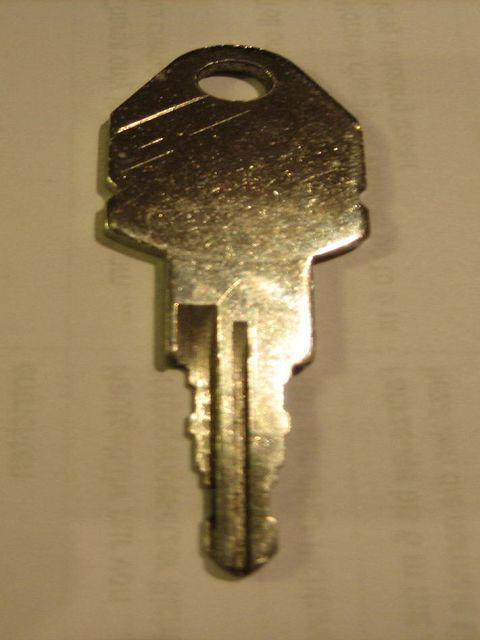

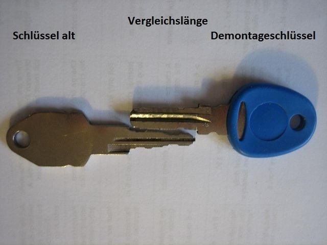

    Dein Link Nr. 1 welchen Du Veröffentlicht hast ist Identisch mit meinen Link, Ich habe auf der Rechnung die selbe Artikel Nr. 9949007 stehen auch vom Aussehen was ich mich Erinnern kann ist er genauso, auch der Preis würde stimmen, was mich ein wenig verunsichert ist die Tatsache das meine erste Lieferung Zylinder nicht paßten, wie ich schon erwähnt habe, und diese Zylinder hatten auch die gleiche Art. Nr. nur am ende statt 7 eine 5. Um auf Nummer sicher zu gehen werde ich den Schlüssel welchen ich im WoMo habe noch einmal Kontrollieren.
    Link Demontageschlüssel HIER
    Dein Link Nr. 4 ist ebenfalls Identisch mit meinen Link, ich habe 2 Stk. Schlüssel mit der Art. Nr. 9968724 auf meiner Rechung aufgelistet.
    Link Schlüssel FF- System HSC HIER
    Den Schließzylinder habe ich auch bei Movera nicht gefunden wenn ich die Art. Nr. 9968723 in die Suche eingebe kommt immer der oben angeführte Schlüssel. Ich bin aber doch irgendwie fündig geworden und habe in Format PDF eine Katalogseite von Movera gefunden und unter FF-Schließsystem HSC ist dieser Angeführt, demnach müßte es Ihn auch geben. Nur ist da auch ein anderer Demontageschlüssel angegeben mit der Art. Nummer 9903914 da findet man aber nirgends eine Abbildung davon.

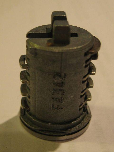

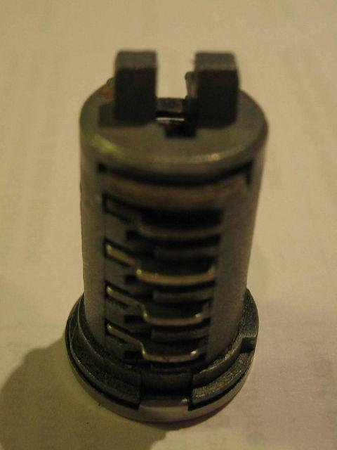

    Ich habe von meinem alten Schließzylinder ein par Bilder gemacht um zu sehen wie er genau aussieht, ebenfalls jeweils 1 Bild vom alten und 1 Bild vom neuen Schlüssel, sehen etwas kürzer aus als im Originalzustand sie Aussehen, ist ein Umstand welcher durch die Bildverkleinerung entstanden ist.
    Ich hoffe Dir ein wenig geholfen zu haben, werde mich aber am Wochenende noch einmal dazu melden.
