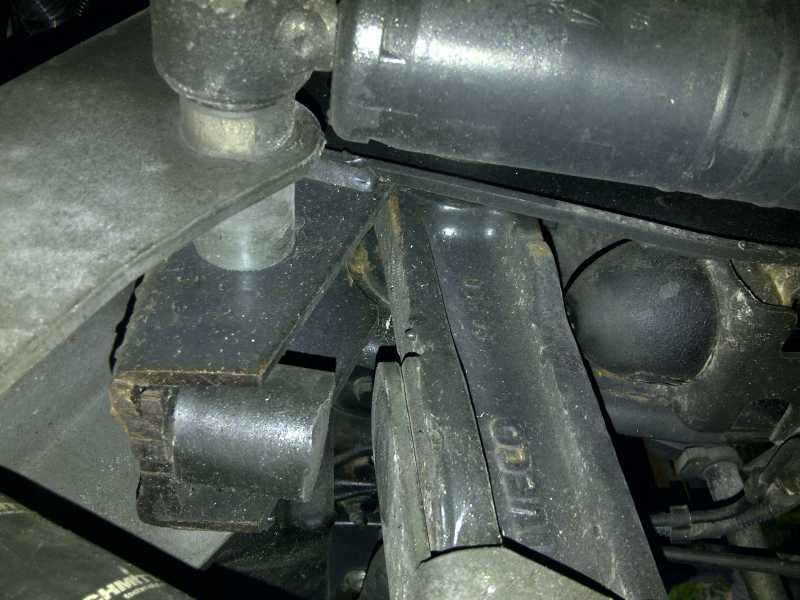

  • Schaut euch meinen Beitrag #6 an.
    Bei null Bar Luft vorne und einem 180 kg schweren Roller hinten in der Heckgarage, ist auf dem Bild mein Abstand vorne bei den Gummipuffern dargestellt.
