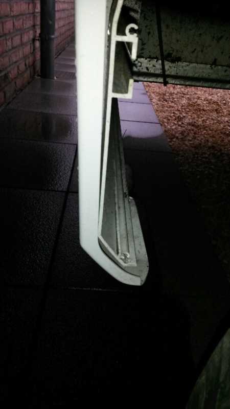

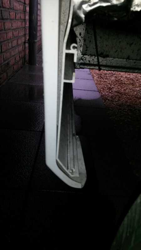

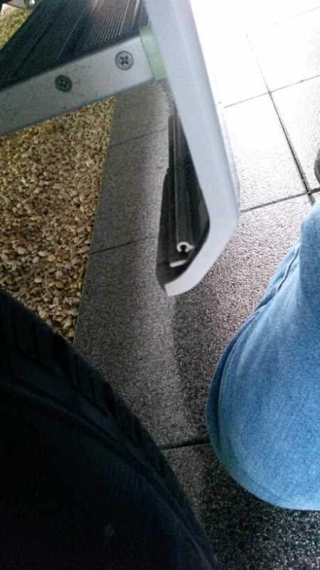

    ich habe ja jetzt seit kurzem einen Siesta A70GM und wir fahren sehr oft nach Renesse oder nach Zeeland allgemein.
    Dort hat man sehr viel mit "Mümmelmänner"/ Hasen zu tun. Diese lassen natürlich dort wo sie sind, sehr viele Hasenköttel liegen, und diese auch auf dem Teppich oder was auch immer vor dem Mobil ausgebreitet ist. Da wir die Markise mit einem Panorama aufbauen werden, wollen wir auch unter dem Mobil den sogenannten Windschutz anbringen, damit ich morgens beim ersten verlassen nicht wörtlich in der Scheiße stehe.
    Jetzt die Frage: Wo oder wie befestige ich diesen?
    Es ist wie auf den Bildern zu sehen eine ""Kederschiene???"" am Fahrzeug vorhanden, kann man diese Nutzen mit einem Adapter weil der Durchmesser zu klein ist für einen Windschutz einzuziehen oder muß ich eine neue Kederschiene anbringen?

    ich denke schon, dass man die nutzen kann, aber das ist ja eine schöne Kriecherei, wenn der Keder über die ganze Länge eingezogen werden soll :unsure:
    Aber eine neue würde ich auch nicht anbringen wollen :(
    Vielleicht kann man eine Art T-Haken oder T-Ösen (aus VA oder Kunststoff) dort einführen, an denen der Windschutz dann alle Meter nur eingehängt wird.
  • Was wäre denn, eine Kederleiste unten an der Schürze anzubringen, die auch das Maß wie an den Wohnwagen hat? Wenn es vernünftig gemacht wird ist es nicht so auffällig.
    Ist das Maß der vorhandenen Kederleiste kleiner, als an den Wohnwagen?

    Ich habe dann Einziehkeder von Fiama gekauft. So Plastikhaken, die auch in die Omnistormarkise paßten.
    Ich schaue mal.
  • Habs gefunden, Fiamma Hangers. Der Durchmesser ist kleiner.
    Kostet nicht die Welt, vielleicht ein Päckchen bestellen und anpassen ;) Gibts auch bei EBAY.
    http://www.fiamma.com/DE/produ…behor/kit_awning_hangers/

    man bekommt den Keder an Stelle der 7mm auch [url=http://www.freizeitwelt.de/Home,261023.html?]mit 4mm Durchmesser[/url] (Hab ich für meine Markise geholt). Vielleicht passt das ja schon.

    Genau das Maß haben die Fiamma Hangers, wie von mir beschrieben.
    Vielleicht passen die?
  • Habe an meinem 750 er auch eine neue Kederleiste mit 8mm
    unten an der Schürze vorbei geklebt mi Sika 252 hält wunderbar
