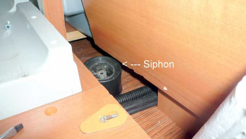

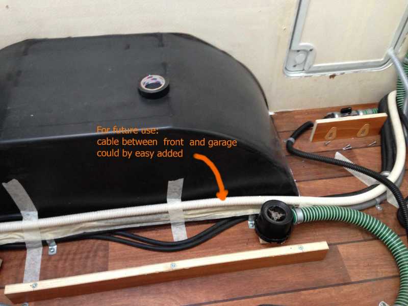

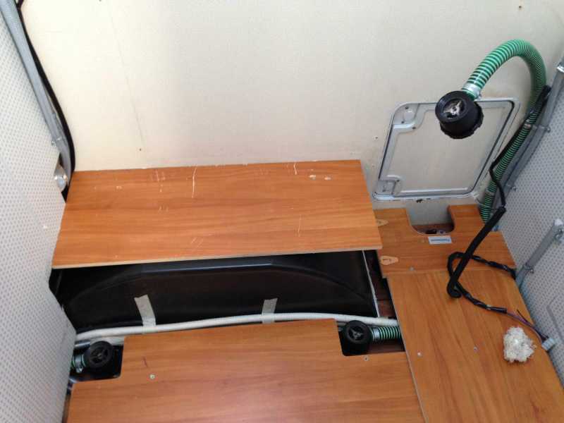

    Ich erlaube mir hierzu die vor einiger Zeit von Rudy eingestellten Fotos des Duschwannenaustausches bei einem VAN für Dich zur Anschauung nochmals beizustellen (Danke Rudy!) und denke es wird zumindest ähnlich bei Dir untertage aussehen.
    Ob Du dafür tatsächlich das komplette Bad rausreißen lassen willst oder vielleicht vorübergehend nur den linken Abfluß und sehr wenig Wasser nutzen kannst mußt Du entscheiden.

  • Hallo Peter, super Bilder Danke. Da werde ich mal mit einem Draht versuchen den Siphon zu angeln. Ich sehe ja nur den Fußboden aber irgendwo muss ja auch der Anschluss sein. Wenn ich Glück habe spare ich sehr viel Geld.

  • Roberto, such mal unter dem großen Kapitel "Wenn die Duschwanne knarzt..." nach dem Bericht von Rudy.
    Hier hat er noch mehr Bilder von seinem von ihm selbst duchgeführten Austausch der kompletten Duschwanne reingestellt.
    Auch Bilder vom dazugehörigen Ausbau der Toilette von der Außenklappe her.
    Rudys Bilder sind auch für Dein Problem sehr aussagekräftig.

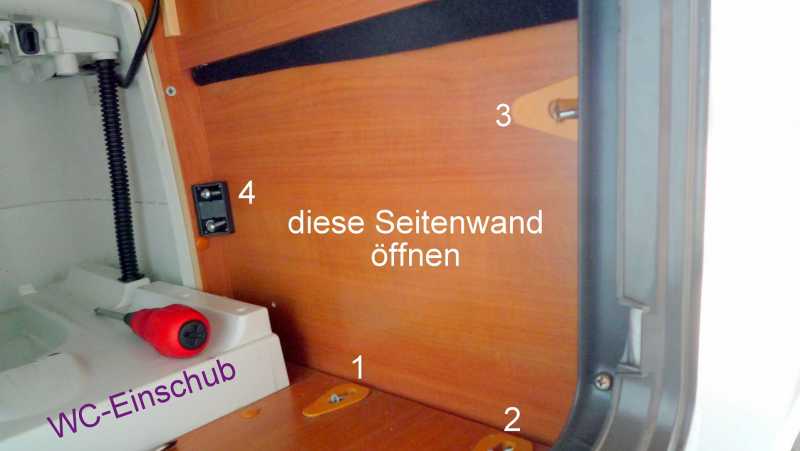

    Ich hatte das gleiche Problem. Bei mir waren die Siphons im Winter eingefrohren und geplatzt. Ich habe beide durch neue ersetzt,und das ohne das Bad auszubauen. Den rechte Siphon erreichst Du über die Außenklappe der Toilette. Dort mußt Du nur die Holzverkleidung rechts abschrauben. Ist zwar etwas eng,aber es geht. Schwieriger war es mit dem linken Abfluß. Um dort ranzukommen habe ich den Boden des rechten Kleiderschrankes aufgesägt und dort gleich eine Revi-Klappe eingebaut. Das ganze hat gut einen Tag gedauert, dafür betrugen die Kosten aber auch nur 25€ für die beiden Siphons. Ich meine, das hat sich doch gelohnt.

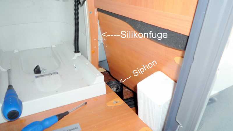

    Dank der Bilder von Peter OB und der Erklärung von Jens Georg habe ich heute die Seitenwand im WC-Einschub geöffnet. Zugegeben die Wand habe ich nicht ganz rausgebracht aber unten soweit zurückgedrückt dass ich an den Siphon kam. Für 12,50 € neuen Siphon geholt eingebaut. Dichtheitstest bestanden, kleines Stück der Silikonfuge erneuert und die Welt ist wieder in Ordnung.
    Zum Glück war es nur der rechte Ablauf, somit konnte ich mir das Loch im Kleiderschrank ersparen.
    Nochmals danke für Eure Tipps, der Ausbau der Duschwanne hätte sicher sehr viel Geld gekostet.
    Falls jemand mal das gleiche Problem hat hänge ich einige Bilder ran.
