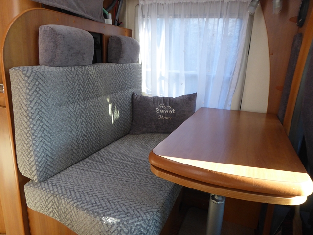

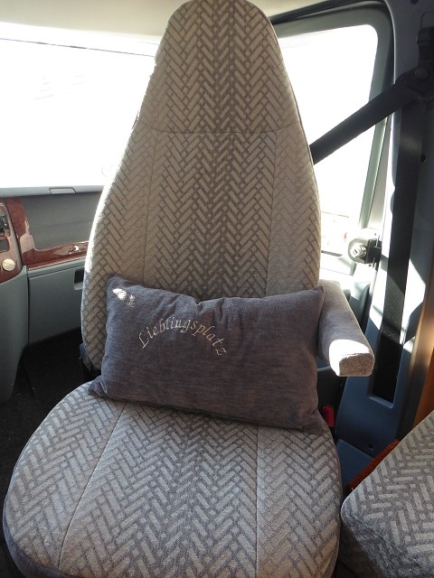

    Hallo alle zusammen.
    Da unser Mobil nun schon etwas in die Jahre gekommen ist und die Sitzbezüge nicht mehr gut aussahen und sich an einigen Stellen schon auflösten, haben wir überlegt wie wir das ändern können.
    Die Bezüge zu waschen haben wir uns nicht getraut. Damit hatten wir schon so unsere Erfahrungen.
    Und, um ehrlich zu sein, haben uns die Bezüge noch nie wirklich gefallen.
    Die Lösungen im Internet mit selber beziehen, oder irgendwelche Schonbezüge konnten uns auch nicht so wirklich überzeugen.
    Da stießen wir auf die Firma Kersten in Pinneberg bei Hamburg.
    Unser erster Beratungsthermin hatte uns sofort überzeugt. Wir wurden dort sehr gut aufgenommen und hatten eine
    außerordentlich gute und professionelle Beratung. Aus unglaublich vielen Musterbüchern suchten wir uns unsere Favoriten aus.
    Unser Wohnmobil fand dort einen guten Parkplatz. Nach einigen Wochen (es waren die Feiertage Weihnachten und Sylvester dabei) konnten wir das Mobil wieder abholen.
    Was soll ich sagen: wir waren begeistert. Richtig gute Arbeit. Alles passgenau, keine Falten. Ein weich gewordenes Polster wurde total ersetzt. Die Bezüge an den Wänden wurden ebenfalls erneuert. Unser Mobil war kaum wieder zu erkennen.
    Falls jemand Interesse hat es uns nachzumachen, hier mal der Link:
    Wohnmobilpolster
    Anbei noch ein paar aussagekräftige Bilder.

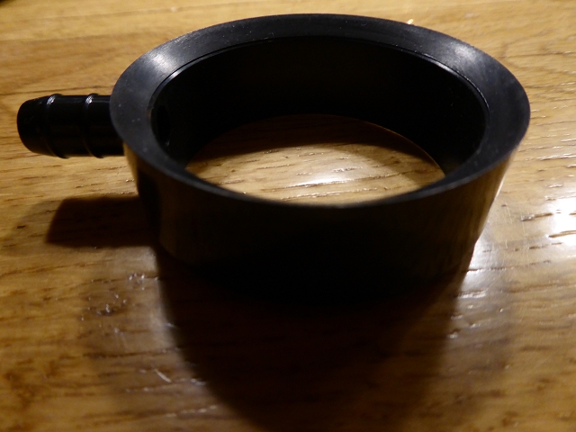

    Endlich konnte ich ein Thema beenden welches mich schon seit Jahren gestört hat.
    Aus meinem Waschbecken im Bad lief das Wasser nur im Schneckentempo ab :sleeping: . Dadurch war das Waschbecken entweder immer schmutzig, oder ich verbrauchte viel Wasser zum nachspülen.
    Nun habe ich etwas gefunden. Den SEKUNDÄRLUFTRING.
    Die Deutsche Firma SHR Hydraulik stellt dieses geniale Teil mit einem 3D-Drucker in Kleinserie her.
    Man kann es dort direkt erwerben, oder auch bei Camping Wagner.
    Dieser Ring wird über dem Geruchsverschluss direkt unter dem Waschbecken montiert. ein Schlauch an dem Luftring sorgt dafür, dass der Abfluss Luft ziehen kann. Dadurch läuft das Wasser sehr viel schneller ab.
    Gut, ist nicht ganz billig, aber diese geniale Idee muss ja schließlich auch belohnt werden.
    In 5 Minuten eingebaut. Endlich ein sauberes Waschbecken und auch noch Wasser gespart. :thumbup:

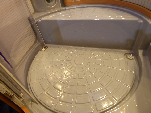

    Moin, Paul.
    Dioe Duschwanne selber kostete 630€.
    Da ich sie selber abgeholt habe, habe ich 65€ Versand gespart.
    Dazu kamen noch 2 Kartuschen Silikon, ca. 20€.
    Dann noch die beiden Abläufe der Dusche welche ich vorsichtshalber gleich mit ausgetauscht habe, 32€.
    Die zusätzliche Isolierung der Schläuche und der Holräume hatte ich noch liegen.
    Die Halbrundleiste am Schrank mit dem Waschbecken war schon unansehlich geworden, ich habe sie gegen ein Alu-Profil ausgetauscht, 10€.
    Der Händler der Duschwanne meinte der Aus- und Einbau würde in einer Werkstatt mindestens 1500€ kosten.
    Für meine Erfahrung mit dem Arbeitsaufwand welchen ich betrieben habe wäre das aus meiner Sicht ein Schnäppchen.

    Hallo alle miteinander.
    Nun habe ich es endlich gewagt.
    Nach langem hin und her überlegen habe ich mich endlich entschlossen meine defekte und von mir schon mehrfach geflickte Duschwanne zu ersetzen.
    Bei der Firma Fiberglas Technik habe ich die neue Wanne bestellt. Dort fertigt man die Wannen in GFK. Also nicht wieder so eine Plastikschüssel wie bei Hobby.
    Da ich in der Nähe von Hamburg wohne habe ich die Duschwanne in dieser sympathischen Firma selber abgeholt.
    Leider musste ich für die Neumontage das gesamte Bad ausbauen. Also Duschwände, Duschpaneel, Waschbecken samt Schrank und natürlich auch die Toilette.
    Der Ausbau dauerte 2 Tage. Es mussten ja auch alle Silikonverbindungen sauber gelöst werden.
    Um den Radkasten herum fand ich einen riesigen Hohlraum. Ich habe ihn isoliert.
    Die Abläufe der Dusche tauschte ich gleich mit aus, da aus Plastik und nun schon 12 Jahre alt.
    Die Warm-und Kaltwasserleitungen isolierte ich. Dann wurde von mir alles wieder eingebaut. Der Einbau zog sich über 4 Tage hin.
    Das Duschpaneel musste ich einkürzen da die Duschwanne etwas dicker ist als die alte.
    Die Kunststoffduschwände wurden von mir ebenfalls gekürzt.
    Nun ist alles wieder am alten Platz. Ich denke es hat sich gelohnt.
    Endlich wieder duschen ohne das Mobil unter Wasser zu setzen.
    Anbei die Bilder, falls sich noch jemand an diese Arbeit traut.
