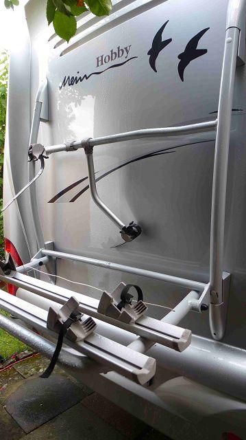

    Hallo alle zusammen. Da ich nun schon zum zweiten Mal Ärger mit meinem Fahrradträger habe, wird es mal Zeit darüber zu berichten.
    An meinem Fahrzeug befindet sich ein ab Werk Montiertes Trägersystem der Marke Euro Carry. Traglast 50 Kg.
    Da wir nur zu zweit unterwegs sind, habe ich die dritte Fahrradschiene demontiert und stattdessen eine Wäscheleine eingezogen. Das spart etwas Gewicht und ist auch noch praktisch.
    Leider hatte sich das umklappbare Rohrsystem durch die Hebelwirkung eingedrückt. Ich habe die Rohrenden wieder aufgedrückt und zur Verstärkung Hülsen aus Aluminium eingesetzt.
    Zur Erklärung: beide Fahrräder zusammen bringen 44Kg auf die Waage.
    Diesen Urlaub geschah es dann. Nun bogen sich durch die Hebelwirkung die beiden an der Rückseite des Wohnmobiles verschraubten Alu Rohre so zusammen, dass sogar eine der Kunststoffbefestigungen am Wohnmobil nachgab und abplatzte.
    Nachdem ich den Fahrradträger demontiert hatte, brachte ich die Alu Rohre wieder in eine
    Runde Form und setzte in die Enden ebenfalls Hülsen aus Aluminium ein.
    Das ganze soll aber nur vorrübergehend sein, da ich der ganzen Konstruktion nicht mehr vertraue. Habe mir inzwischen etwas anders ausgedacht, suche aber noch einen Schlosser der meine Idee umsetzt. Vielleicht hat ja jemand ähnliche Erfahrungen mit Euro Carry gemacht.
    Übrigens habe ich Euro Carry angeschrieben. Dort wollte man unbedingt aussagekräftige Fotos von mir. Habe ich geschickt. Seitdem nichts mehr gehört.

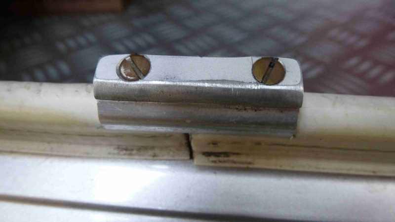

    Hallo, Hobbyaner.
    Ein Bericht entweder in irgendeinem Forum, oder als Nachricht im Internet machte mich neugierig. Leider habe ich ihn nicht wiedergefunden, ich hätte gerne darauf verlinkt.
    Berichtet wurde von einem Hobby Wohnmobil bei dem sich während der Fahrt in Paris die Heckklappe öffnete und einen Fußgänger verletzte. Der Wohnmobilfahrer wurde damals zu einer Geldstrafe verurteilt.
    Ich konnte mir das nicht erklären und führte es auf Fahrlässigkeit zurück. Ich vermutete das die Heckklappe nicht richtig verschlossen war.
    Bis mir genau das gleiche ebenfalls passierte. Allerdings ohne Unfall. Wobei ich anmerken muss, dass ich vor jeder Fahrt alle Klappen noch einmal überprüfe.
    Nun, wie war das passiert?
    Auf der Autobahn gab es eine Baustelle. Die Geschwindigkeit wurde auf 60 kmh reduziert. Und alle Fahrspuren meiner Fahrtrichtung wurden auf die Gegenfahrbahn geleitet. Da die beiden Fahrtrichtungen erhebliche Höhenunterschiede hatten, wurde das Wohnmobil ganz schön durchgeschüttelt. Als ich in den Seitenspiegel sah, konnte ich meine geöffnete Heckklappe hin und herschwenken sehen. Zum Glück war es nicht die große, denn die öffnet sich nach oben und macht das Mobil um ca. 70 cm breiter. Wieder zu hause habe ich dann alles überprüft und festgestellt, dass die Nase des Schlosses nur ca. 1,5mm über das Schließblech greift. Da sich der Aufbau des Wohnmobiles aber in solche Situationen sehr verwindet, reichte das nicht um die Klappe geschlossen zu halten.
    Nun habe ich in das Schließblech 2 Gewinde geschnitten und das ganze mit einer 3mm starken Aluminiumschiene etwas erhöht. Das sollte ausreichen um die Klappen auch in Extremsituationen geschlossen zu halten.

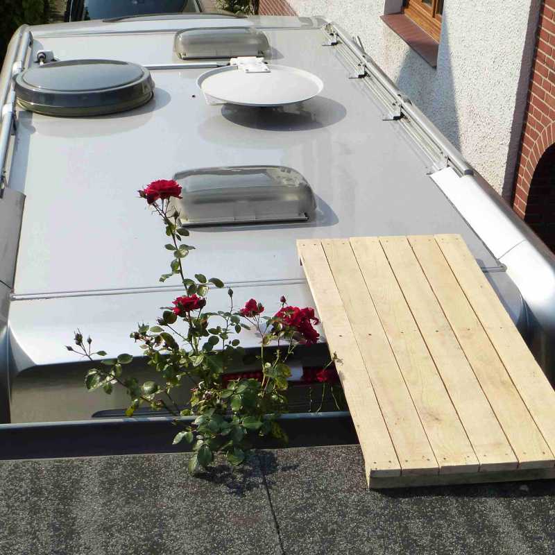

    Moin, Moin.
    Da mein Mobil jetzt wieder aus der Werkstatt zurück ist, ( Unterboden und Hohlraumversiegelung, sowie Montage eines Unterfahrschutzes) nun auch mein Beitrag.
    Gewaschen wird bei mir in einer Selbstwaschanlage gleich um die Ecke. Für Größere Fahrzeuge gibt es dort eine Art begehbares Gerüst. Damit kommt man fast überall ran.
    Das einzige Problem war immer das Dach. Eine Leiter anzustellen, war nicht so einfach, sehr leicht verschrammt man damit sein Mobil. Da meine Garage aber genau so hoch ist wie mein Wohnmobil, fahre ich es rückwärts ran, stelle eine Leiter an die Garage und klettere hoch. (Bild 1)
    Als Übergang habe ich mir aus Restholz einen kleinen Steg gebaut. (Bild2)
    Gummipuffer an der Unterseite verhindern ein verschrammen des Daches. Nun kann ich ganz bequem waschen und polieren.
    Grüße aus dem Norden von Jens-Georg
