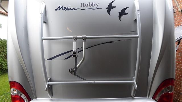

    Da isser nu !
    In Bezug zu meinem Artikel: Immer Ärger mit Euro Carry.
    Lange hat´s gedauert. Aber: was lange währt, wird auch gut.
    Aus Stahl gefertigt, geschweißt, dann Pulverbeschichtet.
    Die massiven Rechteckstähle am unteren Ende werden in den Leiterrahmen gesteckt
    und mit diesem verschraubt. Die restlichen Rechteckstähle sind hohl.
    Vom alten Träger habe ich nur die Halterung für die Befestigungskrallen gelassen.
    Nun brauche ich keine Angst mehr zu haben die Fahrräder zu verlieren.

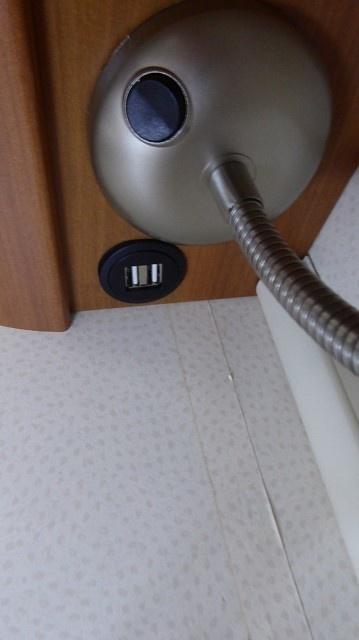

    Hallo alle miteinander.
    In einer Zeitschrift las ich vor kurzen einen Testbericht von Wohnmobilen.
    Das eine Mobil wurde abgewertet, weil es am Kopfende des Bettes keine USB Ladebuchsen hatte.
    Das konnte ich zwar nicht nachvollziehen, brachte mich aber auf die Idee dieses in meinem Mobil
    nachzurüsten. Die Einbaudose kaufte ich bei Reimo Art. Nr.: 811761 für 23,70€ Da ich die USB Buchsen
    separat abgesichert haben wollte, kaufte ich bei Conrad einen KFZ Sicherungshalter Art. Nr.: 1587939 für 1,80€ dazu.
    Für die Montage schraubte ich die Eckblende der Deckenschränke am Bett ab. Zusätzlich die kleine Eckablage. Dann noch
    die Leselampe. Denn daran geht das Kabel mit permanent 12V Spannung. Nun den Kabelkanal in der Ecke öffnen und das Lampenkabel
    nach oben bohren. dort ist genug Platz für die Verkabelung. Mit einem 30mm Bohrer ein Loch für die USB Buchse bohren.
    Die Lampe wieder montieren und für das Kabel ebenfalls ein Loch nach oben bohren. In der Seitenwand des Oberschrankes habe ich dann einen rechteckigen Schlitz für den Sicherungshalter gefeilt. Sicherungshalter eingedrückt, alles verkabelt und wieder zusammengebaut. Werde ich an der anderen Seite ebenfalls noch machen. Hier die Bilder für den Nachbau.
