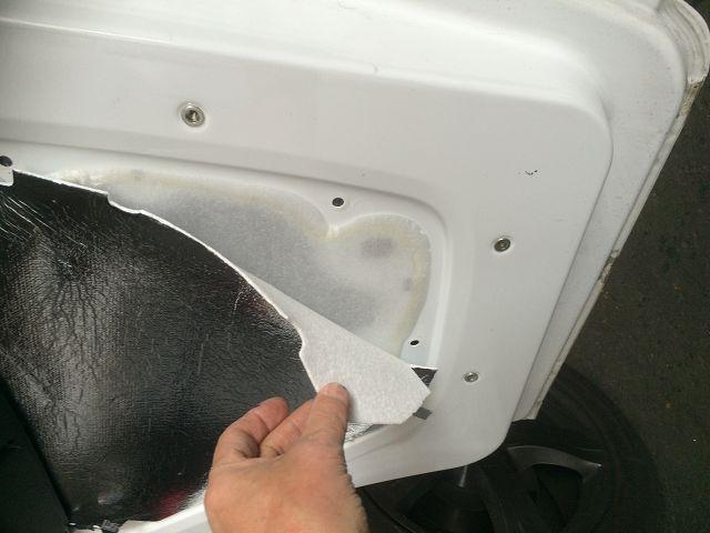

    die Fahrerhaustüren der TI sind lediglich durch die "Türpappe" und einer darunter liegenden dünnen Schaumfolie gedämmt.
    Die umlaufenden Metallteile der Türen bleiben blank, ohne jegliche Dämmung.
    Da beim Folieren sowieso die Türverkleidung demontiert werden mußte, habe ich die Gelegenheit genutzt und die Türbleche mit ARMAFLEX selbstklebend 13 mm dedämmt.
    Unter den Türpappen wurde zusätzlich eine gedämmte Reflektionsfolie eingebaut. Die ist so dünn, das die Montage der Türpappe noch problemlos funktioniert.
    Bereits nach einigen Metern Fahrt habe ich mit Freude festgestellt, das die Fahrgeräusche sehr stark nachgelassen haben. Das war noch ein schöner Nebeneffekt!

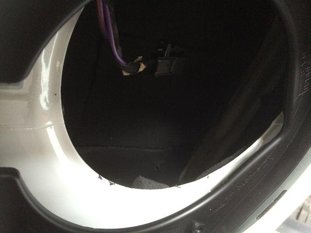

    Im Transit erscheint mir die Dämmung nicht so schlecht zu sein (vs. dem, was man von den Fiats hört), Dennoch hab ich mal die Türen gedämmt, um den Kälteeindruck zu reduzieren und den Lautstärkepegel der Lautsprecher nach aussen zu reduzieren.
    Die Dämmung war eine aufwendige Schnitzarbeit am Dämmmaterial, da die Stärke sich quer durch die Türen laufend ändert, um die Fensterscheiben noch laufbar zu halten.
    Ergebnis: es fühlt sich weniger kalt da vorne an, war aber eh schon nicht so schlimm. Der Lautstärkepegel aussen ist gefühlt derselbe, der eigentlich gute Sound im Innern hat verloren, es fehlt wohl das Volumen der Türinnenräume.
    Bin mir nicht sicher, ob sich das gelohnt hat, bei unserem Transit...
