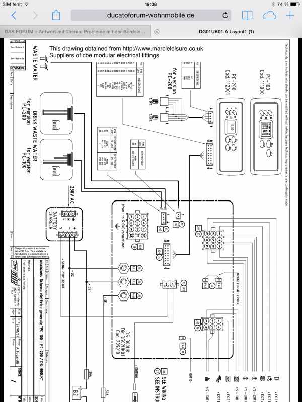

  • Hallo Robert,
    anbei der Schaltplan ds 300
    d+ kannst Du an Klemme FA4/11 abgreifen.
    Gruss, Andreas

  • Hallo Andreas,
    ganz herzlichen Dank für das Einstellen des Plans. Der ist schon mal wesentlich detaillierter als alles was ich gefunden habe. Nur eine Bitte noch, ich habe trotz Lesebrille Schwierigkeiten beim lesen des Plans, sowohl am Bildschirm als auch auf einem Ausdruck. Einiges kann ich überhaupt nicht erkennen, und Klemme FA4/11 habe ich auch nicht gefunden, sorry. Gibts die Möglichkeit das du mir den Plan höher aufgelöst an meine Mailadresse schickst?

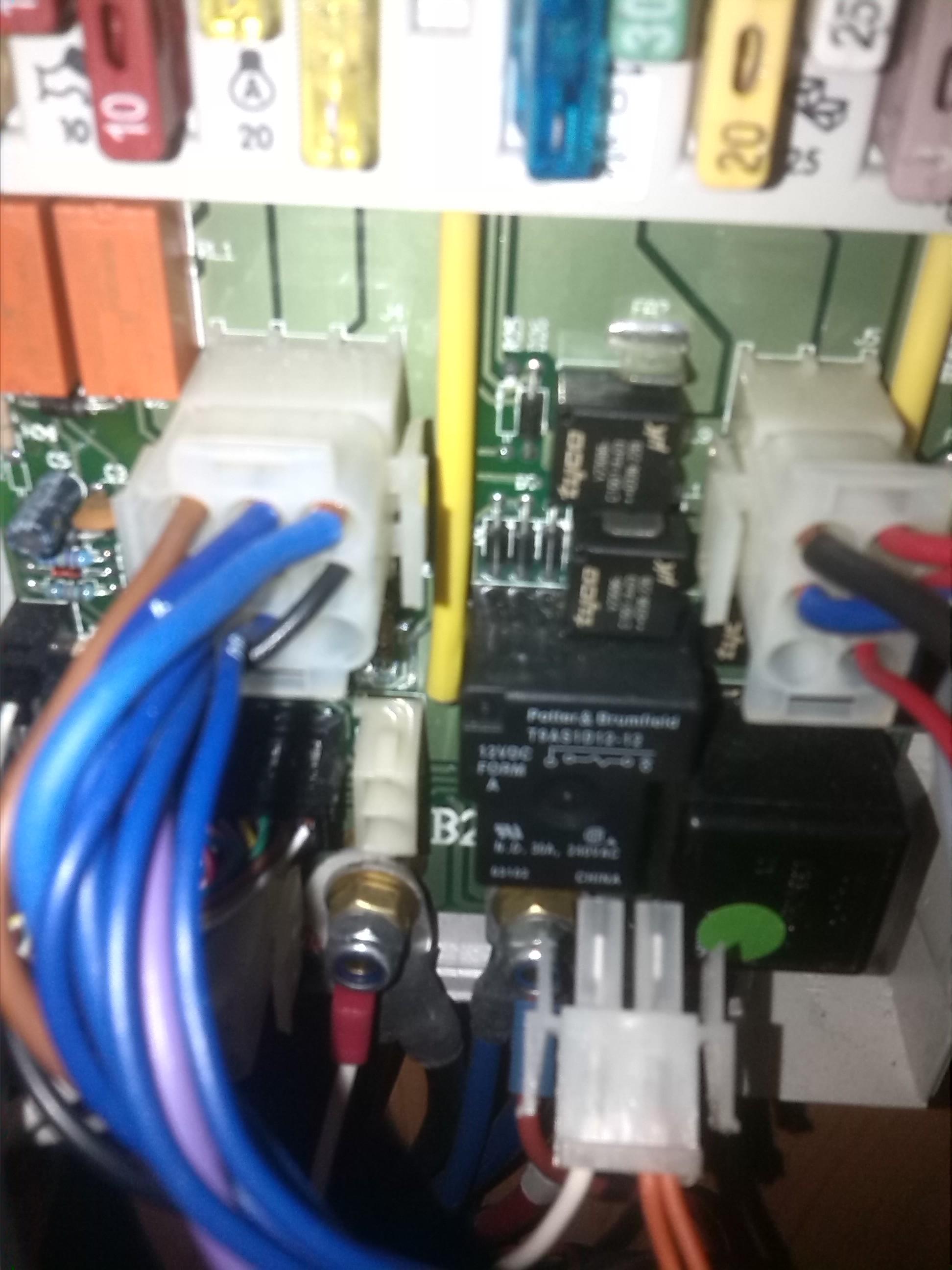

  • So hier mal ein Bild,das Relais mit dem grünen Punkt ist welches jenes.Werde mir mal einen neuen Kasten besorgen und schau dann mal ob an der Platine irgendwas zu reparieren ist.

  • Moin zusammen,
    das ist das gleiche Relais was bei mir auch nicht mehr geschaltet hat.
    Ich habe das durch Zufall an meinem Bordcomputer festgestellt weil er auf Ampere stand und der Kühlschrank auf 12 Volt.Während der Fahrt zeigte der Bordcomputer - 11 Ampere an.
    Einmal mit dem Schraubendreher auf das Relais geschlagen ( aber nicht zu feste )
    und der Fehler war behoben.
    Das Relais schaltet zwischen Bord und Aufbau Batterie um.
    Werde mich auch um was neues umsehen wenn wir wieder zu Hause sind.
    eine Frage:
    Wenn es klackert und der Kühlschrank auf 12 V steht, flackert dann die Diode dort auch?
    die Bauteile sind alle verlötet. Von oben lassen sich nur die Kabel und die Sicherungen abziehen.
    Also müsste zum Tausch des Relais die Platine komplett ausgebaut werden. Ist aber sicher eine Arbeit für jemanden, der bereits Löt-Praxis und ein Entlöt-Werkzeug besitzt.
    Ein anderes Forumsmitglied hatte letztens ein ähnliches Problem. Dieses wurde provisorisch über ein externes Relais gelöst.

  • Hej, noch mal von der schwedischen bottnischen Küste.
    Die Umschaltung erfolgt , wenn die Lima einige Sek. läuft und die Spannung >13,3V ist.
    Wenn die Spannung unter 12V sinkt, schaltet das Relais ab.
    Das elektronische Umschaltrelais auf der Platine benötigt ein externes Signal, vermutlich das mittels eines kleinen Relais erzeugten D+ Signals.
    Leider gibt die grobe Schaltung von CBE keine Details preis. Und CBE rückt nichts heraus.
    Ob die DS300 wirklich defekt ist, ist somit schwer zu sagen. Es wären einige Messungen an den Zuleitungen erforderlich.
    Sollte die DS300 wirklich defekt sein, wäre es sinnvoll, den Fehler auf der Platine zu ermitteln.
    Ich bin gerne bereit,, dies zu untersuchen. Diese Fehler können viele erreichen. Jedes Mal eine neue DS300 für ein paar hundert Euro wären schon ärgerlich.
